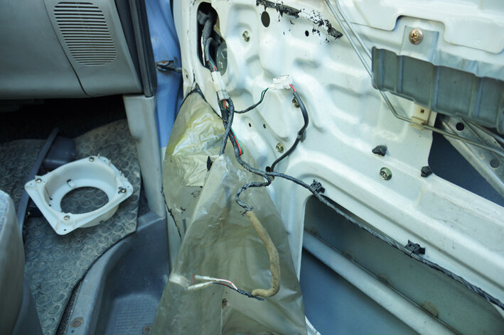

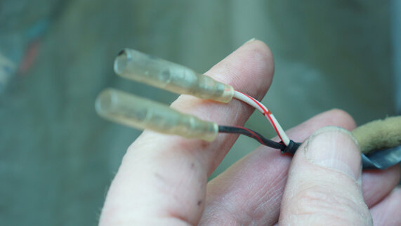

Vzzzhik Опубликовано 26 марта, 2015 Автор Жалоба Поделиться Опубликовано 26 марта, 2015 сфоткал провода в разобраной двери, а как сюда вставить - не найду! Цитата Ссылка на комментарий Поделиться на другие сайты Поделиться
Vzzzhik Опубликовано 26 марта, 2015 Автор Жалоба Поделиться Опубликовано 26 марта, 2015 Фото подшиваются только к новой теме... Сфоткал дверь - есть пару проводов свободных пар проводов и рамка. Где обычно кроссовер стоит? Цитата Ссылка на комментарий Поделиться на другие сайты Поделиться

Vzzzhik Опубликовано 26 марта, 2015 Автор Жалоба Поделиться Опубликовано 26 марта, 2015 @Vzzzhik, Ты рамку не выкидывай, в нее динамик ставится. По проводке итд можно говорить после того, как ты скажешь что у тебя за голова (звуковоспроизводящее устройство) Понятное дело. Нужно ведь динамик выбирать по рамке. А провода в двери (круглые контакты, черный и красный провод) вроде звуковые. Завтра проверю Цитата Ссылка на комментарий Поделиться на другие сайты Поделиться

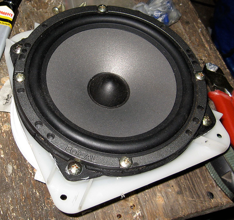

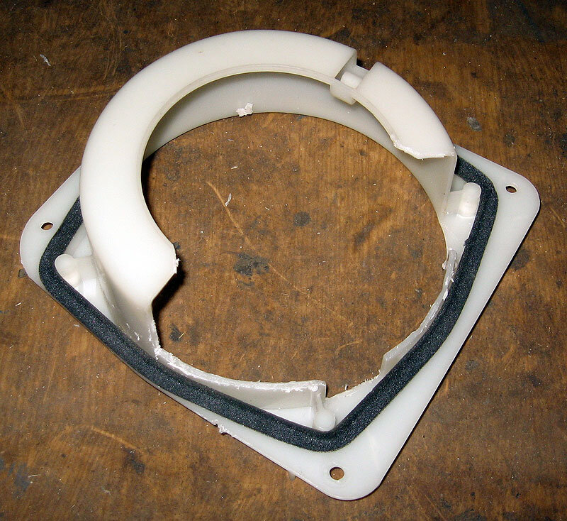

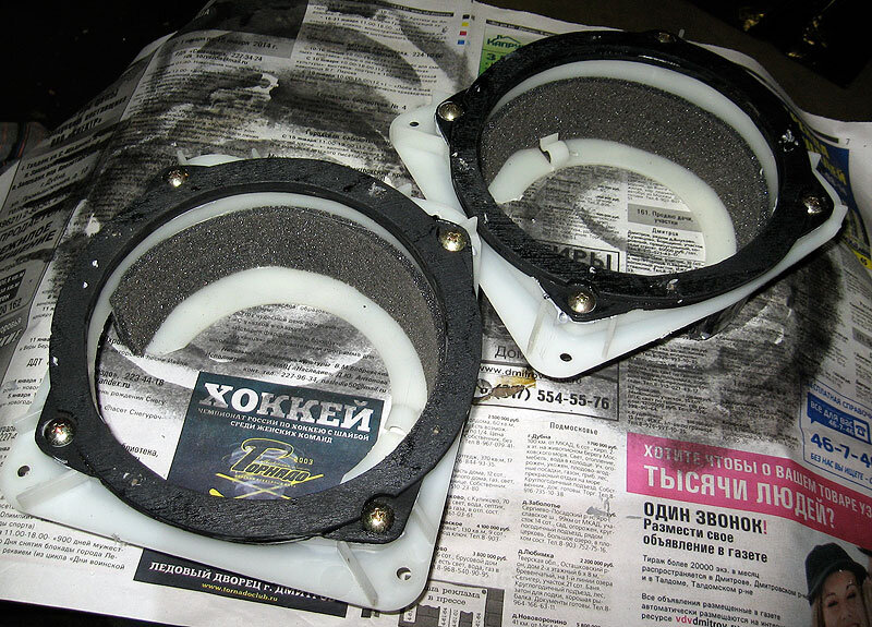

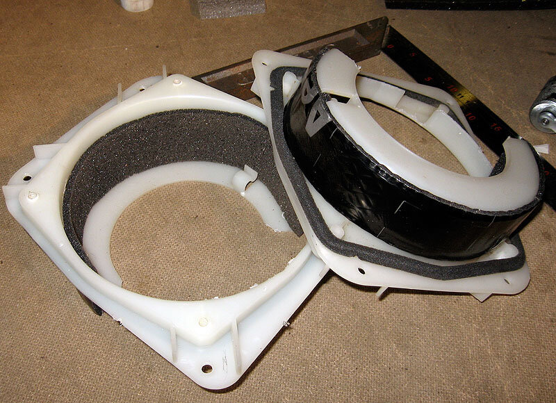

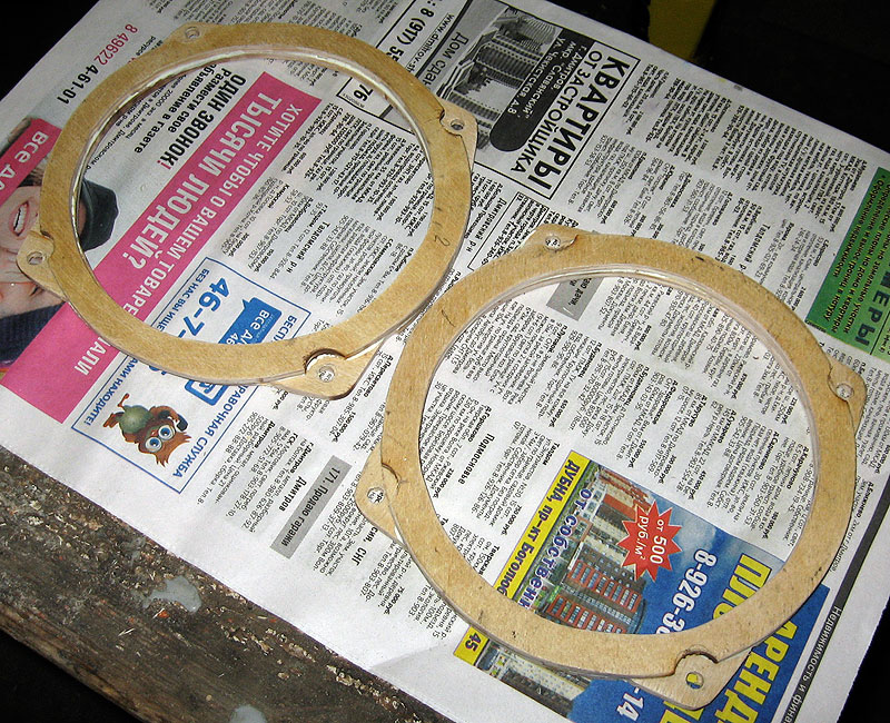

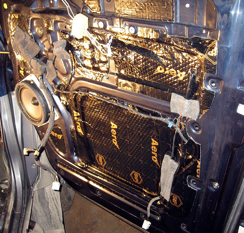

VladimirI Опубликовано 27 марта, 2015 Жалоба Поделиться Опубликовано 27 марта, 2015 Ты рамку не выкидывай, в нее динамик ставится. ...Нужно ведь динамик выбирать по рамке Нашел несколько старых фото по теме. У это рамки есть ещё одно важное свойство - защита диффузора от воды, падающей сверху на установленный в двери динамик. Я с ней обходился вольно - я её кастрировал (удалял лишнее), чтобы, с одной стороны, сохранить функцию защиты от влаги, а с другой - не затруднять воздухообмен через окна в корзине мидбаса: Чтобы отбить у "кастрата" всякое желание петь фальцетом, наружную сторону оклеивал вибропоглотителем, а внутреннюю - звукопоглотителем (на фото поролон с латексной пропиткой): Вообще говоря, в штатное место в нашу дверь по глубине встают практические любые динамические головки до 16,5 см. в диаметре, за исключением экземпляров "выдающимся" размером магнитной системы. Когда-то ставил мидбас от Focal с полноразмерным ферритовым магнитом (Polyglass 165 VR3, http://www.focal.com..._attachment=685). Все, что пришлось сделать - это изготовить 6 мм. проставочно-монтажные кольца: Которые занимают свое место на наших рамках и принимают на себя динамическую головку : Которая прекрасно чувствует себя в нашей двери, не мешая опускаться стеклу: Цитата Ссылка на комментарий Поделиться на другие сайты Поделиться

Vzzzhik Опубликовано 27 марта, 2015 Автор Жалоба Поделиться Опубликовано 27 марта, 2015 Себе поставил голову Панасоник дивиди 2диновую, колонки Хеликс, за 2 тыс. Включил - звук бррр отрезал нахер динамики в панели, сфазировал хеликсы(работали в противофазе) получил приятный ровный звук, с относительно нелохим басом. Хватает и без усилка. Хотел переключить кабеля с динамиков в панели. Поставил в двери новые 165-ки в родные рамки. Продолбался весь день...проводов штатных в дверях не нашел. Протянуть новые через хитрую резиновую трубочку-гофру не смог! Пол-машины разобрал. Короче плюнул, похоронил динамики в дверях. Радует, что проклеил шумкой, заделал дыры в полиэтиленовой мембране дверей. Поставил в панель японские коаксиальные 10-ки Пионер. Всё! Баста. Цитата Ссылка на комментарий Поделиться на другие сайты Поделиться
