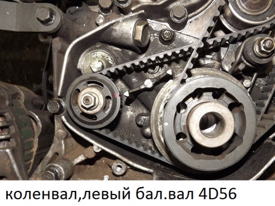

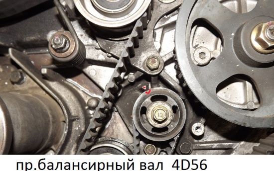

nikola Опубликовано 3 апреля, 2015 Жалоба Опубликовано 3 апреля, 2015 Выше уже вспоминали, но вроде ответа не было, может действительно РБ не по меткам стоит? Снять его да посмотреть что будет. Цитата
ruslan Опубликовано 3 апреля, 2015 Жалоба Опубликовано 3 апреля, 2015 и какую он показал компресию? На счёт подушек, напрасно так считаешь! Цитата
SHEDS Опубликовано 3 апреля, 2015 Автор Жалоба Опубликовано 3 апреля, 2015 В 03.04.2015 в 05:15, nikola сказал: Выше уже вспоминали, но вроде ответа не было, может действительно РБ не по меткам стоит? Снять его да посмотреть что будет. Ну механика знаю, утверждает что ошибки быть не может. Метки выставлены. Ну вот как то так....Не знаю правильно они выставлены или нет. В 03.04.2015 в 05:32, ruslan сказал: и какую он показал компресию? На счёт подушек, напрасно так считаешь! 31 во всех цилиндрах В 03.04.2015 в 05:15, nikola сказал: Выше уже вспоминали, но вроде ответа не было, может действительно РБ не по меткам стоит? Снять его да посмотреть что будет. И на сколько я понял вибрация из за балансирных валов только при повышенных оборотов начинается Цитата
N181 Опубликовано 3 апреля, 2015 Жалоба Опубликовано 3 апреля, 2015 Цитата И на сколько я понял вибрация из за балансирных валов только при повышенных оборотов начинается если удалил ремень балансировочных валов... Цитата Метки выставлены. Ну вот как то так....Не знаю правильно они выставлены или нет все метки должны совпасть(см верхнюю фотку) Цитата
