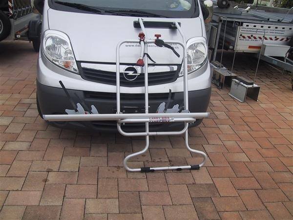

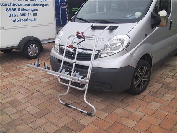

Gektor Опубликовано 1 апреля, 2015 Жалоба Опубликовано 1 апреля, 2015 на фольксе дверь имеет «вырезы» под стоп-сигналы, у нас же этих вырезов нет и цеплять его у нас не за что как нет? У меня есть Цитата

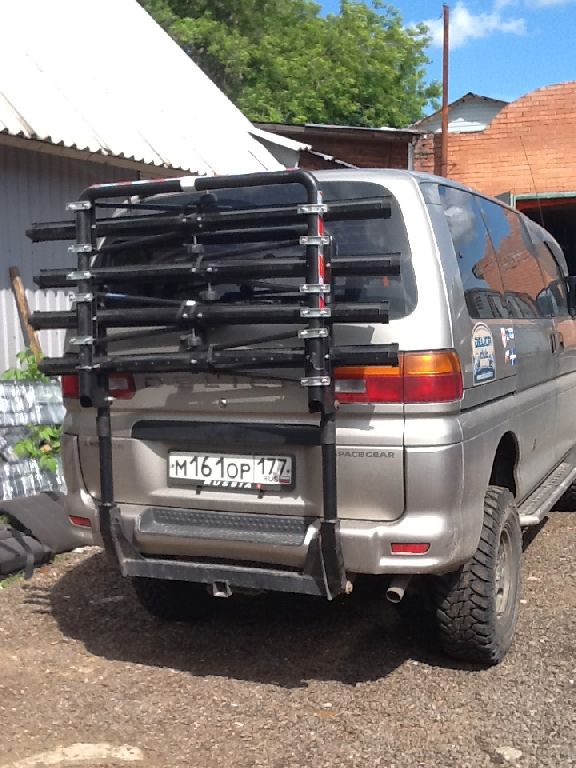

Vietnames Опубликовано 1 апреля, 2015 Жалоба Опубликовано 1 апреля, 2015 Меня в этом деле смущают наши ПДД. В прошлом году нарвался. У меня номер был на верхнем багажнике. А по "основным положениям по допуску...." должен быть на машине. А наказание за это дело - лишение. Т.к. номер не на штатном месте. Возможно, немецкие (и любые другие) законы составлены чуток умнее наших. Но у нас инспектор по букве Закона напишет протокол за ГНЗ, прикрученный к багажнику. И может оказаться прав. Для себя рассматривал вариант просто крепить велики стяжками (которые с трещеткой) к запаске. Но опять же беда с номером. ЗЫ. Перенес на калитку. Понимаю, что это тоже не автомобиль, а "надежно закрепленный груз", но других вариантов нет. Цитата

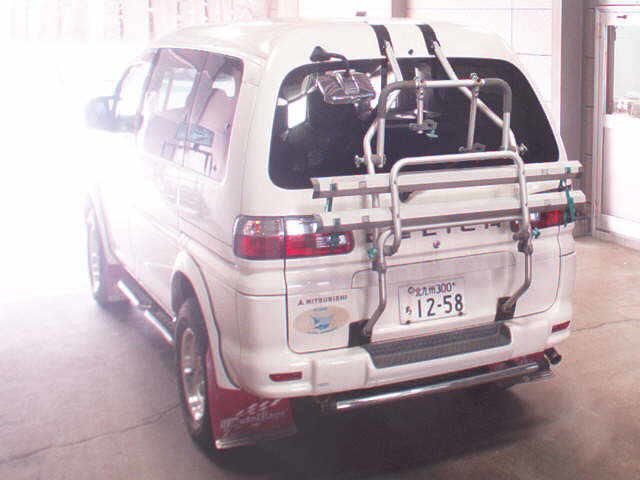

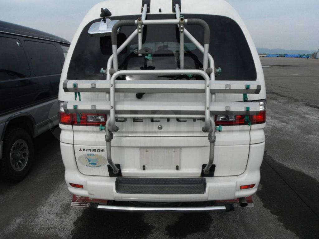

KlimCD Опубликовано 1 апреля, 2015 Жалоба Опубликовано 1 апреля, 2015 Vietnames Требования ПДД и в Японии, и в Гейропах - одни и те же. Тёрли тему на Дроме и Виктор Травин рассказывал.. Ответ (способ решения проблемы) вот на этой фотке Видишь, у фашиста ДВА ГРЗ: и на машине, и на багажнике. Этим снимаются все претензии полиции. Цитата

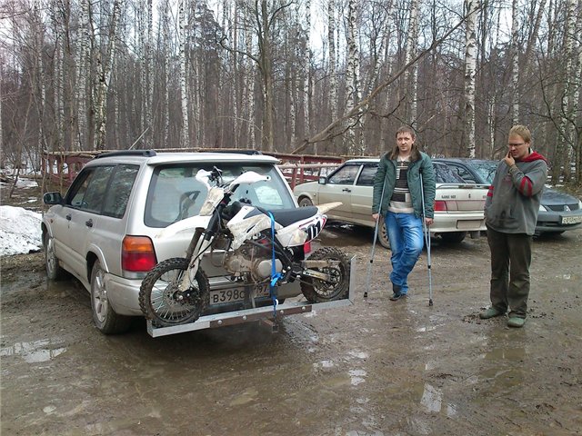

hobbot Опубликовано 1 апреля, 2015 Жалоба Опубликовано 1 апреля, 2015 (изменено) @Vietnames,вы меня растраиваете)) етим пдд.я собитаюсь делать крепеж для перевозки 2х питбайков на месте фаркопа.теперь не знаю как быть((а хотел сделать с дублерами фонарей и номер перевешивать на этот крепеж.(да простит мене автор)вот так Изменено 1 апреля, 2015 пользователем hobbot Цитата
Vietnames Опубликовано 1 апреля, 2015 Жалоба Опубликовано 1 апреля, 2015 Травин иногда живет в своем мире Читай "основные положения". Там все очень просто. Нет там варианта закрепления ГНЗ на грузе. Тем более, там нет варианта сразу трех ГНЗ на машине. Цитата
krun1979 Опубликовано 1 апреля, 2015 Жалоба Опубликовано 1 апреля, 2015 по идее,багажник-не груз. были претензии к установке номера на корзину багажника, номер на калитке вопросов не вызывает. Цитата

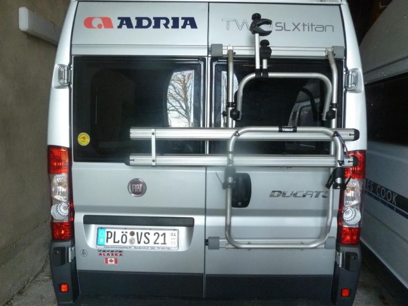

VladimirI Опубликовано 2 апреля, 2015 Автор Жалоба Опубликовано 2 апреля, 2015 (изменено) Неужели никто ещё не сконструировал/адаптировал себе багажник на 5 дверь «булки»? Странно… Придется "чесать репу": Фольксвагеновская платформа на дверь (из первого поста) не нравится жабе (по цене), и мне по ширине. Тулевская по тем же причинам остается на скамейке запасных – с лесенкой и спойлером не скрестишь. Но ощущение d?j? vu все равно не покидает, где-то я искомое точно видел и не один раз. Как выяснилось, на автодомах и видел. И тут можно вспомнить про Fiamma, а немецкий e-bay забит этим добром по вполне демократичным, в сравнение с тулей, ценам за б/у. Полез в их каталог и вижу платформы для монтажа на стены/двери всевозможных конфигураций, в том числе ассиметричные варианты на «распашонки» и для монтажа совместно с лестницей, с расстоянием между вертикальными стойками почти как у нашей лесенки. Глаза разбегаются Полный каталог: http://content.yudu....-Catalogue-2014 Что-то из ассортимента на сайте avtotravel (по русски, есть фото моделей на фургоны): http://avtotravel.com/forum/aft/827 Какие будут мысли? Изменено 2 апреля, 2015 пользователем VladimirI Цитата

VladimirI Опубликовано 7 апреля, 2015 Автор Жалоба Опубликовано 7 апреля, 2015 годно, не? и номер вроде читается и на месте)) Возможно, что и годно, но мое эстетическое чувство против. Плюс перевозимые велосипеды закрывают задние комбинированные фонари авто - требуется дублирование. Ни в коей мере не хочу обидеть автора изделия, но для меня это скорее ночная эротическая фантазия владельца пункта приема чермета, чем элегантный автоаксессуар Хочется что-то похожее на ассиметричные велокрепления, выпускаемые Thule и Fiamma для задних «распашонок2 минивэнов , совмещенные с нашей лесенкой. Вот, например, Thule Elite (расширяется до 4-х велосипедов): А вот вариант Fiamma для Транспортера Т4 с задней «распашонкой»: Вот бы у этой Fiamm-ы удалить лишнее (подобие нашей лесенки - крепеж на дверь транспортера) и прикрутить на нашу летницу. Проблема только в том, что, как мне кажется, ассиметричная конструкция с 4 велосипедами оторвет лесенку, и хорошо ещё если только лесенку без куска «хлопушки». Б/у-шный на каком нибудь Рикардо можно взять за 50-100 евро, только как привезти. PS: А на кирпич в каталоге аксессуаров присутствовал оригинальный багажник на заднюю дверь: PSPS: Для Thule BackPac 973 (из предыдущих серий) обнаружен монтажный комплект №16, в таблице применимости которого есть наш Mitsubishi Space Gear 95- Цитата
