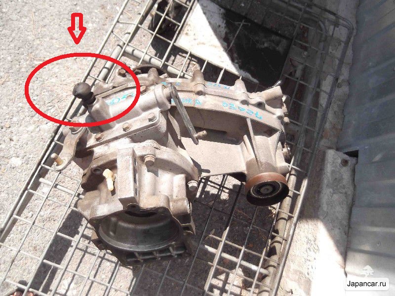

Рыб@лOFF Опубликовано 13 апреля, 2015 Автор Жалоба Опубликовано 13 апреля, 2015 засоренный сапун -а где он там? Цитата
Evgeni13031978 Опубликовано 13 апреля, 2015 Жалоба Опубликовано 13 апреля, 2015 слева рядом с рычагом подключения. такой бочёнок. это и есть сапун. Цитата
Рыб@лOFF Опубликовано 14 апреля, 2015 Автор Жалоба Опубликовано 14 апреля, 2015 (изменено) на фото в красном кружке-оно? Изменено 14 апреля, 2015 пользователем Рыб@лOFF Цитата
