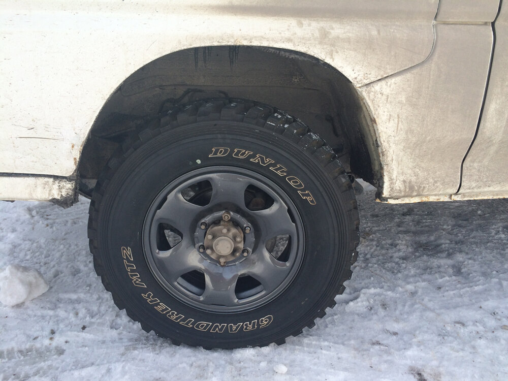

zloy_42RUS Опубликовано 11 апреля, 2015 Жалоба Опубликовано 11 апреля, 2015 (изменено) раз уж тема за диски пошла... ребят подскажите - купил на дроме 16-ые новые шины МТ на стальных дисках(вроде тойотовские). вылет указан не был, и когда я их одел оказалось что спереди диск задевает верхний рычаг (вылет не тот). купил проставки 6мм и с ними встало вроде норм. но тут вопрос - гайки закрутились на 5-6 оборотов. этого достаточно как думаете? или все же надо покупать/менять шпильки на более длинные? да, кому интересно - размер резины 225/70/16 - встали как раз. чуть-чуть только при повороте касаются брызговиков. да, еще, какое давление надо качать? я пока 2,5 сделал... Изменено 11 апреля, 2015 пользователем zloy_42RUS Цитата
Stinger Опубликовано 11 апреля, 2015 Жалоба Опубликовано 11 апреля, 2015 На фото с проставкой?если да то нормально. По давлению,2.5 много для грязевки.2.0 норм,в грязи до 1.0 травить смело можно,если диск не более 6.5 шириной. Цитата
