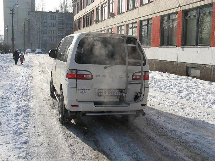

Прикупил я пару месяцев назад лесенку по случаю. Пришла на неделе, сегодня попробовал примастырить - шыш... Спойлер мешает, снимать надо, но и номер российского формата упирается в левую железяку, на которую лестница становится. Либо пилить железку либо двигать номер в сторону... Кто как решил у себя эту проблему? Порыл фотки делик - у кого как, но в основном сдвинут номер.

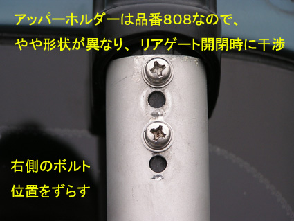

Порылся я в соём легендарном ;) архиве и вот ответ от японских самураев в оригинале :) ...

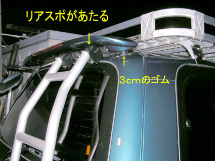

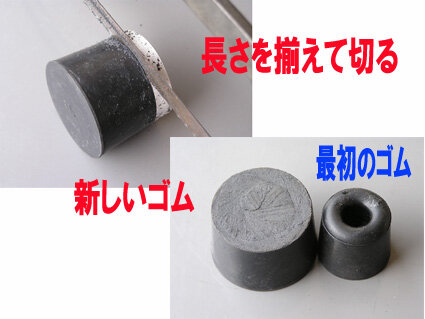

проставки для спойлера из резины...
было - стало - три см и уперательство в крыло (на то и дырки...)

У меня номер лёг на крепление лестницы, зазор можду нижним краем номера и дверью получился сантима 2-но вид не испортился.
Рамка многодырочная у меня была и есть, согласен - очень удобная, два винта в потай М5 в родные закладные гайки и сверху номер на катафотные болты, так и стоит у меня задний номер, белая рамка - белая машина (зеленая на фото - не моя, это для иллюстрации было). Но она не поможет при установке лестницы, наоборот, придется снимать.
