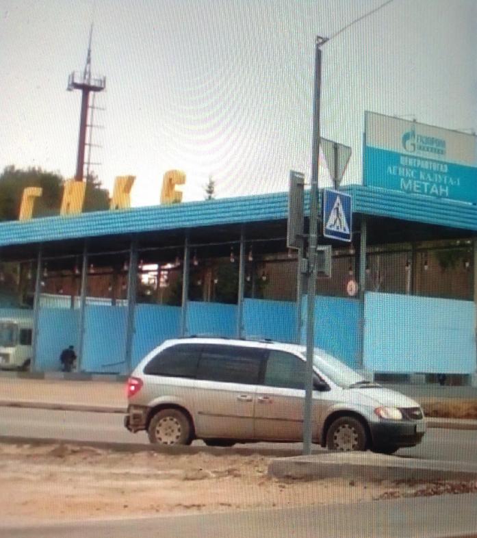

YuraonDelica Опубликовано 21 апреля, 2015 Автор Жалоба Поделиться Опубликовано 21 апреля, 2015 @dmig, возможно это интересно тем, кто: -готов потерять часть полезного объема в машине; -маршруты движения короткие и предсказуемые; -есть время и средства на эксперименты. По моему скромному мнению это все не о делиководе ) Длинная булка рулит. Запаску на кронштейн, баллоны под зад, бак оставить. Вот сегодня в Калуге снял: Цитата Ссылка на комментарий Поделиться на другие сайты Поделиться

YuraonDelica Опубликовано 21 апреля, 2015 Автор Жалоба Поделиться Опубликовано 21 апреля, 2015 Ближайшая ко мне на тёплом стане. И в Калуге две аж. Мне уже нравится метан. Цитата Ссылка на комментарий Поделиться на другие сайты Поделиться
