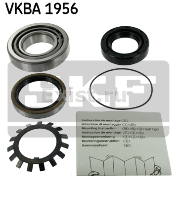

aleks71 Опубликовано 21 апреля, 2015 Жалоба Поделиться Опубликовано 21 апреля, 2015 я подшипники неориг взял-на ориг номер такой-же а сальники и прокладки оригинальные но брал года два назад при установке никак люфт не уходил на полуоси кольцо проставочное еть и его снимал-не то в итоге не стал наружнюю обойму до конца сажать-вроде зазор ушел в нете мануал на 1 падж смотрел Цитата Ссылка на комментарий Поделиться на другие сайты Поделиться
aleks71 Опубликовано 21 апреля, 2015 Жалоба Поделиться Опубликовано 21 апреля, 2015 в наружней обойме место есть-я не стал запресовывать нар обойму подшипника до конца-иначе никак люфт не уходил на полуоси снаружи стоит ограничительное кольцо-его тоже снимал(не помогло) так что может и встанет притянется гайкой-нужно размеры мерить Цитата Ссылка на комментарий Поделиться на другие сайты Поделиться
mitsuban Опубликовано 21 апреля, 2015 Автор Жалоба Поделиться Опубликовано 21 апреля, 2015 в наружней обойме место есть-я не стал запресовывать нар обойму подшипника до конца-иначе никак люфт не уходил на полуоси снаружи стоит ограничительное кольцо-его тоже снимал(не помогло) так что может и встанет притянется гайкой-нужно размеры мерить вот мне и интересно,подошел бы мне этот подшипник?!ведь у меня резьбой однорядный то зажимается и резьбы много вроде.Как вот размеры двухрядного коническова узнать? Цитата Ссылка на комментарий Поделиться на другие сайты Поделиться
aleks71 Опубликовано 21 апреля, 2015 Жалоба Поделиться Опубликовано 21 апреля, 2015 (изменено) наш МВ092432 80х19,75х40 падж 2 МВ664611 80х45х40 наш комплект от скф аналогМВ092432 Изменено 21 апреля, 2015 пользователем aleks71 Цитата Ссылка на комментарий Поделиться на другие сайты Поделиться

mitsuban Опубликовано 22 апреля, 2015 Автор Жалоба Поделиться Опубликовано 22 апреля, 2015 наш МВ092432 80х19,75х40 падж 2 МВ664611 80х45х40 наш комплект от скф аналогМВ092432 Дак какой все таки подшипник ставить в полуоси?МВ092432 80х19,75х40 - это оригинал? Цитата Ссылка на комментарий Поделиться на другие сайты Поделиться
