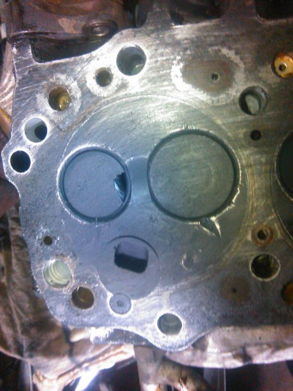

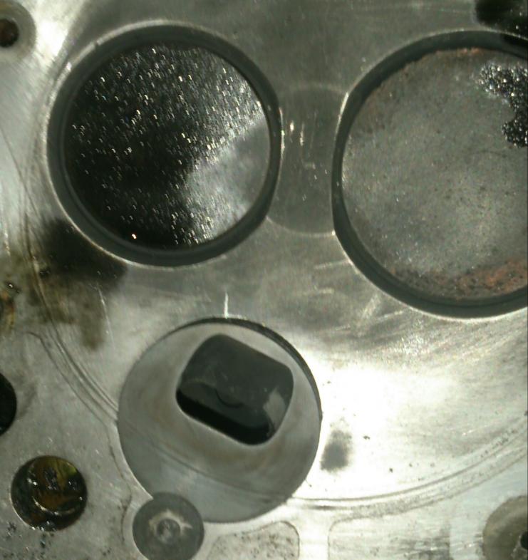

ALBERT_KAMCH Опубликовано 6 мая, 2015 Автор Жалоба Поделиться Опубликовано 6 мая, 2015 Вскрытие показало... И ещё... Цитата Ссылка на комментарий Поделиться на другие сайты Поделиться

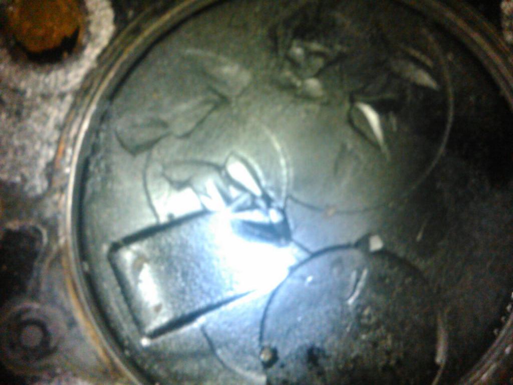

ALBERT_KAMCH Опубликовано 6 мая, 2015 Автор Жалоба Поделиться Опубликовано 6 мая, 2015 А это трещина во 2 цилиндре ГБЦ. Диагноз: замена головки... Цитата Ссылка на комментарий Поделиться на другие сайты Поделиться
Gektor Опубликовано 11 мая, 2015 Жалоба Поделиться Опубликовано 11 мая, 2015 А что с зеркалом цилиндра? Цитата Ссылка на комментарий Поделиться на другие сайты Поделиться
ruslan Опубликовано 11 мая, 2015 Жалоба Поделиться Опубликовано 11 мая, 2015 Нифига-се! И ты не услышал что у тебя ДВС застучал? Цитата Ссылка на комментарий Поделиться на другие сайты Поделиться
ALBERT_KAMCH Опубликовано 21 мая, 2015 Автор Жалоба Поделиться Опубликовано 21 мая, 2015 С зеркалом и поршнем(слегка пропичатоло) всё в норме, поменяли голову и турбину т.к. кусок от клапана улетел в турбу, застрял между крыльчаткой и улиткой и погнуло вал крыльчатки... Всё заменили, собрали и порядок, работает как часики...! Цитата Ссылка на комментарий Поделиться на другие сайты Поделиться
crocodil Опубликовано 21 мая, 2015 Жалоба Поделиться Опубликовано 21 мая, 2015 С зеркалом и поршнем(слегка пропичатоло) всё в норме, поменяли голову и турбину т.к. кусок от клапана улетел в турбу, застрял между крыльчаткой и улиткой и погнуло вал крыльчатки... Всё заменили, собрали и порядок, работает как часики...! Да уж попадос полнейший, нечево сказать сочувствую... Цитата Ссылка на комментарий Поделиться на другие сайты Поделиться
