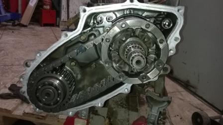

Делика Стихия Опубликовано 25 апреля, 2015 Автор Жалоба Опубликовано 25 апреля, 2015 Дима,чтобы сохранить цепь в раздатке и управляемость на сухих ,твёрдых грунтах. Вообщем то всё получилось.Потратил день почти.Разобрал-собрал половину раздаточной коробки. Пришлось убрать 3 ограничителя включения вилки понижающей передачи. Штифт между штоками вилок (шток пониженной и шток передка и межосевого), усик на вилке переднего моста, наплыв на крышке кулисы рычага раздатки(железный квадратик). Рабочую часть вилки включения пониженной удлинил на 20мм. Всё работает,можно включить пониженную с любой позиции рычага. Минус-большой свободный ход рычага в утопленном положении.При большом желании можно придумать поджимающую пружинку,пока не стал. По N положению,ситуация такая.В принципе реально её сделать ,но не такой жёстко фиксированой как штатные позиции. Там на штоке есть насечки для фиксации под шарик(прямая передача-понижающий ряд) они расположенны очень близко друг к другу,я побоялся делать пропил между ними(может ослабнуть фиксация,тогда муфту будет выбивать под нагрузкой). Как вариант,просверлить между насечками неболшое углубление сверлом на 6-8.Не стал пока делать. Все этапы отфотал на телефон.Потом сделаю альбом. 2 Цитата

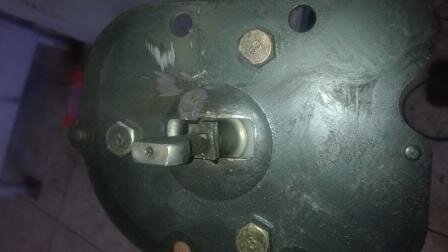

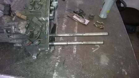

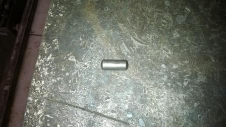

Делика Стихия Опубликовано 26 апреля, 2015 Автор Жалоба Опубликовано 26 апреля, 2015 (изменено) Отворочиваем заднюю крышку раздатки(болты по кругу картера раздатки),аккуратно тянем на себя,предварительно отцепив провода датчиков от кронштейнов,и выбив стопора с вилок включения. Между штоками (предварительно вытащив правый шток) в правую сторону по ходу, выйдет фиксатор штоков,его надо совсем удалить. Изменено 26 апреля, 2015 пользователем Делика Стихия Цитата

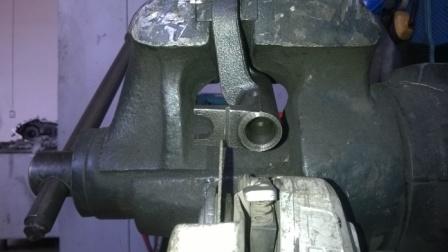

Делика Стихия Опубликовано 26 апреля, 2015 Автор Жалоба Опубликовано 26 апреля, 2015 Далее,режем отросток правой вилки(включение переднего моста и центра) Цитата

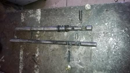

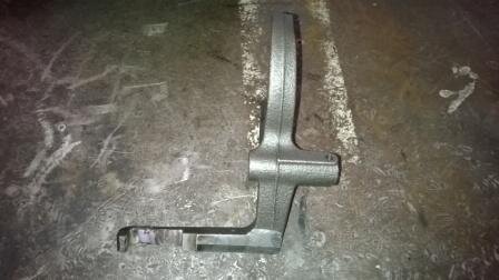

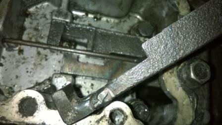

Делика Стихия Опубликовано 26 апреля, 2015 Автор Жалоба Опубликовано 26 апреля, 2015 (изменено) Вилку включения понижающей передачи я удлинил на 20мм(с учётом того,что я планировал включать пониженную пр 2ВД) Второе фото сделано на фоне стандартных вилок(они видны вдалеке),для сравнения. Изменено 26 апреля, 2015 пользователем Делика Стихия 1 Цитата

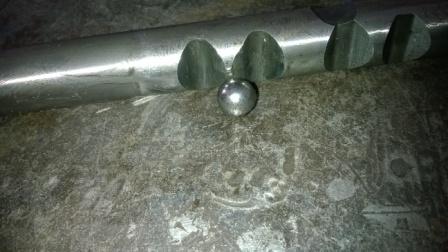

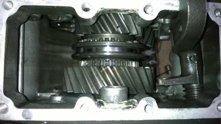

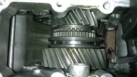

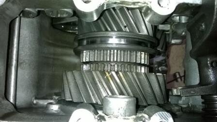

Делика Стихия Опубликовано 26 апреля, 2015 Автор Жалоба Опубликовано 26 апреля, 2015 (изменено) Реальная возможность для прорезки паза N.Первое фото. Положение муфты включения понижающей,сейчас она в нейтрали.Второе фото. Понижающая передача.Третье фото. Прямая.Четвёртое фото. Очень вкраце,извиняюсь за каламбур.Не хакер пока. На вопросы отвечу. Изменено 26 апреля, 2015 пользователем Делика Стихия 1 Цитата
YuraonDelica Опубликовано 26 апреля, 2015 Жалоба Опубликовано 26 апреля, 2015 если есть ещё запасной,то пропили под N! А то вдруг вылетать начнёт! Цитата
Mihey Опубликовано 27 апреля, 2015 Жалоба Опубликовано 27 апреля, 2015 Да уж. Особо не разгонишься. Цитата
Делика Стихия Опубликовано 27 апреля, 2015 Автор Жалоба Опубликовано 27 апреля, 2015 Резать не желательно,лучше просверлить.А ещё лучше от пыжа шток найти. Собрал без N пока. Мне понижайка важнее. Цитата
