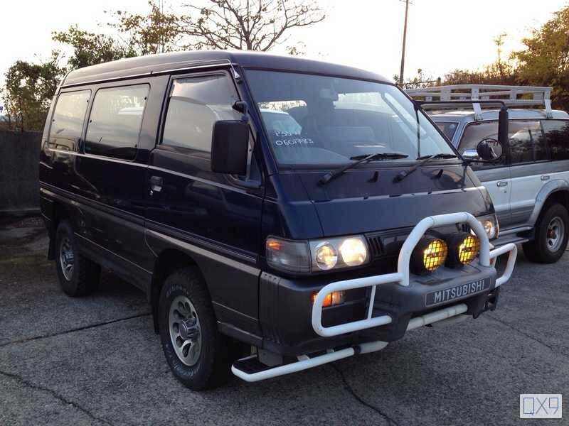

mitsuban Опубликовано 26 апреля, 2015 Жалоба Опубликовано 26 апреля, 2015 Мужики,подскажите,с р 35 ва кузова на р 24 подойдут задние боковые окна?если получится выложить фотку то вот такие с пассажирской части,стоящие сразу за водителем и передним пассажиром Цитата

vadim66nt Опубликовано 28 апреля, 2015 Жалоба Опубликовано 28 апреля, 2015 я себе поставил на кузов Л300 стекла с рестайлингового кирпича... приставил стекло со всеми тремя кронштейнами(жабру) в проём после удаления стекла на резинке, отметил где будут отверстия для креплений, просверлил отверстия, вварил в отверстия гайки на М6... поставил резинку от "жабры", прикрутил стекло с кронштейнами... средние стекла (дверные) справа поставил сдвижное, слева поставил стекло сплошное с двери рестайлингового кирпича, оно на рамке-рамка крепится так-же как и сдвижное-скобочки и двусторонний скотч... Цитата
