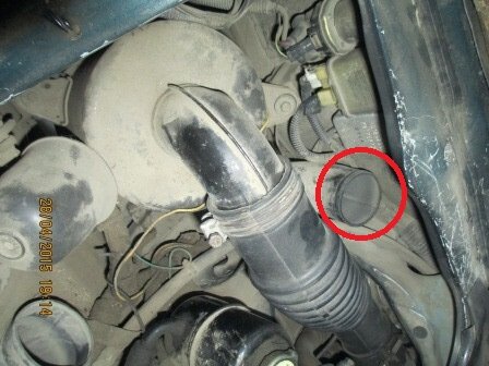

Доброго вечера. Не ругайте меня сильно, но поиском я такого не нашел, в мурзилке тоже ничего нет.

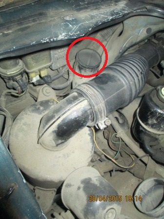

На горячую вот с этой трубы которая отмечена на фото красным кругом идет сильный гул. Что можно предпринять для его устранения? Заранее спасибо.
Соединить его с другой трубкой, которая выходит из брызговика
На фото справа от сирены
Спасибо мужики! Думается тему можно закрыть.
Изменено пользователем Kagor
Может быть у тебя клапан прогорел !!!
+100500. Ещё может, быть регулировочный болт расконтрился и зазор ушел(бубнить будет не по детски в воздухан),сними крышку клапанов и глянь зазоры на клапанах.Ну это конечно при том условии,что такого раньше не было.
У меня из Японии машина пришла без этого патрубка...
Аналогично. Пробовал соединять патрубки гофрой жигулёвской, разницы никакой не заметил, фильтр забивается одинаково, снял выкинул.
