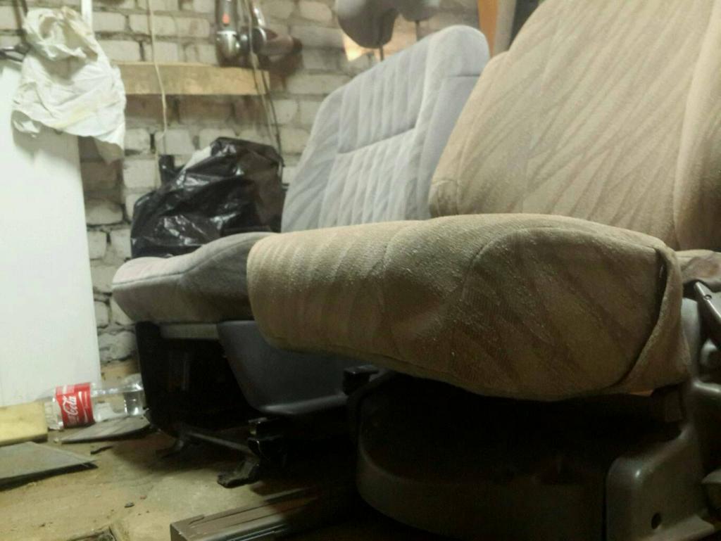

Брюхо Опубликовано 8 мая, 2015 Жалоба Поделиться Опубликовано 8 мая, 2015 Хотел поставить вперед диван а в середку капитанские. С диваном не выходит, кто ставил средний ряд капитанских вперед. Подскажите по нюансам, чтоб не изобретать вело. Цитата Ссылка на комментарий Поделиться на другие сайты Поделиться

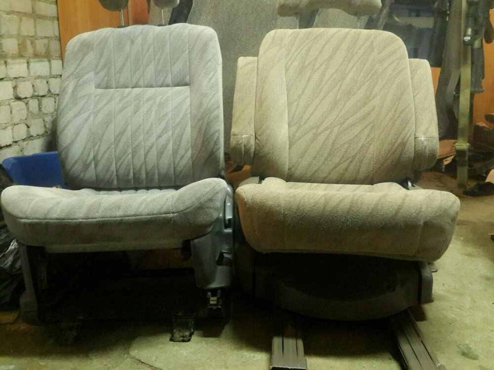

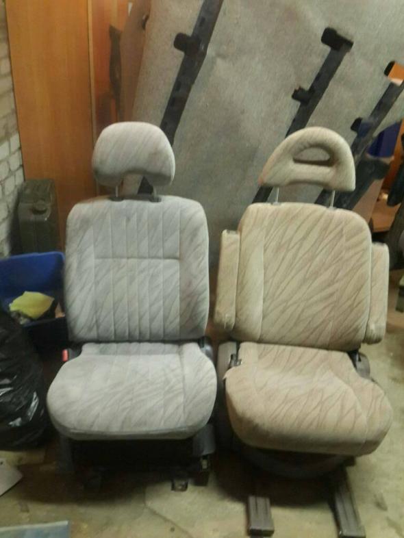

Брюхо Опубликовано 8 мая, 2015 Автор Жалоба Поделиться Опубликовано 8 мая, 2015 В цвет не попал с сидухами. Серые до химчистки были такими же коричневыми. А эти капитанские пришли именно коричневые) Высота вроде одинаковая, но у передних лапки чуть утопленны а салазки не утопишь. Если будет выше штатных, то я не помещусь. Уже назревает желание продать их. Цитата Ссылка на комментарий Поделиться на другие сайты Поделиться

Брюхо Опубликовано 9 мая, 2015 Автор Жалоба Поделиться Опубликовано 9 мая, 2015 Не попадают у меня капитанские в рельеф пола нормально. Слишком высоко стоят. Цитата Ссылка на комментарий Поделиться на другие сайты Поделиться
