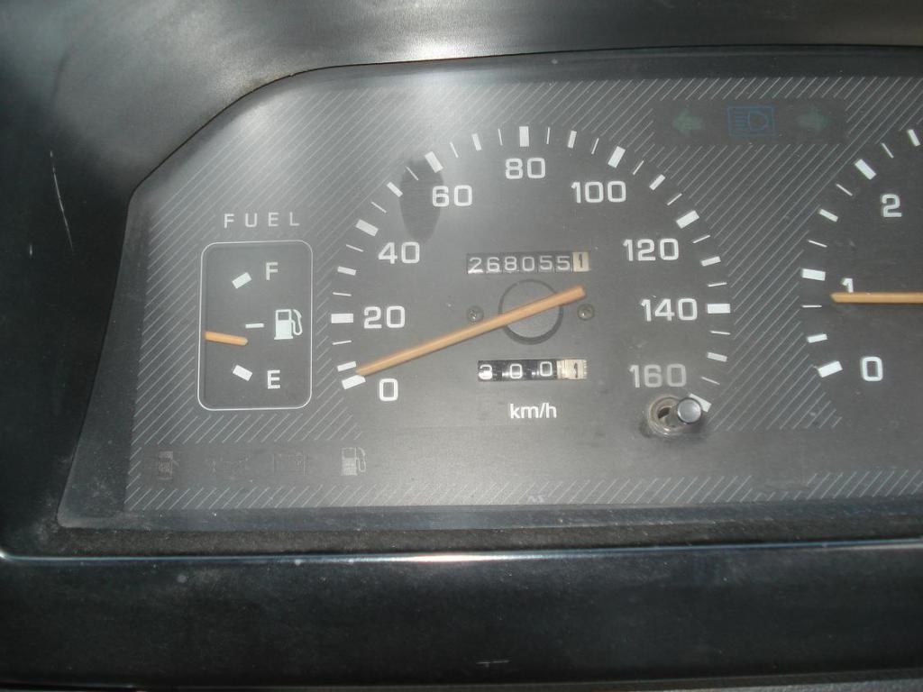

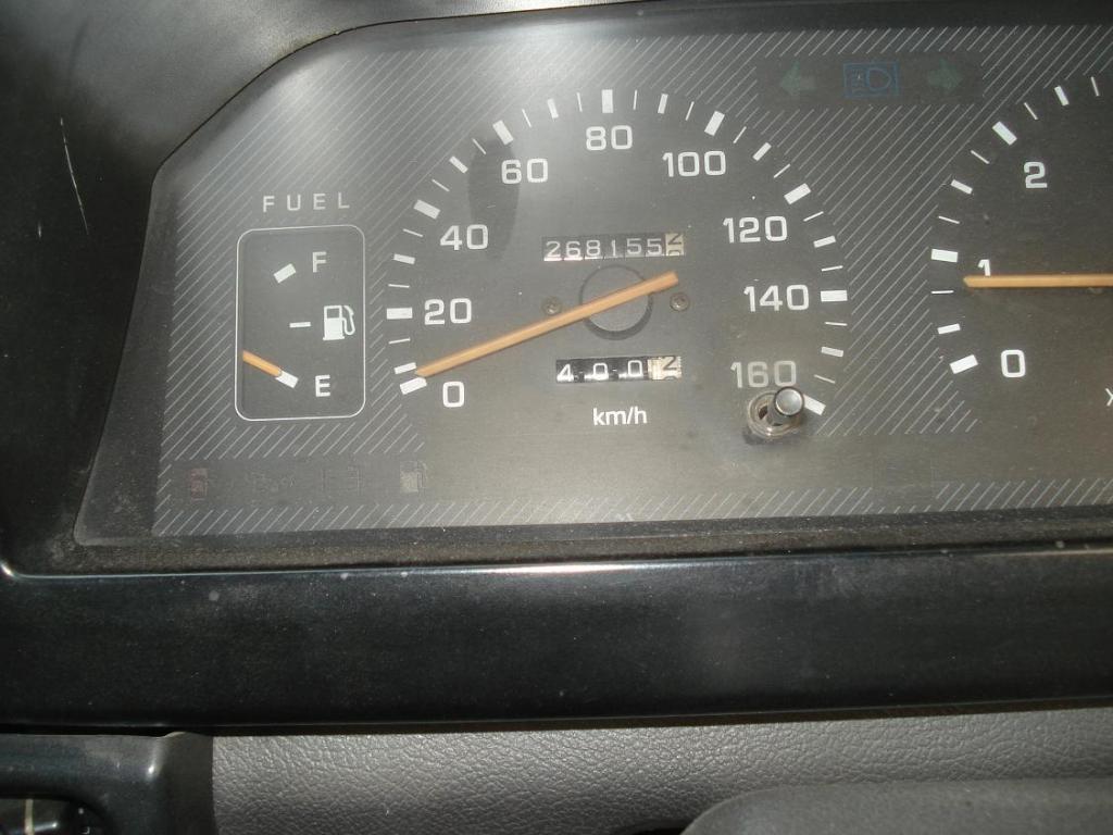

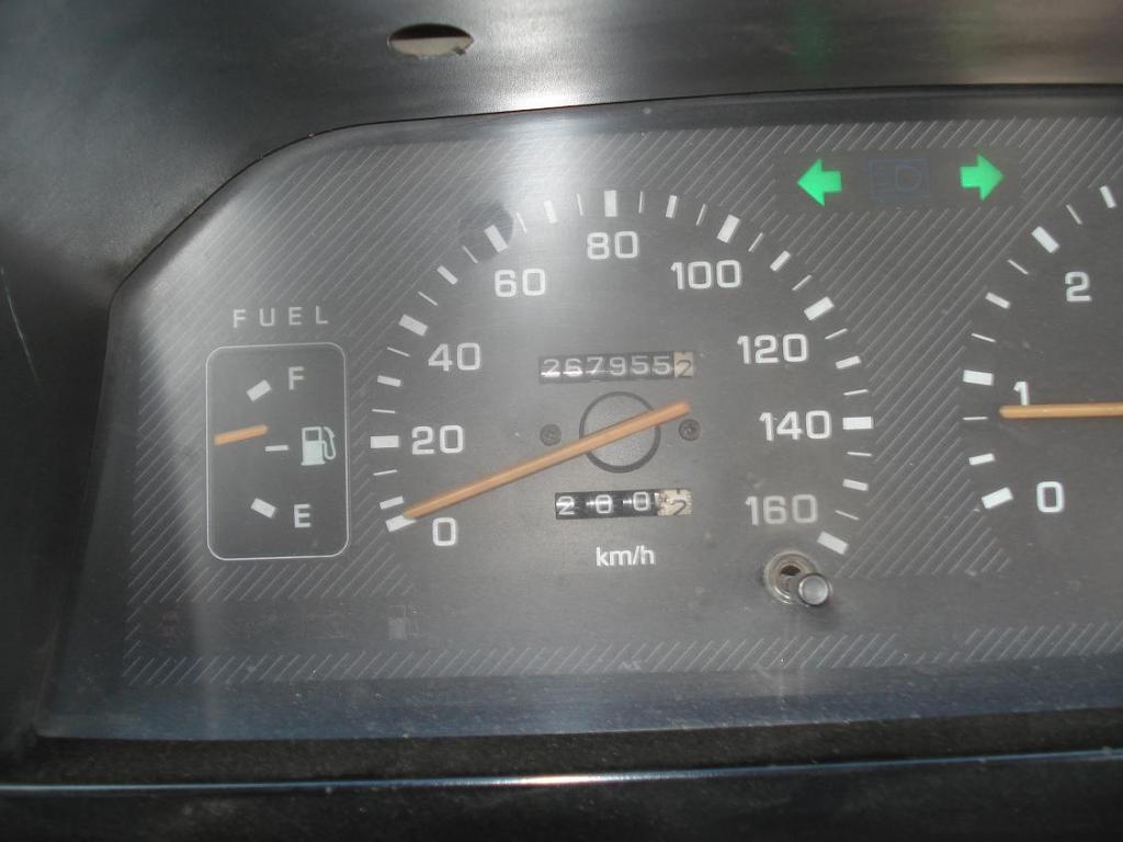

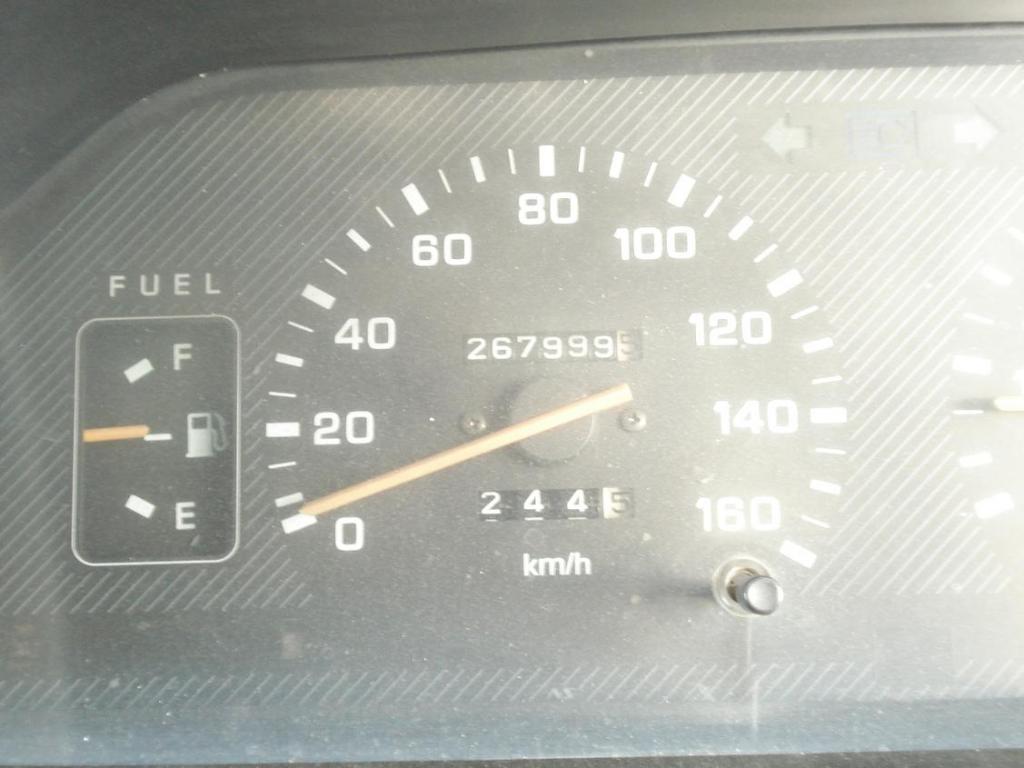

И так имеем 31" гудричи, маршрут Смоленск-Тверь, скорость почти по правилам, редко выше сотки. Суточный счетчик обнулён, бак заправлен под пробку 60л.
post-9554-0-25553100-1414076464_thumb.jpg это по спидометру
post-9554-0-60796400-1414076552_thumb.jpg а это по факту
Далее приехал, но по опыту до красной лампочки около 20-30 км и на лампочке 50 -70км
Берём по минимуму 20+50, итого 470 (но 400 по спидометру = 423 по факту) , тогда 493км на баке. Итого 12.2 л/100км
