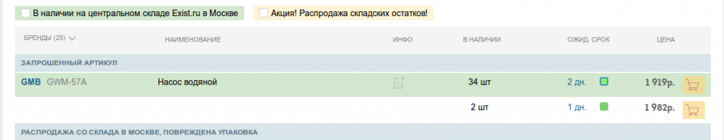

Shadow from St.Peterburg Опубликовано 31 августа, 2016 Жалоба Поделиться Опубликовано 31 августа, 2016 @Саня41, старый датчик мог быть не исправен и не отображал всей картины жизни мотора. Новый стал поднимать панику. Да, под нагрузкой тепловыделение от мотора растет, а если помпа такая же уставшая, как на фото у меня - то получите и распишитесь. Мне повезло, забил тревогу и не успел вскипятить ДВС, что могло бы привести к замене ГБЦ. На счет стоимости помпы я ХЗ, но в экзисте для региона Омск показывает чуть менее 2000р за неоригинал, который я себе поставил: Опять же, Владивосток к Вам сильно ближе, должно сказаться на цене. Цитата Ссылка на комментарий Поделиться на другие сайты Поделиться

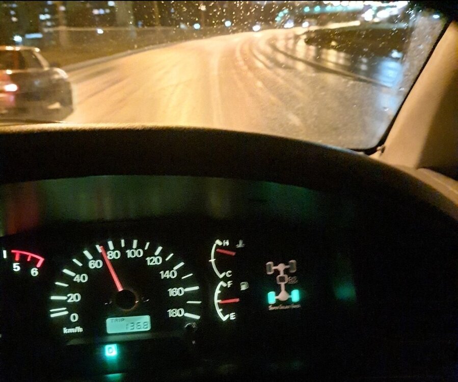

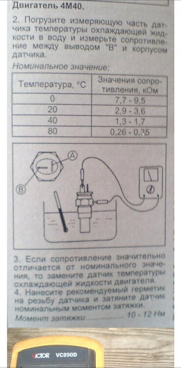

Гулёма Опубликовано 6 ноября, 2021 Жалоба Поделиться Опубликовано 6 ноября, 2021 Всем доброго времени суток. Стал обладателем прекрасного Авто делика мех насос 4м40 с момента покупки, обратил внимание что стрелка температуы всегда в низу иногда поднимается до первого деления. Думаю это не нормально. Хотел узнать так как этот Авто для меня пока не известный. Первое деление это как у всех я примерно понимаю 40-50 градусов? Так же сегодня проверял датчик с Т контактами. По картинке которую здесь же отискал, значения по показаниям сходятся примерно как и в книжке, в расширительном бочке был дополнительный датчик температуры который показывал температур антифриза 76-78 градусов. А стрелка так же в низу. Замыкание на массу стрелка поднимается как положено. Поменял местами контакты. Так как опять же судить по книжке, они у меня стояли наоборот. Но так и не получил никакого результата. Что может всётаки быть? Приборка сама? Думаю поменять датчик но который заказал оказался одно контактный. Может кто подскажет правильный номер датчика Т образного. И всётаки может что то я не правильно делаю? Цитата Ссылка на комментарий Поделиться на другие сайты Поделиться

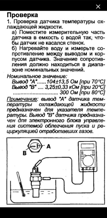

Гулёма Опубликовано 7 ноября, 2021 Жалоба Поделиться Опубликовано 7 ноября, 2021 3 минуты назад, Семеныч сказал: На ефи, и на прогретом, включаются. Летом товарищ обращался с подобным вопрос. Заменили датчик, не помогло. Поменял провода, на датчике, нормально стало. Как это могло стать, большой вопрос. У меня мотор контрактный стоит и провода идущие на датчик уже на скрутках были, думал может чего перепутали при установке. И повторюсь вот что нашел на просторах форума. По одной картинке на стрелку идёт контакт А, а на другой контакт В))) Цитата Ссылка на комментарий Поделиться на другие сайты Поделиться
Семеныч Опубликовано 7 ноября, 2021 Жалоба Поделиться Опубликовано 7 ноября, 2021 Все верно. Цитата Ссылка на комментарий Поделиться на другие сайты Поделиться

Гулёма Опубликовано 9 ноября, 2021 Жалоба Поделиться Опубликовано 9 ноября, 2021 Поменял датчик и стрелка ожила. И термостат заодно махнул. На одном контакте который а на картинке на холодную сигнала нет. Он и отвечает за свечи. Второй контакт который В. Есть показания как по книжке примерно. Это и есть стрелка Цитата Ссылка на комментарий Поделиться на другие сайты Поделиться
Гулёма Опубликовано 9 ноября, 2021 Жалоба Поделиться Опубликовано 9 ноября, 2021 Теперечи другая проблема этого же плана) раньше стрелка лежала в низу. Теперь она выше середины. Померил доп датчиком опустив тот в расширительный бачек. 84 стрелка выше середины. Проехав по дороге стрелка поднялась почти до красной зоны. Воздух стравливал. Печка жарит. Нижний патрубок на радиаторе холодный. Что за чп.? Термостат оригинал Цитата Ссылка на комментарий Поделиться на другие сайты Поделиться
Гулёма Опубликовано 9 ноября, 2021 Жалоба Поделиться Опубликовано 9 ноября, 2021 Понимаю что булководов с каждым годом всё меньше и меньше, а остальная часть разбежалась по месенджерам, и то что это всё описано и написано я тоже понимаю, но пока не нашёл) так поговорю хотя бы сам с собой. Прокатился по трассе в подъём, стрелка почти достигла верхнего деления, не стал дальше ставить эксперимент и остановился включив обе печки, из них жар, что тапки заворачиваются, дергаю капот. Нижний патрубок на радиатор еле тёплый верхний горячий. Походу оригинал в марке трёх брюлей, не есть гарантия качества, а жаль. Завтра буду снимать и кипятить все три термостата и смотреть у кого и на скольки открытие. Третий масума тоже на 76.5. По виду если честно не внушает доверия, но как говорится, встречают по одежке))) хотя и старый при проверке был в порядке, но при извлечении увидел что где клапан какая то резинка была уплотнительная зажата. Хотя на новом такой нет. И собственно снял его потому что верхний патрубок начинал нагреваться вместе с двигателем. Хотя честно признаться и с новым было так же. Достаточно странная картина и не понятная для меня... Фото положения стрелки при езде без нагрузки. Цитата Ссылка на комментарий Поделиться на другие сайты Поделиться
