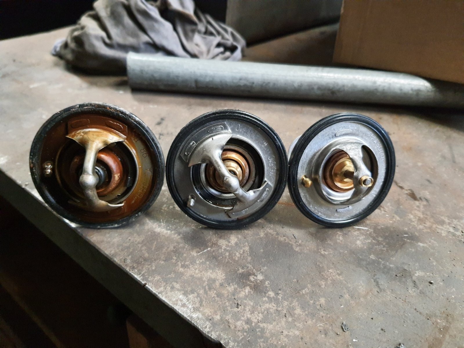

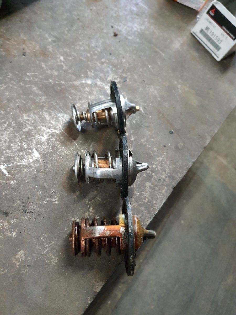

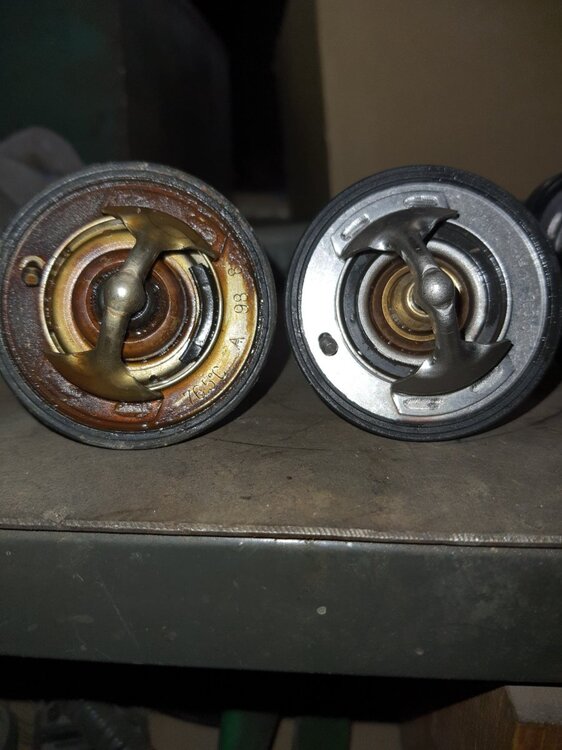

Гулёма Опубликовано 10 ноября, 2021 Жалоба Поделиться Опубликовано 10 ноября, 2021 В общем поставил свой старый термостат, у него резинка в нутри не целая. На фото видно. Проверил который поставил вчера. Открывается на 84 старый чуть по раньше на 79. На месте на оборотах 1500 в теплом боксе нагрелась до 79 с картонкой. И включился вентилятор. Нижний патрубок стал тёплый. Короче надо проверить ещё на ходу. Вчера без картонки в этом же боксе нагревалась до 85 и Нижний патрубок был холодный. Буду проверять в общем. Цитата Ссылка на комментарий Поделиться на другие сайты Поделиться

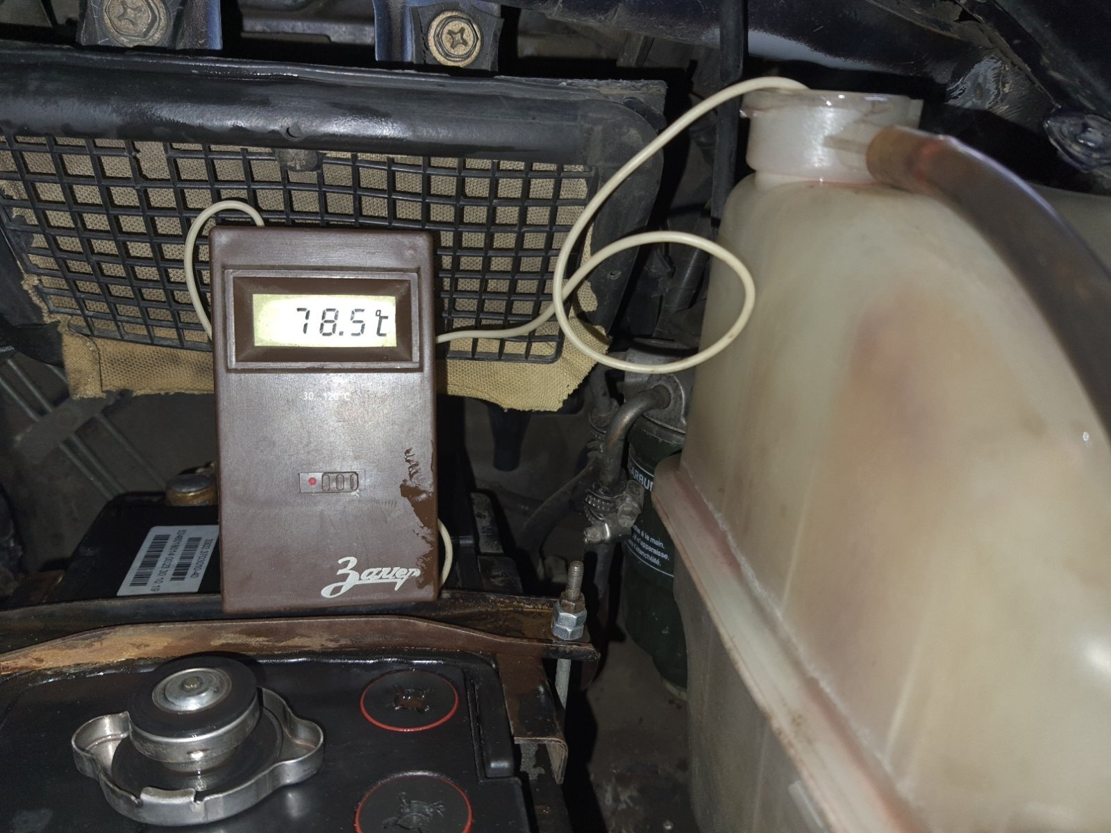

Гулёма Опубликовано 10 ноября, 2021 Жалоба Поделиться Опубликовано 10 ноября, 2021 2 минуты назад, Borman сказал: Не думали о электрической природе несколько некорректного отображения? Датчик тот же который поставил вчера. Да и по печке было понятно что температура соответствует показаниям. Сегодня поехал взял с собой прибор для измерения. Вчера вот только не додумался взять. Цитата Ссылка на комментарий Поделиться на другие сайты Поделиться
Borman Опубликовано 10 ноября, 2021 Жалоба Поделиться Опубликовано 10 ноября, 2021 Не может ли быть того, что система охлаждения нормально работает. А показометр подвирает.... ? Цитата Ссылка на комментарий Поделиться на другие сайты Поделиться
Гулёма Опубликовано 10 ноября, 2021 Жалоба Поделиться Опубликовано 10 ноября, 2021 2 часа назад, Borman сказал: Не может ли быть того, что система охлаждения нормально работает. А показометр подвирает.... ? Думаю что нет. Повторюсь датчик температуры тот же что и вчера стоял. Только термостат поменял. Целый день ездил по делам и в тот пригорок где вчера катался, вчера стрелка поднялась почти до края верхнего деления. Сегодня в этот же подъём педаль в пол скорость где то 120, приподнялась чуть выше середины на 10 часов будем так говорить. Середина 9. Вчера же поднималась до 11. Датчик который первый пришёл его и поставил. Что на фото. Цитата Ссылка на комментарий Поделиться на другие сайты Поделиться

Семеныч Опубликовано 10 ноября, 2021 Жалоба Поделиться Опубликовано 10 ноября, 2021 На старом термике резинка порвана, вот и не греется. Цитата Ссылка на комментарий Поделиться на другие сайты Поделиться
Гулёма Опубликовано 11 ноября, 2021 Жалоба Поделиться Опубликовано 11 ноября, 2021 11 часов назад, Семеныч сказал: Конечно, если в подьем, 120, то явно будет перегрев . Бачок, еще, при таком нагреве, открывать. Экстрим однако. Да это чисто ради эксперимента. Булка я уже понял что не скоростная. 90 крейсер. 11 часов назад, Семеныч сказал: На старом термике резинка порвана, вот и не греется. Но температуру держит на старом как ни странно. На улице 7 минуса. Пока пускай стоит. Цитата Ссылка на комментарий Поделиться на другие сайты Поделиться
