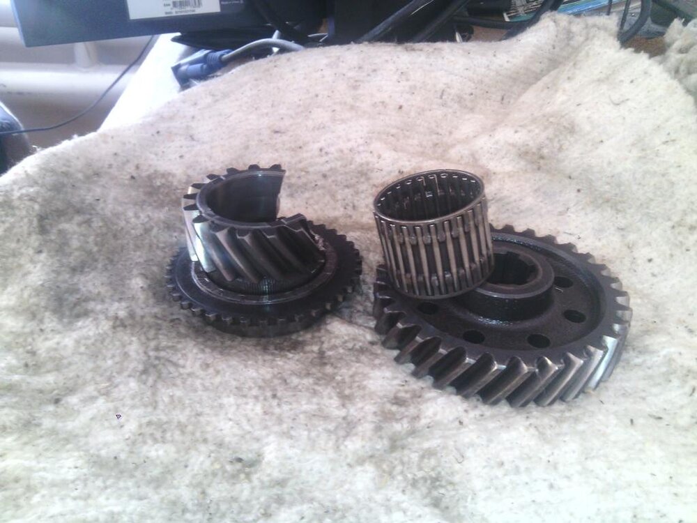

Виктор778 Опубликовано 5 октября, 2015 Жалоба Опубликовано 5 октября, 2015 (изменено) Доброго времени суток. У вас случайно нет шестерни 5 передачи,%20app=core&module=attach§ion=attach&attach_rel_module=post&attach_id=71459"]IMG_20150915_170219.jpg[/url]Лет пять назад ставил такие с кпп паджеро, только парой(у них зубья мельче). Какой паджер уже не помню. Изменено 5 октября, 2015 пользователем Виктор778 Цитата
