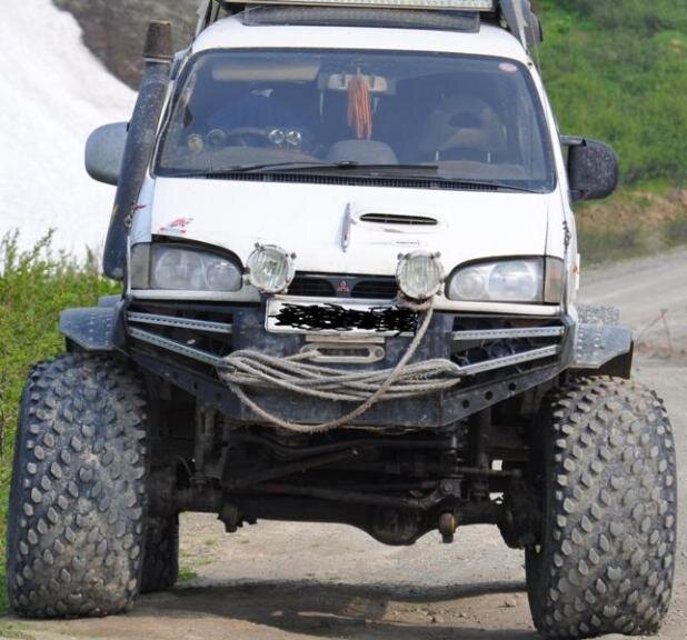

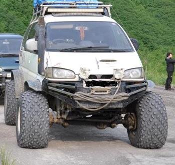

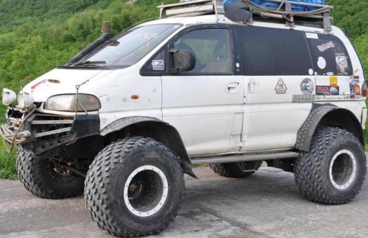

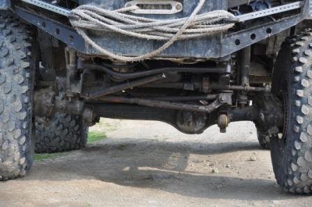

Делика Стихия Опубликовано 27 сентября, 2015 Жалоба Опубликовано 27 сентября, 2015 (изменено) Шпиёнские фотографии с просторов Необъятной.Парней этих знаете .Мост тойота лк80. . Изменено 27 сентября, 2015 пользователем Делика Стихия Цитата
slake@altai Опубликовано 28 сентября, 2015 Жалоба Опубликовано 28 сентября, 2015 С таким вылетом крены не страшны подробнее бы посмотреть. Цитата
slake@altai Опубликовано 28 сентября, 2015 Жалоба Опубликовано 28 сентября, 2015 Про вояки в ниссане - Итак комрады… С момента как я взгромоздил свой японо-дрюшпак на ОЛДРАШАнМИЛИТАРИ мосты прошло пол года или примерно прополз 14000км. Каковы очучения- едет более по чумазовски, но явно дальше и легче. Кстати с ездой теперь проблемы ибо наш армо-инжиниринг совдеповского периода на скорость явно свое барохло не расчитывал. Как и на герметичность, ибо заставить трансмиссионную синтетику японопроизводства сидеть внутри русиш железа удалось совсем недавно, методом герметинга всего где наши парни применяли картон, да применения различных сальников отечественного а в итоге буржуйского производства. Потроха мостов теперь типа ТЮНИНГ(посмотрим скока проживет). Про тормоза наши гении тракторостроения похоже в СССР вообще забыли подумать, поэтому совет СТАВЬ ДИСКОВЫЕ ВКРУГ а то пузотерев много заколечишь. Шишигоамортизаторы это спасение для русского джипера из колхоза- держат чудно как лом вварил зато не прошибает. Как я понял уаз без люфтов быстро заклинит и изломится поэтому их профилактика теперь мои будни. Мазать надо все и часто(и желательно много), это не недостаток это паспортный параметр- ОЧ люблю шкворня шприцевать прям не оторвешь меня от етого хитрого ритуала. Если авто при торможении тянет куда то- значит смотришь систему на вопрос течей если нет то меняешь все колодки в круг и радуешься прямолинейной траектории торможения(но не долго тыш 10000км) потом опять. Любые наши резиноизделия явно качеством с родни говнопроводным. Текут и рассыпаются сразу(иногда прямо в упаковке) поэтому колхозте буржуинские. Вообще про вояки можно многое писать и хорошее и плохое, однако понял точно что при правильном подходе к их тюнингу и правильном уходе(ОЧ ЛЮБЯТ СМАЗОВАТЬСЯ и МАЗАТЬСЯ И ЧТОБ МАЗАЛИ ИХ…)завезут они Вас оч далеко а иногда даже слишком. Всем военноюзерам удачи да и поможет нам болгаринг и сваринг. Цитата
Делика Стихия Опубликовано 28 сентября, 2015 Жалоба Опубликовано 28 сентября, 2015 На фото те парни с самого дальнего уголка нашей Родины,которые сначала поставили воинские мосты ,а потом перешли на тойоту80(была тема в спецподготвке).Просто имели неосторожность попасть под объектив наших людей. Цитата
