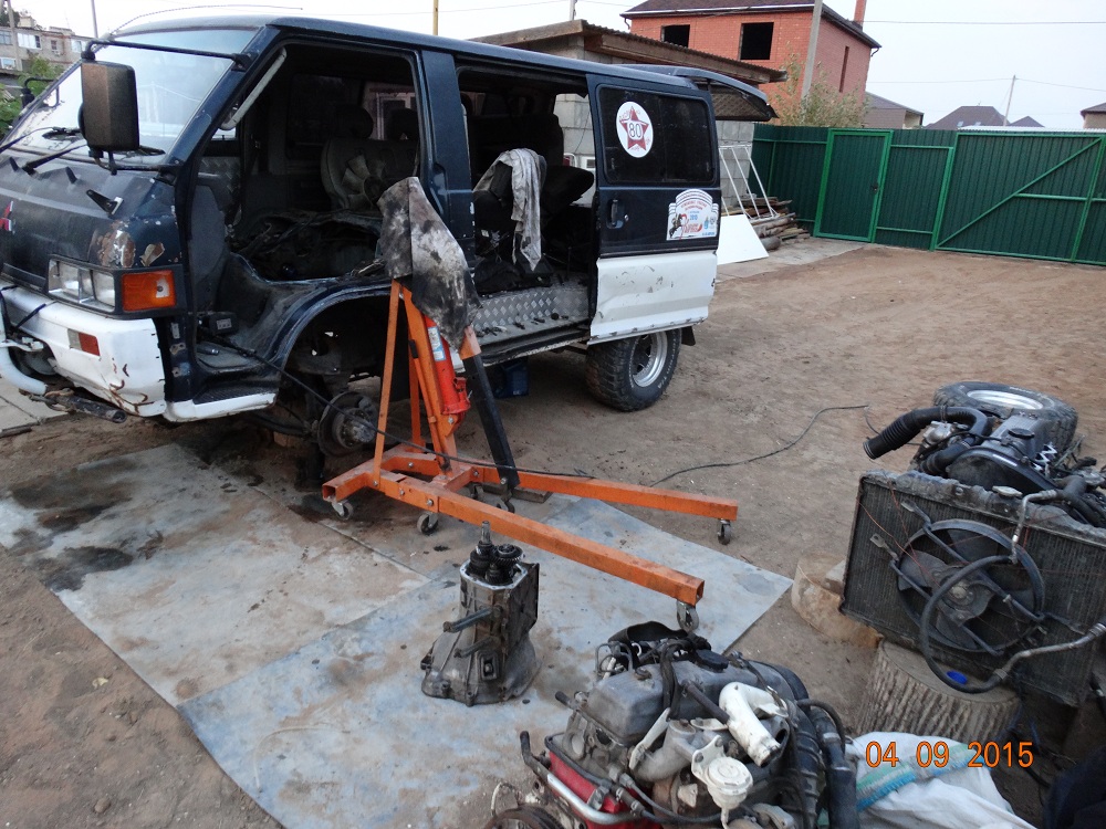

ruslan Опубликовано 5 сентября, 2015 Автор Жалоба Опубликовано 5 сентября, 2015 Я не могу так ездить! Мне моих мощей ДВСа не хвотает, и поэтому практически 80% Езды, ДВС получает Пез... И теперь звука-стука нет....(что рыть, где смотреть, к чему привлечь внимание-незнаю! Щас дождусь оригенал прокладку ГБЦ, и буду вскрывать-смотреть, надежда что поршень достовал до ГБЦ, потому что я ставил прокладку с двумя отверстиями(по грамотной замерке вылета поршневой из блока) Вчера выковырял двс, сегодня поставил другой! http://www.delicaclub.ru/forum/uploads/monthly_09_2015/post-7774-0-09345500-1441383125.jpg Цитата
