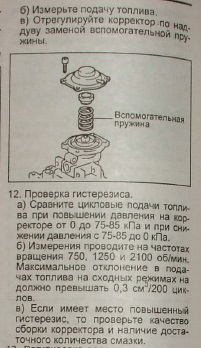

Как его регулировать? у меня он другой ,воздух сверху подходит и еще там болт посередине, его крутить ?
@azinox, у меня такой штуки нет, поэтому подсказать не могу.
Читайте буквари, ищите по форуму. Где-то в темах у нас обсуждалась регулировка этого девайса, помню попадалось мне на глаза.
Понимаю, что времени много на поиск и чтение уйдёт, но если нет, тогда денег много на сервис уйдёт.

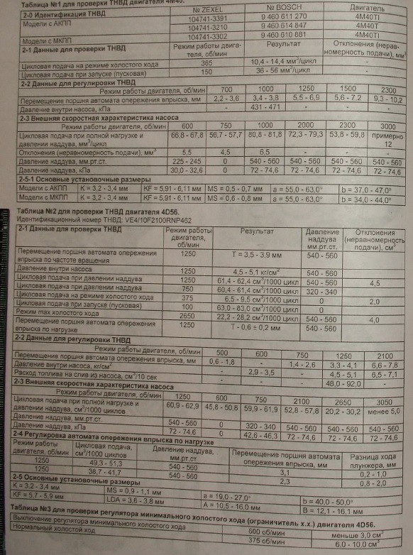

Скачал книгу там тоже самое. Буду искать на форуме.
Щя скинул шланг с корекктора- дымить стала намного меньше, все еще плохо едет, тыкал O/D поехала не так бодро(я так думаю потому что корретор отключен.), но поехала(80-85км).
