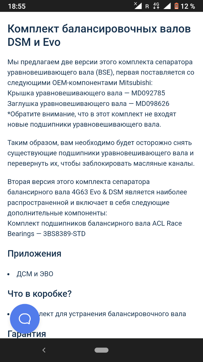

mayboroda Опубликовано 2 февраля, 2024 Жалоба Опубликовано 2 февраля, 2024 Ну и где тут оригинал? Написано же, китайский комплект dsm evo, поставляется с оригинальной крышкой и заглушкой. Из оригинального, там крышка и заглушка и то, возможно. Остальное, ихнее, от версачи. Цитата

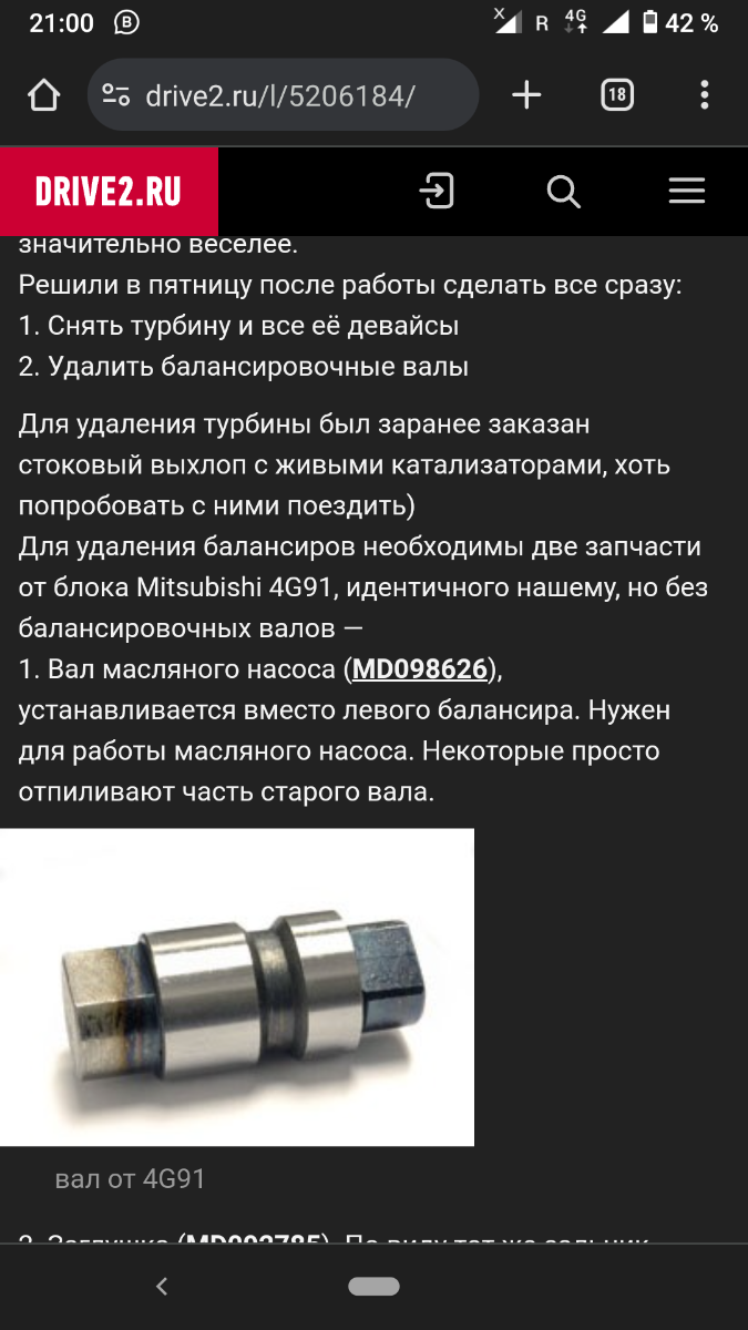

mayboroda Опубликовано 2 февраля, 2024 Жалоба Опубликовано 2 февраля, 2024 4 минуты назад, slake@altai сказал: Что надо моему двигателю, я как нибудь без твоих соплей разберусь. Следи за балансирами сказочник Так и ты, не суй свои сопли, клоун. Ну и в очередной раз, скидываеш фигню. Запчасти от мотора 4г91, который изначально без балансиров. Цитата
mayboroda Опубликовано 2 февраля, 2024 Жалоба Опубликовано 2 февраля, 2024 (изменено) Это не комплект для удаления балансировна 4d56, 4m40 и им подобных ,а запчасти от чужого мотора. Его не возможно установить в мотор делики, так как он вылезет наружу. Изменено 2 февраля, 2024 пользователем mayboroda Цитата
slake@altai Опубликовано 2 февраля, 2024 Жалоба Опубликовано 2 февраля, 2024 В 31.01.2024 в 23:33, slake@altai сказал: Даже сами мицубишники выпускают детали для удаления валов @mayboroda Да ну, дайте пожалуйста оригинальный крос номер из каталога запчастей на этот комплект. Цитата
mayboroda Опубликовано 2 февраля, 2024 Жалоба Опубликовано 2 февраля, 2024 (изменено) Это не детали для удаления валов, а комплектующие от 4g91 Называется, вал привода масляного насоса Изменено 2 февраля, 2024 пользователем mayboroda Цитата
mayboroda Опубликовано 2 февраля, 2024 Жалоба Опубликовано 2 февраля, 2024 (изменено) Двигатель 4G91. 4G91 - бензиновый двигатель объемом 1.5 литра Ему балансиры, не особо и нужны. И вот, этот привод, от моторчика в 1,5 литра,народные умельцы , суют в 4g64, вместо балансира, потому что, подходит. Но это не как , не может быть заводским решением, и это не является комплектом для удаления балансиров. А всего лишь, инородная деталь, которую Кулибины, используют вместо балансира, так как на этом моторе, нужно что то вставить, чтобы вращался масл.нпсос. Изменено 2 февраля, 2024 пользователем mayboroda Цитата
