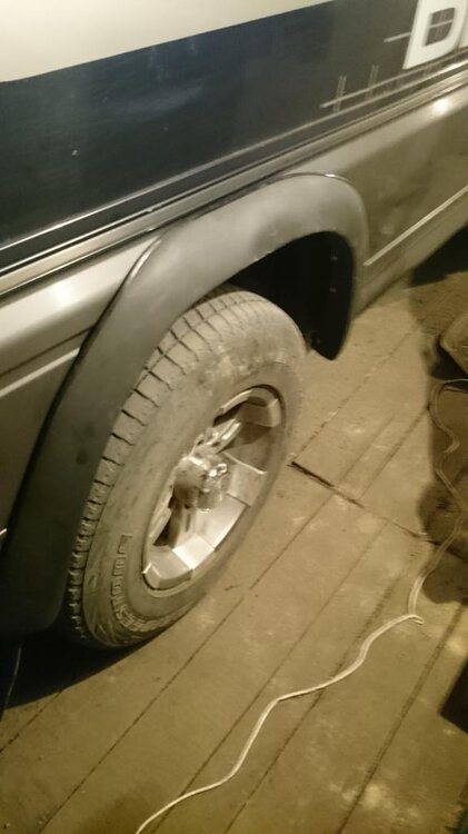

Подскажите, пожалста, как лучше присобачить эти стеклопластиковые фандера к кузову? Кто как крепил/клеил?
Тупо привинчиваешь по буртику внизу, а верх  клеишь на хороший двухсторонний скотч. Так я сделал, пока все держится.

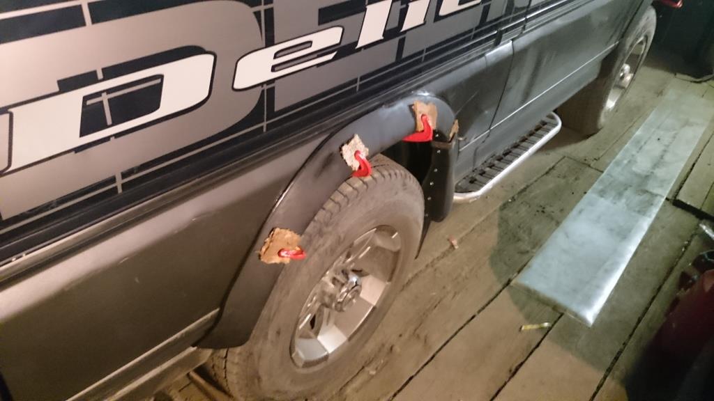

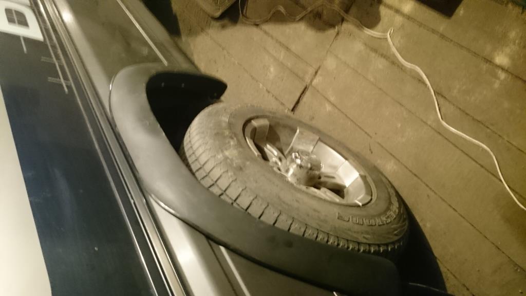

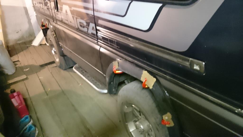

Вот, буквально сегодня ставил. Заказывал с Владивостока, компания РИФ. Крепил на задние арки с помощью саморезов и герметика (на который стекла в авто вклеивают). По сумме: фендера-5300р, герметик-350р, антигравий для обработки арок и просверленных отверстий под саморезы-370р, струбцина-8шт по 102р (для плотного прижатия фендера к крылу, а такое количество для ускорения процесса)))в идеале 16 хорошо бы). На передние двери прикручивал алюминиевый уголок (1,5м хватает), крутил на винт с гайкой 4мм, ну а потом к уголку на саморезы и герметик

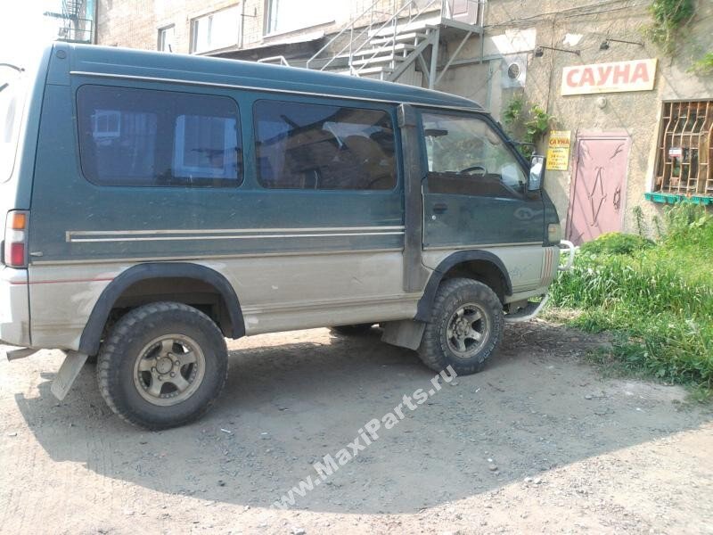

Может кто подскажет, что прилепить к передним фендерам, чтоб сделать еще шире? Есть широкая полоска силикона.....но она сразу провисает....надо что-то жестче
Если к ним прилеплять, то наверное искать фендера в виде ленты - такие на Сурфы часто лепят, а вообще в Хабаровске есть человек по имени кажется Дмитрий - он выпускает как небольшие фендера как на фото, так и совсем здоровые. Вот концы от него надо искать...

Да вчера катался видел Датсун с нужными доп. расширителями....но мы в разные стороны разъехались и спросить не удалось. На сурфах не встречал,только штатные видел.
Привет, вроде такие же, то же с Владика ехали. Зад прикрутил на заклепки, по верху думаю загерметить. А вот с передком (на дверь) маюсь, может трубу (м/пласт) внутрь а к ней уже расширитель.
Ну не знаю,если труба в качестве усиления жёсткости фендера,то это что мёртвому припадок...да и к двери сложнее прикрутить...
