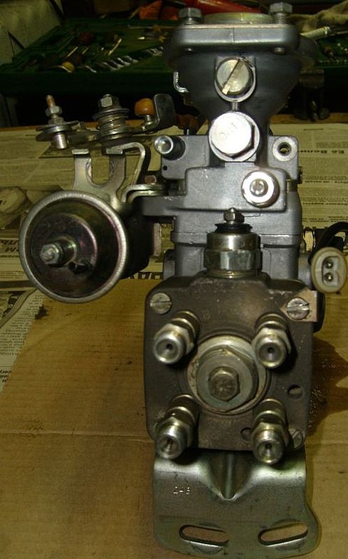

andreyka.31 Опубликовано 3 сентября, 2015 Жалоба Опубликовано 3 сентября, 2015 (изменено) Здравствуйте. В апреле этого года стал обладателем кирпича. Потихоньку восстанавливаю. Недавно потекла солярка из под крышки ТНВД с тремя гранями для ключа, которая между штуцерами подачи топлива находится. Резинка, которую поставил вместо старой, оказалась немного толще родной. Попутно поменял медные шайбы под этими четырьмя штуцерами. Собрал. После сборки стало дымить. Читал советы на этом форуме, согласно им цикловую убавлял, прибавлял, не помогает. Зажигание и раньше ставил и позже, не помогает. При заводке на холодную вначале подтраивает, потом прогревшись нормально работает. Примерно полчаса езды более менее, потом мощность падает, дымность увеличивается. Дым чёрный, немного белый проскальзывает. Фильтр воздушный чистый, недавно поменян. Что может быть, подскажите пожалуйста. На СТО отдашь, все деньги высасут. Спасибо. Изменено 3 сентября, 2015 пользователем andreyka.31 Цитата
ruslan Опубликовано 3 сентября, 2015 Жалоба Опубликовано 3 сентября, 2015 (изменено) Тот болт который ты крутил(3 гранный) он упровляет количеством впрыскиваемого топлива! Тоесть поставив толще резиновое кольцо ты умышленно дал не грамотное количество топлива в форсунки! Выход из положения: Либо нужное кольцо, либо попробуй затянуть до упора этот трёх гранник. Изменено 3 сентября, 2015 пользователем ruslan Цитата
andreyka.31 Опубликовано 3 сентября, 2015 Автор Жалоба Опубликовано 3 сентября, 2015 В 03.09.2015 в 04:07, ruslan сказал: Тот болт который ты крутил(3 гранный) он упровляет количеством впрыскиваемого топлива! Тоесть поставив толще резиновое кольцо ты умышленно дал не грамотное количество топлива в форсунки! Выход из положения: Либо нужное кольцо, либо попробуй затянуть до упора этот трёх гранник. Спасибо, а то мне предложили турбину поменять на СТО. Затягивал, когда ставил, очень сильно, до упора. Значит резинку тоньше надо. Найду, поставлю, отпишусь. А разве цикловая не уменьшает подачу топлива? Цитата

N181 Опубликовано 3 сентября, 2015 Жалоба Опубликовано 3 сентября, 2015 ruslan сказал: он упровляет количеством впрыскиваемого топлива! каким же образом?... Цитата
andreyka.31 Опубликовано 3 сентября, 2015 Автор Жалоба Опубликовано 3 сентября, 2015 До замены резинового колечка и тяга была и не коптило. Нашёл какое то колечко, вроде немного меньше. Поменял. Выкручивалась с трудом, только ключом, от руки никак. А с другим от руки закрутилось до упора. Поеду на тренировку съезжу, посмотрю, как будет работать. Цитата
ruslan Опубликовано 3 сентября, 2015 Жалоба Опубликовано 3 сентября, 2015 В 03.09.2015 в 07:56, N181 сказал: ruslan сказал: он упровляет количеством впрыскиваемого топлива! каким же образом?... Я однажды поставил с 1кз ДВСа эту заглушку, мой 4д56-той послал меня нах, с такимиже симптомами! Цитата
N181 Опубликовано 3 сентября, 2015 Жалоба Опубликовано 3 сентября, 2015 ruslan сказал: Я однажды поставил с 1кз ДВСа эту заглушку, ну так...каждому своё... наверное все в курсе что там за этой пробкой?... Цитата
andreyka.31 Опубликовано 3 сентября, 2015 Автор Жалоба Опубликовано 3 сентября, 2015 Всё таки в резинке проблема была. Проехал 42 км., полёт отличный. Динамика, мощность, восстановились, дыма совсем нет, даже при трогании в горку. Вот только заводится плохо, сначала троит, дёргается, небольшой белый дымок, а после 5 минут работы нормально, но жёстко как то работает. Цитата

ruslan Опубликовано 4 сентября, 2015 Жалоба Опубликовано 4 сентября, 2015 В 03.09.2015 в 14:53, N181 сказал: Там ведь плунжер гоняет солярку! В 03.09.2015 в 20:28, andreyka.31 сказал: Вот только заводится плохо, сначала троит, дёргается, небольшой белый дымок, а после 5 минут работы нормально, но жёстко как то работает. Либо зажигание не верное, либо как писали выше(свечи) А ещё может форсунки подтупливают(может само пройти) Цитата
