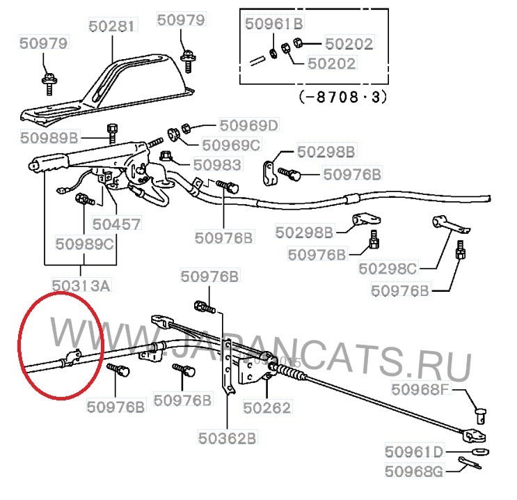

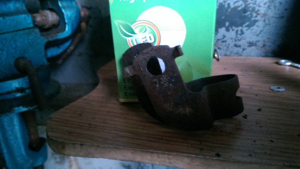

Рыб@лOFF Опубликовано 8 сентября, 2015 Жалоба Опубликовано 8 сентября, 2015 раз пошла такая пьянка про тормоза,может кто подскажет.Не могу по каталогу подобрать номер вот такое крепление для тормоза стояного (красным в кружке). Цитата
михалыч алт Опубликовано 9 сентября, 2015 Жалоба Опубликовано 9 сентября, 2015 Вырезал с полоски металла 1мм. Поставил и забыл. Цитата
