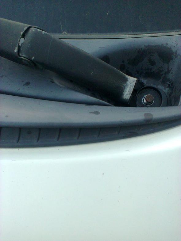

xtens Опубликовано 23 сентября, 2015 Жалоба Поделиться Опубликовано 23 сентября, 2015 как снять стеклоочиститель со шлиц ?,. освежить хочу. Уж я его и дергал,и брызгал,и тянул ни в какую. Купил трёхлапный съемник,не подлезть. Цитата Ссылка на комментарий Поделиться на другие сайты Поделиться
evper63g Опубликовано 24 сентября, 2015 Жалоба Поделиться Опубликовано 24 сентября, 2015 Раскачивать попробуй,и тянуть одновременно. Цитата Ссылка на комментарий Поделиться на другие сайты Поделиться

Borman Опубликовано 24 сентября, 2015 Жалоба Поделиться Опубликовано 24 сентября, 2015 Аккуратно раскачивать и тянуть. Поводок сидит и на конусе и на шлицах одновременно. Заранее залей WD-40 или тормозуху. Цитата Ссылка на комментарий Поделиться на другие сайты Поделиться
Диоген Опубликовано 24 сентября, 2015 Жалоба Поделиться Опубликовано 24 сентября, 2015 Подсунь под поводок отвёртку и опираясь на пластик через тряпку создай усилие на отрыв, подними поводок, и через накрученную гайку постукивай вал. Но без фанатизма. Цитата Ссылка на комментарий Поделиться на другие сайты Поделиться
dragon Опубликовано 24 сентября, 2015 Жалоба Поделиться Опубликовано 24 сентября, 2015 Как-то всё извращаетесь. Обычно снимается поднятием поводка вверх и раскачкой его поперек оси. Если не пойдет , то 2х лапый съемник. Купил трёхлапный съемник,не подлезть. Нужен 2х лапик и его слегка подпилить болгаркой. Цитата Ссылка на комментарий Поделиться на другие сайты Поделиться
avb75 Опубликовано 21 октября, 2015 Жалоба Поделиться Опубликовано 21 октября, 2015 тосолом залил деревянные палки подложил ,что-бы пластмасс не помять ,и раскачал Цитата Ссылка на комментарий Поделиться на другие сайты Поделиться
