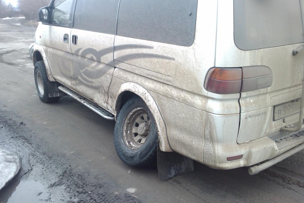

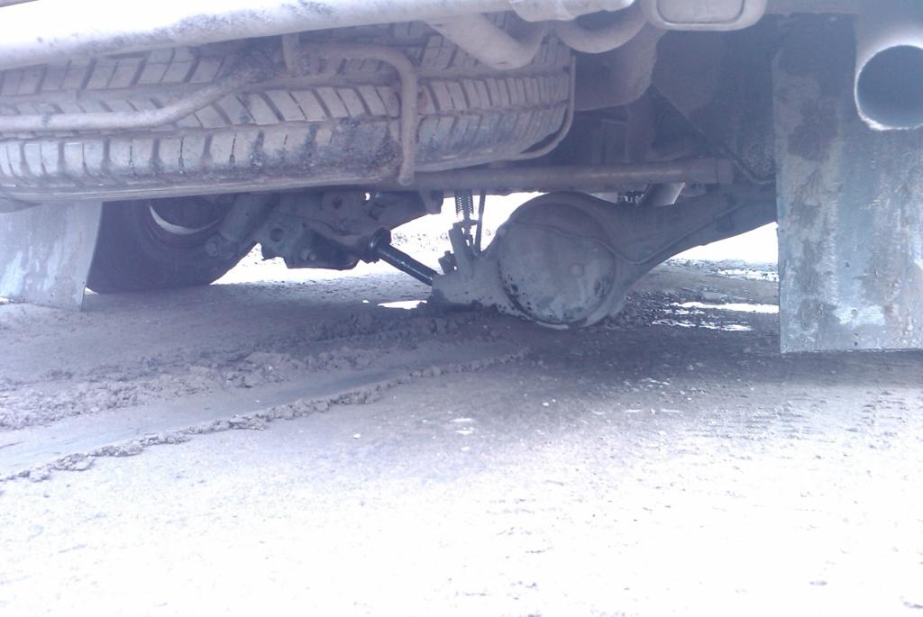

Девяткин Опубликовано 10 мая, 2011 Жалоба Опубликовано 10 мая, 2011 (изменено) Вот и меня постигла данная участь сам спрашивал интересовался как же оно бывает а вчера сам воочию увидел как оно происходит когда рвется мост. Предъистория: Последнее время очень сильно стал носиться на машине не взирая на состояние дороги как итог порванное крепление переднего верхнего левого рычага и как следствие восстановление всего этого дела. И вот вчера на удивление ехал спокойненько ну максимум 5-10 км/ч (дорога очень плохая) и слышу что то хрусть бряк тут же останавливаюсь по зеркалам и вижу колеса стоят /-\ (домиком). Вышел посмотрел под машину и обомлел мост разорван на 2 части. Разрыв прошел прям по шву, получается на самом чулке с двух сторон от редуктора в 10-15 см, есть круговые швы так вот левый шов и разорвался. До дома ехать гдето с 1 км по грунтовой убитой дороге попробовал поехать, бесполезно мост как плуг по земле тащится. Первоночально хотел подставить под мост типа площадки с колесиками и так доехать и даже за ней съездил с другом, но отказался от этой затеи так как нужно было переезжать 1 мост c очень плохим покрытием где эта подставка на маленьких колесиках явно не прошла бы. Потом принял решение подвязать мост благо у меня супер эксид и задние амортизаторы ухо-шток, крепятся с верху через лючки которые как раз над мостом. В итоге я взял трос пропустил его через лючки предварительно мост выровнив двумя домкратами подвязал и поехал конечно трос подрастянулся и мост опять просел но ехать можно было кое как дошкандыбал до гаража теперь надо менять мост Вопрос к знатокам есть мост он мой родной именно от длиннобазной делики с большим редуктором когда машину купил мост гудел принял решение не заморачиваться и поставить другой мост ни обратив внимания на редуктор купил от короткобазки с таким же передаточным числом. откатался 2,5 года. Мог ли мост от короткобазки быть слабее того что у меня стоял изночально? Стоит ли мне такой же брать новый или всеже искать родной с большим редуктором. Или же резонно восстановить старый мост он ни тек просто гудел при разгоне и чутка при накате. Что там могла завывать? Вот собственно фото кому интересно Изменено 10 мая, 2011 пользователем Девяткин Цитата

N181 Опубликовано 10 мая, 2011 Жалоба Опубликовано 10 мая, 2011 Есть один знакомый гонщик, он чуток до такойже бяки не докатался(ПАДЖЕРО 92г.в. пятидверка 4D56 мост ШТАТНЫЙ) . Хорошо вовремя случайно под машину глянул и увидел потёки масла на мосту и под мостом лужицу. У него трещина шла по месту сварки( там где проварен "чулок" по кругу). Снял мост проварил и гоняет опять. P.S. не знаю как у других, а у меня что то вошло в привычку подходя к машине под днище смотреть. Я думаю перед тем как мосту крякнуть должна была появиться трещина и потёки масла. Цитата
