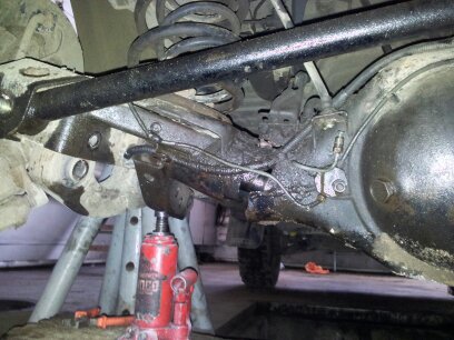

offroadexpress Опубликовано 19 мая, 2011 Жалоба Опубликовано 19 мая, 2011 так на паджиках это болезнь,надо сразу после покупки усиливать его,у меня на двух пыжах ломало я этому не удивляюсь.У них пружины на мостах и нагрузка на весь мост идед большая а у нас на крабах по этому на деликах реже рвет мосты. Цитата
Девяткин Опубликовано 19 мая, 2011 Жалоба Опубликовано 19 мая, 2011 Все мост перебрал установил вроде даже не гудит посмотрим что дальше будет Цитата
амур Опубликовано 22 мая, 2011 Жалоба Опубликовано 22 мая, 2011 В 19.05.2011 в 09:34, offroadexpress сказал: так на паджиках это болезнь,надо сразу после покупки усиливать его,у меня на двух пыжах ломало я этому не удивляюсь.У них пружины на мостах и нагрузка на весь мост идед большая а у нас на крабах по этому на деликах реже рвет мосты. Как усиливать? Цитата
Craig Опубликовано 23 мая, 2011 Жалоба Опубликовано 23 мая, 2011 На Ведроверах боевых проваривают уголком по всей длине чулка Цитата
shatura Опубликовано 3 января, 2013 Жалоба Опубликовано 3 января, 2013 Всем привет и с Новым Годом! Был у меня боевой Паджеро 2 93г,3,0л,колеса 35",каждые выходные покатушки или соревнования,в течении 4-х лет, вообщем машину вообще не жалел,задний мост не когда не трогал,так что не знаю на счет болезни,скорее всего это происходит когда поездиешь на просевших пружинах,мост на каждой ямке по отбойникам бьет и как раз в этих местах Цитата
Делика Стихия Опубликовано 17 января, 2013 Жалоба Опубликовано 17 января, 2013 У Паджиков пружины сильно смещены к центру,а там как раз сварной шов,поэтому больше вероятность слома. У нас намного реже от этого ломает.Скорее исключение. После переноса на мост ,у себя,пружина ещё ушла наружу. Цитата
Бандера Опубликовано 27 мая, 2013 Жалоба Опубликовано 27 мая, 2013 Да бывает такое. ехали с манжурки на пыже 5дв на скорости 90 поймал ямку и вот что случилось Цитата
Night Hunter Опубликовано 24 февраля, 2015 Жалоба Опубликовано 24 февраля, 2015 У карефана был пыж 5дв,4д56 мотор.Поехал в южный и в Соколе штанину правую отрвало. Потом ездил на балке его забирал.Сразу в южном купили и задний и передний редуктор,благо цена на них была не кусучая,что то около 10 за пару отдали и при чем с передаточным 5.285.Щас такой халявы не найти=(( Цитата
