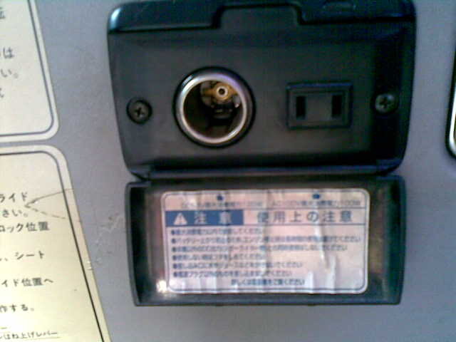

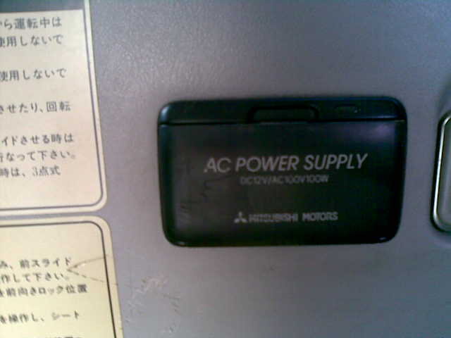

ANDR2 Опубликовано 25 апреля, 2009 Жалоба Опубликовано 25 апреля, 2009 Извините, но я непонял, вот эта разетка только у меня? Цитата
dragon Опубликовано 25 апреля, 2009 Жалоба Опубликовано 25 апреля, 2009 ANDR2, Ну и что ты с этой розеткой делать-то будешь? Ничего солидного в неё включать нельзя. Там ток до 10ампер (и такой же предохранитель). Цитата
dragon Опубликовано 25 апреля, 2009 Жалоба Опубликовано 25 апреля, 2009 (изменено) Nick Fast сказал: Проще бывает? Конечно бывает , Дрель, сверло потолще, резиновое кабель кольцо от таза и кабель из салона протягивается прямо к аккумулятору. ЗЫ не забудь поставить рядом с клеммой предохранитель, а то есть шанс спалить машину если твой силовой кабель где-то коротнёт По поводу блуждающих токов и Цитата специальных антикоррозионных систем , не нужно читать за обедом советских газет. Изменено 25 апреля, 2009 пользователем dragon Цитата
ANDR2 Опубликовано 25 апреля, 2009 Жалоба Опубликовано 25 апреля, 2009 Ну вообще то я спросил о наличии данной разетки у других! А во вторых я двухкамерный холодильник подключать несобираюсь, а для остального (зарядка телефона, ноута) мне хватит... Цитата
dragon Опубликовано 25 апреля, 2009 Жалоба Опубликовано 25 апреля, 2009 ANDR2, Для ноута может и не хватить. Это для типа побриться , телефон зарядить итд. Цитата
ANDR2 Опубликовано 25 апреля, 2009 Жалоба Опубликовано 25 апреля, 2009 На зарядке ноута написанно: 100-240V, 50-60HZ 1.7А OUTPUT: 20V 3.5A Цитата

dragon Опубликовано 25 апреля, 2009 Жалоба Опубликовано 25 апреля, 2009 ANDR2, 100V * 1.7A =170Ватт , сколько Watt написано на твоей коробочке? Vietnames, Нет обычно пишут максимальный ток для низшего напряжения. Цитата

ANDR2 Опубликовано 26 апреля, 2009 Жалоба Опубликовано 26 апреля, 2009 dragon там написано 100W Vietnames я же писал, там написанно, оптимально 20В 3.5А, для зарядки ноута Цитата
dragon Опубликовано 26 апреля, 2009 Жалоба Опубликовано 26 апреля, 2009 ANDR2 сказал: там написано 100W Значит со своим блоком питания для ноута ты в пролёте. Хотя можно попробовать на выключенном ноуте использовать его как зарядку, но шансов не много (в момент включения в розетку будет скачок потребления из-за конденсаторов, которые перед ШИМ ) ЗЫ Для ноута лучше приобрести правильный блок питания 12->19 Цитата
ANDR2 Опубликовано 26 апреля, 2009 Жалоба Опубликовано 26 апреля, 2009 Куплю переходник, под нашу вилку, и попробую! Цитата
