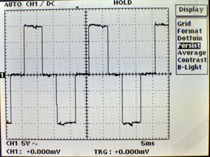

natc Опубликовано 1 февраля, 2014 Жалоба Опубликовано 1 февраля, 2014 (изменено) Вопрос к тем у кого данный деваис активно используется при длительных поездках, ни каких косяков не замечено при зарядки портативной электроники (ноут, планшет, фотик и.т.д) Вопрос не праздный, в крайнюю поездку на рыбалку, начала отказывать электроника, первым ноут потом фотокамера(проф Канон) затем планшет и в завершении смартфон, посчитали это стечением обстоятельств или сырая погода. При ремонте всего перечисленного выше выяснилось что накрылась та или иная деталь в цепи питания и тут закрались сомнения, а почему. Пытаясь выяснить причину в сервисцентре кенон,почти после двух часового долбления вопросом, а почему был "досмерти " замучен мастер по ремонту. Путем чередования вопросов чё ды как установили предположительную причину поломки, бензо-генератор инвекторного типа, так как на выходе у него параметры близки к параметрам бытовой сети 220В, а именно, отличаются нечистой синусоидой, на экране осциллографа это выглядит так а чистый синус так . В общей массе всех автомобильных преобразователей инвекторного типа, на выходе параметры сети именно близки к бытовым, в свзи чем и вопрос, так как все электронные гаджеты очень капризны к качеству эл.энергии ни у кого не вылезало косяков в виде сгоревшего блока зарядки и.т.д и.т.п Изменено 1 февраля, 2014 пользователем natc Цитата
