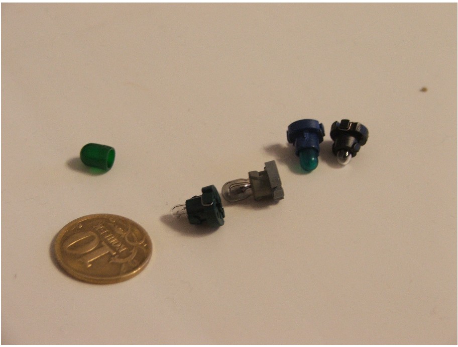

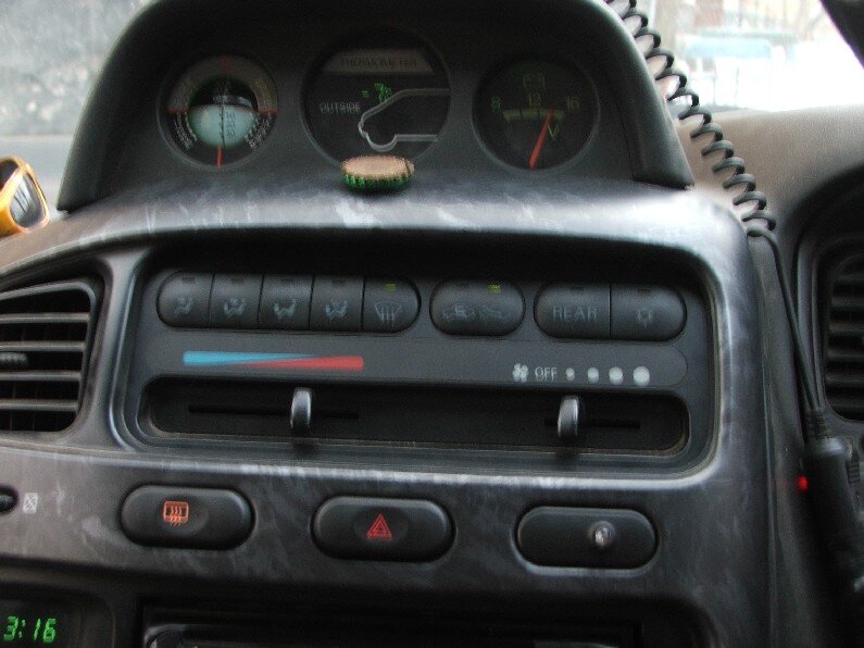

L_N Опубликовано 18 декабря, 2007 Жалоба Опубликовано 18 декабря, 2007 Сгорело несколько лампочек (подсветка клавиш управления печкой, подсветка кнопок аварийки и обогрева заднего стекла). Так как мне был неизвестен типоразмер лампочек, пришлось все разобрать, а потом ездить по магазинам с разобранной консолью в поисках нужных ламп. Может, полезно будет - вот фотка этих лампочек. Которая побольше (0,8 Вт) - подсветка клавиш и ползунков печки. Которые поменьше (0,4 или 0,6 Вт) - подсветка кнопок аварийки и обогрева стекла. На лампочках подсветки блока управления печкой и кнопки обогрева стекла должны быть надеты зеленые колпачки. Разбирается достаточно просто, но для снятия блока управления печкой, нужно поизвращаться - чтобы выдернуть 2 разъема с задней стороны и отсоединить тросик регулятора температуры, надо иметь три степени свободы суставов пальцев Вот фотка консоли. Цитата
Hunter.ru Опубликовано 19 декабря, 2007 Жалоба Опубликовано 19 декабря, 2007 но для снятия блока управления печкой, нужно поизвращаться - чтобы выдернуть 2 разъема с задней стороны и отсоединить тросик регулятора температуры, надо иметь три степени свободы суставов пальцевможно и не отсоеденяя блок от тросиков. но тоже мороки куча. маленькие лампочки подходят от стандартных магнитафонов, они там даже с зелеными гондонами. Цитата
Alex_Nakhodka Опубликовано 19 декабря, 2007 Жалоба Опубликовано 19 декабря, 2007 это как так не отсоединять ? подскажи.... а вот тоже хотел поменять, но как заглянул так сразу лень стало Цитата
Hunter.ru Опубликовано 21 декабря, 2007 Жалоба Опубликовано 21 декабря, 2007 Короткая тонкая отвертка, три степени свободы суставов пальцев и лампочка будет у тебя в руках. Новую правда засунуть несколько сложнее, но возможно. Я туда раза 4 заглядывал и каждый раз лень становилось. Один раз даже дошел до отсоеденения тросиков, но после нескольких неудачных попыток плюнул на это дело. Вывернул наскока позволяла конструкция этот блок мордой вверх и отверткой выкрутил старую лампочку. Потом ее чуток поддел и она вывалилась. А вот с установкой новой пое..ся. Две штуки так до сих пор и валяются где-то в торпеде, но третья встала на место. Цитата

camel_cop Опубликовано 27 октября, 2009 Жалоба Опубликовано 27 октября, 2009 Антон, у родных мощность (короткие) 8 ватт, у тех что в магазинах -10 Вт. Испугался, что могут оплавиться плафоны, купил родные Еще заменил лампочку в кнопках включения подогрева сидений, фото прикладываю. Нашел на радиорынке, оказалась чуть тусклее светит. Цитата

melPV Опубликовано 8 мая, 2010 Жалоба Опубликовано 8 мая, 2010 А чтобы поменять лампочки в кнопках аварийки, обогрева стекла, надо снимать всю консоль (где поддевать её?) или кнопки сами вынимаются, то как? Цитата
aleexx Опубликовано 9 мая, 2010 Жалоба Опубликовано 9 мая, 2010 Да, надо снимать консоль. Сначала нужно снять крышку башни (она на защёлках), открутить и снять хреновольтметр (два винтика и фишка), его основание, подстаканники (два винтика) затем подковыривая снять консоль и отсоединить фишки кнопок. Цитата

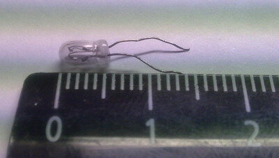

vink Опубликовано 10 мая, 2010 Жалоба Опубликовано 10 мая, 2010 (изменено) На днях тоже поменял лампочки в кнопка аварийки и обогрева заднего стекла и в блоке кондея. Чтобы не переплачивать за пластмассовые патрочики ласмпочек(на первой фотке в теме) по 50р или мучаться их поисками, рекомендую купить маленькие безцокольные лампочки с "проводками" и вставить их вместо сгоревших лампочек в старые патрончики, намотав "проводки" на ушки. Лампочек у меня 6 штук: 3 в кнопках аварийки, обогрева заднего стекла и ECS(помельче) и 3 в блоке управления печкой(покрупнее) Изменено 11 мая, 2010 пользователем vink Цитата
