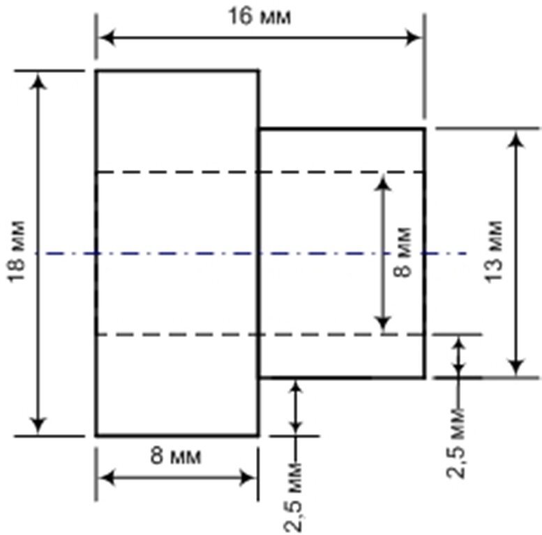

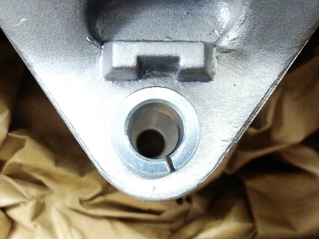

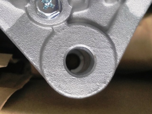

Беръ Опубликовано 21 июля, 2021 Жалоба Опубликовано 21 июля, 2021 Всем Привет! И опять возвращаюсь к колхозу с "ушами" генератора. Как и отписывал ранее в установленном гене (65 А) и лобовине ДВС отверстия под его крепление равно 8 мм. Найти более мощный с такими же размерами отверстий - бредовая затея, нет таких. Для 4D56 есть генераторы 110 А, но... отверстия 10 мм. Китайские с похожими параметрами тоже есть, и опять-таки с отверстиями 10 мм. Сверлить лобовину не вариант, т.к. чтобы сделать в ней отверстие в 10 мм без косяков нужно половинить ДВС. Вот и не покидает меня "бредовая" идея чё-нить наколхозить. И вот очередная... Вот "уши" нового гена (110 А). Одно завтулено, второе нет. Отверстия - 10 мм. Поменять втулку с д. 10 мм на втулку с д. 8 мм как бы ни есть вопрос. А во второе ухо вмастрячить с внутренней стороны втулку (сделанную из аналогичной) таких размеров: Хотелось бы услышать ваши мнения. Только огромная просьба высказаться по существу "колхоза", а не что-то из серии: "а на кой оно тебе надо?" PS: внешний диаметр, высота "цилиндра" и диаметр отверстия реальной втулки, выковырянной из мёртвого гены. 1 Цитата

Беръ Опубликовано 22 июля, 2021 Жалоба Опубликовано 22 июля, 2021 13 часов назад, tixon сказал: почему с внутренней стороны ? откуда взялись такие размеры ? экцентрик на фото ,это что? 1. С внутренней стороны чтобы ген не уехал вперёд. С другой стороны уха планирую воткнуть шайбу диаметром во всё ухо. 2. Вот - "внешний диаметр, высота "цилиндра" и диаметр отверстия реальной втулки, выковырянной из мёртвого гены." Остальные размеры - мои досужие мысли. 3. Нет на фото никакого эксцентрика, втулка и отверстие в ней цилиндрические. Цитата
tixon Опубликовано 23 июля, 2021 Жалоба Опубликовано 23 июля, 2021 посмотрел фотки на нормальном экране ,кое что прояснилось . но не все. тут суть в следующем-одна втулка должна быть скользящей ,разрезной. и длиннее уха . чтоб уши на гене не сломать . и лучше если она будет задняя . вторая просто цилиндр . если конечно размер ушей соответствует кронштейну на насосе. 1 Цитата
Беръ Опубликовано 23 июля, 2021 Жалоба Опубликовано 23 июля, 2021 5 часов назад, tixon сказал: одна втулка должна быть скользящей ,разрезной. и длиннее уха . По "встроенной" втулке вопросов нет, она именно такая, как ты и описал, т.е. с прорезью и больше уха гена. Что же касается колхоза, то... если сделать цилиндрическую втулку для второго уха, то она будет юзать в ту или другую сторону. А это чревато, можно попасть на замену лобовины. И совсем не секрет, что на 56-м по многим причинам частенько разбивает отверстие крепление гена в лобовине. Вот именно поэтому и возникала мысль наколхозить именно такую втулку. Цитата
михалыч алт Опубликовано 23 июля, 2021 Жалоба Опубликовано 23 июля, 2021 Обычно от не затянутого болта генератора разбивает отверстие под болт. И оно становится овальным. При установке генератора он неизбежно становится боком. И рвет ремни. Я несколько Делик ремонтировал таким способом: Снимаю радиатор (чтобы не мешал). Просверливаю отверстие на 9,5мм дрелью ( с передней части двигателя). Потом прохожу разверткой на 10мм. При этом убирается эллипс отверстия. Но сверлить нужно очень аккуратно, что бы отверстие не ушло в бок. Иначе генератор снова встанет боком. Сверлится без проблем. Затем или оставляю отверстие на 10мм. (например для замены более мощного генератора). Или вытачиваю и забиваю в отверстие металлическую втулку (внешним диаметром 10мм, внутренним 8мм.) И ставлю родной генератор и болт. Если сильно большой эллипс, то сверлю отверстие на 12мм. И так-же ставлю втулку. И больше проблем с этим узлом нет. 1 Цитата
tixon Опубликовано 23 июля, 2021 Жалоба Опубликовано 23 июля, 2021 берь , передняя втулка будет чисто установочной . гена там держится за счет плоскостей. ду для успокоения души сделай ее грибком . высота шляпки грибка 2-3мм .длинна ножки точно равна длинне уха . ставить шляпкой наружу. нарисуй всю конструкцию ,представь что вместо болта пружина .(по сути так и есть )и посмотри что и куда поджимается. и все сам поймешь. штангель в помощь. Цитата
Беръ Опубликовано 24 июля, 2021 Жалоба Опубликовано 24 июля, 2021 Михалыч алт, "схему" ремонта отверстия запомнил, благодарю. Но оставлю это на потом, в случае если когда-нибудь размолотит это самое отверстие. 11 часов назад, tixon сказал: высота шляпки грибка 2-3мм . Такие размеры "шляпки" мной нарисованы только для того чтобы не так сильно ослаблять ухо гена. Ну а так как басик используется для поездок в *беня, то это в край как актуально. Я уже где-то отписывал, что ген отвязывался (нижний болт крепления так и не нашёл). Благо болтом не разбомбило отверстие в лобовине, а только разломало нижнюю пластмассовую крышку ремня ГРМ. И как-то не имею желания повторения подобного где-нибудь в тайге за сотню км от ближайшего нас.пункта. А вот с какой стороны ставить енту втулку - вопрос пятый. Я пока рассматриваю свой вариант. А там будем посмотреть. Можно конечно вонзить доп. ген на место компрессора кондея, но... хочу его использовать на воздушный ресивер. Да и не хочется возиться с распределением нагрузки по потребителям. К тому же, как я понимаю, под него нужен отдельный аккумулятор. Быть может ошибаюсь, но... Тут кто-то в аналогичной теме говорил, что заводил, и неоднократно, доп.ген в параллель с родным геном. Вот это было бы интересно. Цитата

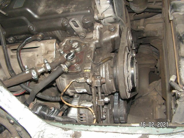

Lekar Опубликовано 24 июля, 2021 Жалоба Опубликовано 24 июля, 2021 Если уж ты используешь делику для хорошего бездорожья то лучше всего осуществить перенос генератора наверх, а насос Гура вниз. И тогда проблема с ухом исчезнет. И генератор можно уже на 200-250А воткнуть, чтоб не думать о втором. И вакуум электрический замутить. Цитата
михалыч алт Опубликовано 24 июля, 2021 Жалоба Опубликовано 24 июля, 2021 Про паралельное подключение генераторов. была тема. Нужно только два одинаковых по параметрам генератора. 1 Цитата
михалыч алт Опубликовано 24 июля, 2021 Жалоба Опубликовано 24 июля, 2021 А насчет использования компрессора кондиционера в качестве компрессора для накачивания шин и воздушных сигналов я давно писал. У меня такая схема работает много лет. https://www.drive2.ru/l/7120678/ Цитата
Беръ Опубликовано 27 июля, 2021 Жалоба Опубликовано 27 июля, 2021 В 24.07.2021 в 18:37, Lekar сказал: лучше всего осуществить перенос генератора наверх, а насос Гура вниз. И генератор можно уже на 200-250А воткнуть... И вакуум электрический замутить. Про это я в курсе, читал на форуме. Такая глобальная перестройка не мой вариант, не созрел пока Михалыч алт, благодарю за схемку. Буду чё-нить "изобретать", осталось найти грамотного автоэлектрика, т.к. сам в этом полный ноль. Цитата
