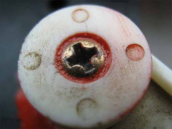

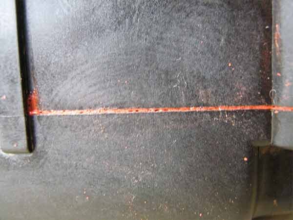

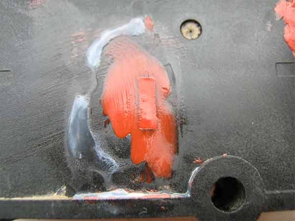

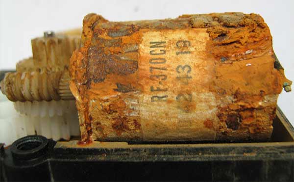

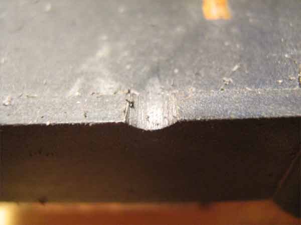

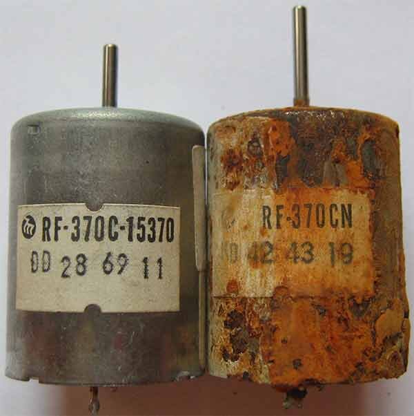

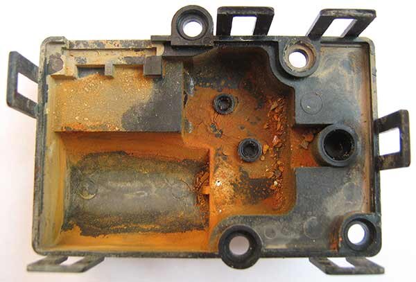

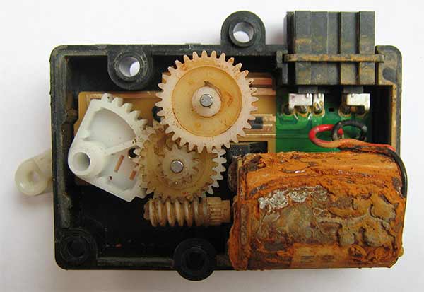

alm Опубликовано 11 ноября, 2008 Жалоба Поделиться Опубликовано 11 ноября, 2008 Отчет о починке сервоприводов. Сервопривода эти сконструированы не очень удачно. При попадании туда воды, она там остаётся и приводит к полному ржавлению электромоторчика: Вот эта "ванночка", в которой и плескается моторчик, пока не умрёт: Как видите дренаж не предусмотрен, а воде в "коробочку" попасть есть откуда. Для починки нужно: 1. Найти электромоторчик на замену. 2. Доработать конструкцию, чтобы больше не ржавело. Можно, конечно, купить новый привод. Стоит около 1600 руб. в Экзисте. Однако над ним пункт 2 тоже желательно проделать, иначе счастье будет недолгим. Вариант с моторчиком оказался гораздо дешевле. В Москве подходящие моторчики можно найти на Митинском радиорынке. По выходным там торгуют старьёвщики, продающие всякие б/у запчасти для электронной аппаратуры, в частности для видеомагнитофонов. Там я нашел моторчики RF-370C, которые отличаются от родных RF-370CN только длиной вала (CN так и не нашёл, обежав всех старьевщиков). Цена 30 руб, найти легко. Отличие, как видите, не радикальное. Моторчик встаёт и работает на "отлично". Итак отпаиваем и отвинчиваем старый моторчик. Винты стараемся не сорвать и не потерять!!! Они очень короткие, с плоской шляпкой с рёбрышками от самопроизвольного откручивания. Замену найти сложно. Если плохо откручиваются, можно отмочить уксусной кислотой. С моторчика аккуратно снимаем "червяка". Старый моторчик можно выкинуть. Дальше выбор, как дорабатывать конструкцию. Первый вариант - сделать в нижней точке дренажное отверстие (или отверстия). Это проще. Но, во-первых, отверстие должно быть достаточно большим, чтобы выходу воды не препятствовало поверхностное натяжение. Во-вторых это не спасёт от влаги в узле полностью - в таком уж месте этот узел функционирует. Второй вариант - герметить "коробочку". Он более трудоёмкий и долгий. Да и технически он сложнее: надо загерметить место выхода подвижного вала, надо что-то решить с конденсатом. Зато результат будет более качественный и долговечный. Я выбрал второй вариант, его и опишу. Снимаем с пластикового вала, который выходит из "коробочки", лапку, открутив шуруп. Пластиковые шестерёнки и внутренние валы к этому моменту уже, вероятно, сняты. Отковыриваем края пластмассовой "пимпочки", которая держит на корпусе печатную плату. Плату снимаем. Самое время отмыть от ржавчины и старой смазки (которая смешана со ржавчиной) обе половинки корпуса и все шестерёнки. Осторожно, не погните контакты на шестерне выходного вала!!! Для очистки от ржавчины металлической пластинки, к которой крепился моторчик, можно применить кислоту. Также нужно вычистить ржавчину из "окошка" в корпусе, в которое вставлена эта пластинка. Также, сейчас стоит сделать надфилем пропилы в бортике верхней половины корпуса, чтобы вода там не застаивалась. После того, как корпус высохнет, берём плату и мажем герметиком ту половину разъёма, которая примыкает к половинке корпуса, к которой плата и крепится. Внутри разъёма есть пара сквозных отверстий - их тоже нужно забить герметиком. После этого ставим плату на место. Паяльником плющим пластмассовую "пимпочку" - плата закреплена. Теперь задача - сформировать из герметика сальник выходного вала. Мажем выходной вал тонким слоем смазки (я использовал аэрозольную "белую смазку"). Это нужно, чтобы герметик не прилипал к валу. Также смазываем лапку снаружи. Вал вставляем на место, временно состегиваем обе половинки корпуса - вал остаётся на своём месте. Дальше лепим вокруг него "кучку" из герметика (см. на картинке дальше). Наживляем на него лапку, до конца не надеваем. Вставляем на место шуруп и, закручивая его, доводим лапку ПОЧТИ до конца, оставляя возможность "дотянуть" её ещё где-то на миллиметр. В таком состоянии оставляем всё это сохнуть. Сохнуть должно долго, примерно двое суток, чтобы весь толстый слой герметика успел полимеризоваться. После высыхания имеем подобие сальника, достаточно неплохое на мой взгляд: На фото видна белая смазка, не позволившая подвижным частям прилипнуть к герметику. Теперь, крепим на место новый моторчик, предварительно надев на него "червяка". Между моторчиком и корпусом при этом кладём мешочек с силикагелем (можно добыть в коробках с новой обувью, оргтехникой) - это спасёт от конденсата. Я этот мешочек ничем особо не крепил: он получается зажат между корпусом, мотором и торцом платы. Припаиваем проводки к моторчику. Красный провод - к контакту, маркированному красной точкой. Наносим смазку на остальные шестерёнки редуктора и собираем редуктор. Я использовал на одном приводе ту же самую "белую смазку", а на другом - консистентную силиконовую. Не знаю, что лучше - опыт покажет. Не испачкайте смазкой плату, особенно в том месте, где её касаются токосъёмные контакты шестерни выходного вала. Наносим герметик по контуру шва корпуса (и по разъёму). Проверяем ещё раз, что всё на месте, и окончательно соединяем корпус. Теперь шов тоже герметичен Осталось загерметизировать два последних отверстия: квадратное окошко в верхней части корпуса (ранее мы очистили его от ржавчины внутри) и посадить на герметик шуруп, крепящий лапку на выходной вал: 3 Цитата Ссылка на комментарий Поделиться на другие сайты Поделиться
dmig Опубликовано 23 октября, 2013 Жалоба Поделиться Опубликовано 23 октября, 2013 (изменено) Добавлю свои 5 копеек: @alm не сказал про разъём, а в нём есть несколько отверстий. Благодаря этим отверстиям вся процедура идёт коту под хвост. Так что желательно про них не забыть и залить клеем. Кстати, кому нужны эти моторчики, пишите - я заказываю у китайцев небольшую партию. Изменено 23 октября, 2013 пользователем dmig 1 Цитата Ссылка на комментарий Поделиться на другие сайты Поделиться
