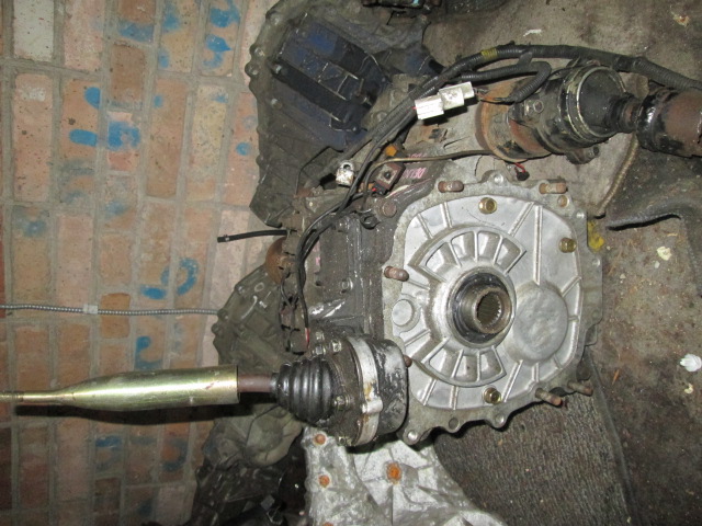

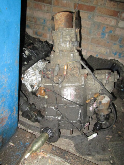

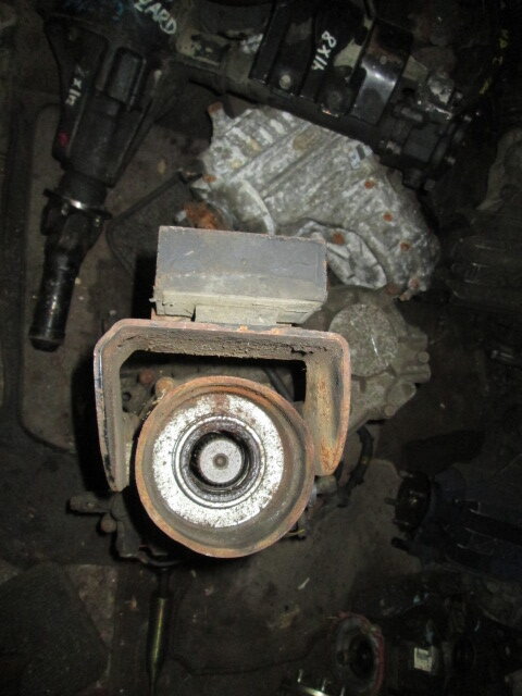

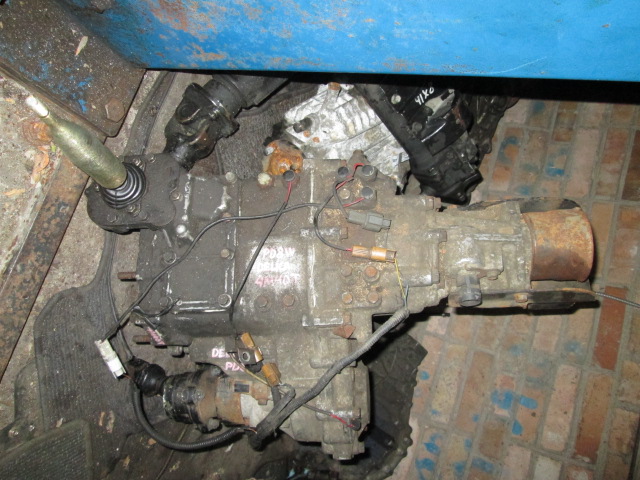

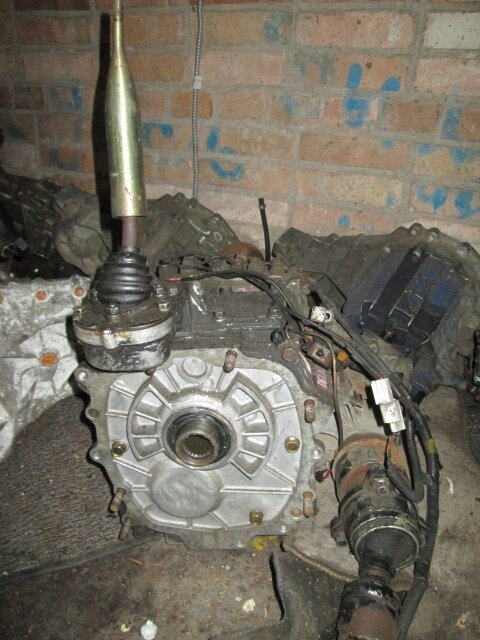

dimaroyal Опубликовано 23 декабря, 2015 Жалоба Опубликовано 23 декабря, 2015 Соклубники, нужна помощь! Не разобраться никак. У меня на булке треснула раздатка.. Пополам треснула. Ищу на замену. Никаких маркировок на ней не нашел, но говорят, что есть два типа раздаток. Нашел в продаже такую как на фото. Продавец тоже говорит, что никаких маркировок нет. Помогите разобраться подойдет он мне или нет. У меня булка 1998г. pd8w NEUF с супер-селектом и мотором 4m40, коробка автомат (маркировка тоже неизвестна). Спасибо всем, кто поможет хоть какой-то информацией по этому вопросу. И еще может кто-то знает хороших мастеров, кто сможет раздатку поменять в районе Геленджика? Цитата

dimaroyal Опубликовано 24 декабря, 2015 Автор Жалоба Опубликовано 24 декабря, 2015 Где ты был две недели назад? брал себе раздатку какую ты ищешь, (хотел себе на кирпичика супер селект приладнать), не подошла, трепать ее жалко стало состояни очень хорошее, а мне нужна от паджеро2, продал приятелю он в запас взял, если тебе интересно я у него спрошу может отдаст. Спроси, пожалуйста. Может и не нужна ему. Избавлю его от лишней детали. на ..98 году супер селект ещё шол 50/50 так что посмотри сколько положений переключения раздатки и не парься!!! почистий все хахаряшки ..засрашки...и ставь...поменяй масло!!! У меня точно стоит супер-селект. Их только два вида бывает SS и PT. Между собой супер-селекты еще модификации не разделяются? Вот эта на фото супер-селект, не знаешь? По картинкам вроде бы сс, но сложно понять.. я бы вообще по картинкам ее не узнал.. Цитата

dimaroyal Опубликовано 24 декабря, 2015 Автор Жалоба Опубликовано 24 декабря, 2015 РТ -это чо? парттайм? в топку её ...тока SS//!!! Да понятно, что в топку. Просто визуально как распознать где SS а где PT. Говорят, что СС длиннее, но вот у меня только фотографии и хрен поймешь подходит она или нет. У продавца тоже информации нет - только то, что на ней написано маркером. Цитата

juram5 Опубликовано 26 декабря, 2015 Жалоба Опубликовано 26 декабря, 2015 Это однозначно S/S т.к. стоят 4 датчика контроля переключений раздатки и место установки межосевого дифференциала заставило увеличить размеры раздатки ~ на 10см На фото раздатка "Парт-тайм" правда для МКПП. 1 Цитата
