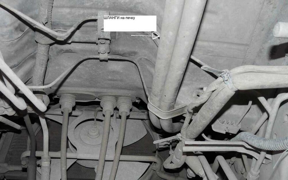

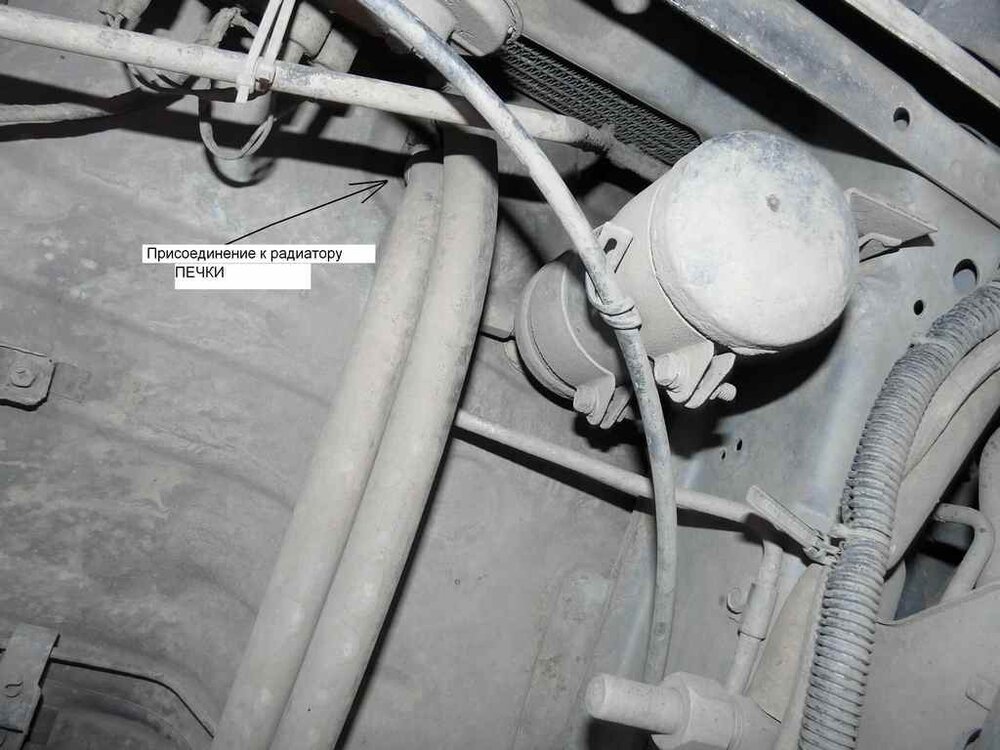

Vopros Опубликовано 26 февраля, 2006 Жалоба Опубликовано 26 февраля, 2006 Вот сфотал свою конструкцию: 1. Подогреватель ОЖ от 220В (как уже писал выше). 2. По поводу ТЭНов в масло. В городе продавалась приблуда, вкручивающаяся в пробку для слива масла и его нагревающая. Подключается к 12в, по резьбе подходит. Одно могу сказать, что такой маленьки размер ТЭНа быстро масло не разогреет. У меня 10-ка залита, поэтому за час где-то реальный эффект можно наблюдать. В инструкции еще пишут, что на низких токах предварительно разогревается аккумалятор, что есть гуд :D. Но как правило, после установки подогревателя от 220В я им практически не пользуюсь ужо. Цитата

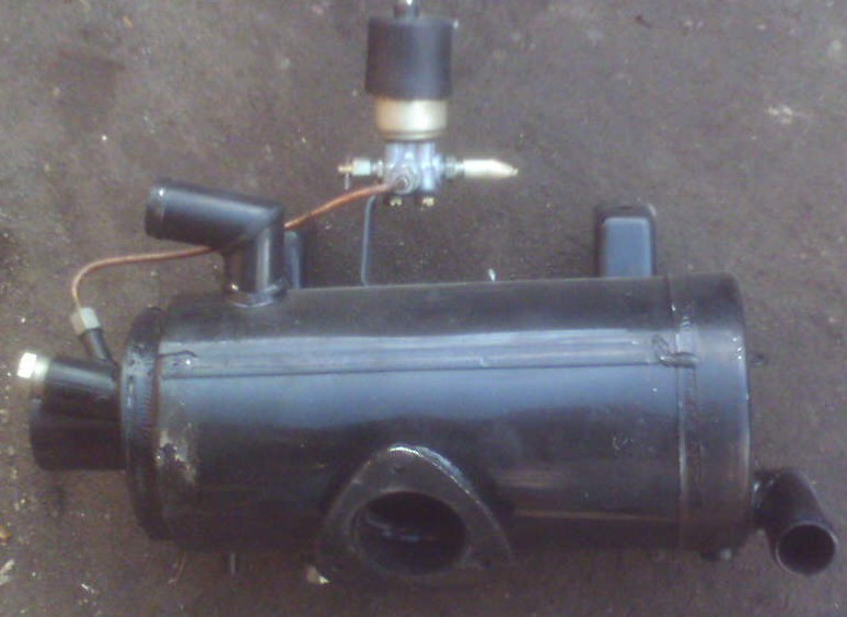

Гость Paganell Опубликовано 16 мая, 2006 Жалоба Опубликовано 16 мая, 2006 А я вот такой девайс себе хочу примастрячить. Пока ещё ен купил эл.помпу и вентилятор но к зиме надеюсь сгорожу.Эт от 66-ого, работает правда на бензине. Цитата
Гость Paganell Опубликовано 16 мая, 2006 Жалоба Опубликовано 16 мая, 2006 Куда врезать посоветуете, греет отлично у знакомого на Ниссане стоит, 15 мин и в 40-ка градусный мороз заводится без свечей(они у него обломаны ). Думаю как так врезать чтоб прогревала не только блок но и радиатор и печку.Повторюсь врежу эл.помпу. Цитата
RUS Опубликовано 22 мая, 2006 Жалоба Опубликовано 22 мая, 2006 Paganell Ни разу энтой штуки не видел в живую. Ну что это подогреватель я понял, а вот принцип работы недогоняю. Что будет в нутрии? Каких размеров эта приблуда? Опиши пожалуйста неучу принцип работы. А так в принципе твои слова выглядят обнадёживающе, может тоже замучу такой девайс, также надоело по утрам с горелкой лазить под машиной Цитата
Гость Paganell Опубликовано 22 мая, 2006 Жалоба Опубликовано 22 мая, 2006 (изменено) вот подписал. не знаю фотка положится или нет ГЛЮКИ Зы . Ну вот не выкладывается.Завтра попробую. зы. В двух словах это Русская(точнее советская) Vebasta. Фотка не должна быть больше 100 Кб, проверьте! ОБНАРУЖЕНЫ СЛЕДУЮЩИЕ ОШИБКИ Произошла ошибка при загрузке файла, в связи с тем, что директория 'uploads' имеет неправильные атрибуты. Если Вы получили эту ошибку, просим Вас обратиться к Администратору форума и сообщить об этой ошибке. Такяже фигня как вчера! Размер фотки 40кб Изменено 23 мая, 2006 пользователем Paganell Цитата
Гость Paganell Опубликовано 23 мая, 2006 Жалоба Опубликовано 23 мая, 2006 Ну вот фотки хоть ложатся.Не то что вчера. Цитата
RUS Опубликовано 23 мая, 2006 Жалоба Опубликовано 23 мая, 2006 Paganell Доброго времени суток. Я так понимаю что бензин поступает в своеобразную камеру сгорания, загорается от свечи накала, а подача воздуха от улитки подаётся что бы топливо горело, отработавшие газы выходят через выхлопную на корпусе. Топливо горит нагревая жидкость. На рисунке над корпусом наверное находится что то вроде топливного насоса? Электро помпа наверное нужна для циркуляции жидкости по кругу? Или я сейчас сижу и изобретаю велосипед? Цитата
Гость Paganell Опубликовано 23 мая, 2006 Жалоба Опубликовано 23 мая, 2006 Совершенно верно.Тока бензонасоса нет горючка самотёком поступает. Цитата
Каякер Опубликовано 24 мая, 2006 Жалоба Опубликовано 24 мая, 2006 Эт от 66-ого, работает правда на бензине. это в простонародье шишига? (газ-66) Цитата
Roxer Опубликовано 24 мая, 2006 Жалоба Опубликовано 24 мая, 2006 это в простонародье шишига? (газ-66) Он :D Цитата
Гость Paganell Опубликовано 24 мая, 2006 Жалоба Опубликовано 24 мая, 2006 От шишиги ,от неё- зато греет хорошо! Цитата
