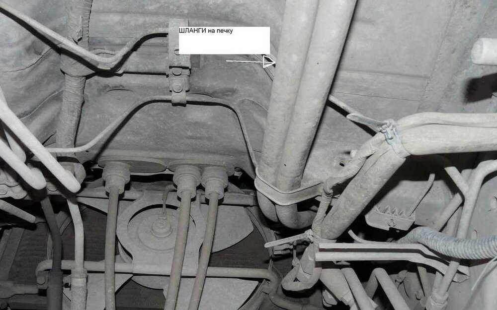

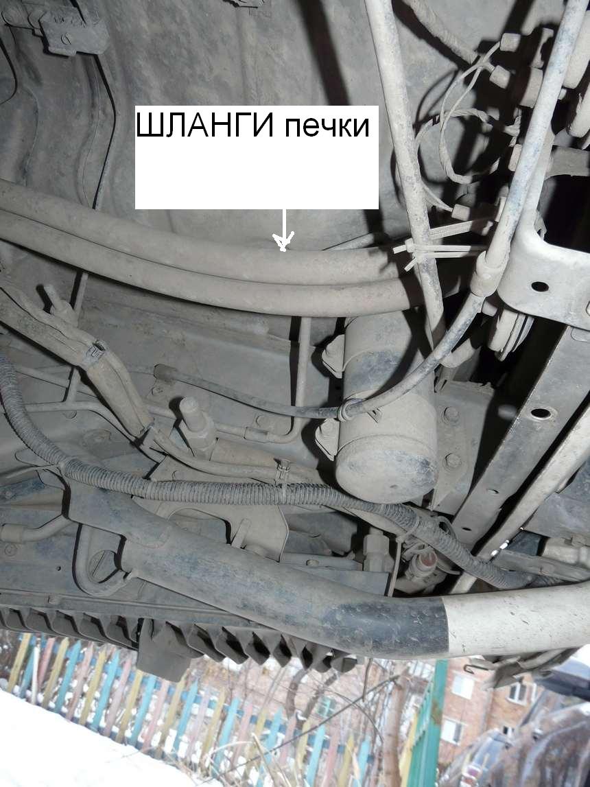

Аргада L300 Опубликовано 22 ноября, 2012 Жалоба Опубликовано 22 ноября, 2012 привет всем, просьба помочь советом при установке подогревателя на 56-й двиг, машину взял недавно, на ней стоял какой то китайский подогрев, врезан спереди в патрубки переднй печки, при подключении он сразу выключается, реле срабатывает, т.е нет циркуляции ОЖ, как то не понятно подключено, с обеих сторон краны стоят, хочу снять его и как рекомендуют здесь на форуме установить сзади, забор с блока подачу трубку печки в вехней части головки. вопрос как должны соединятся штатно трубы передней печки, если можно схему скинуть, а то в легионовкой книге не нашел про магистраль передней печки. заранее спасибо. Цитата
gruskov Опубликовано 22 ноября, 2012 Жалоба Опубликовано 22 ноября, 2012 (изменено) помочь советом при установке подогревателя на 56-й двиг, машину взял недавно, на ней стоял какой то китайский подогрев, врезан спереди в патрубки переднй печки, при подключении он сразу выключается, реле срабатывает, т.е нет циркуляции ОЖ, Выкидываешь китайца, восстанавливаешь все патрубки по умолчанию. покупаешь монтажный комплект КМП2000, сливаешь ОЖ, выкручиваешь вот этот болт: Затем в это отвестие вкручивешь переходник из КМП он там подходит как родной, шланг из КМП я лично заменил на более серьезный. На переходник надеваешь шланг, затягиваешь, отмеряешь по месту, отрезаешь.второй конец выводишь вот сюда: путем разрезания шланга и вставки тройника, затягиваешь все хомутами, ВНИМАНИЕ!!! Не допускай перегиба шлангов и "горок", если шланг будет касаться коллектора то оттяни его и зафиксируй, шланг состороны коллектора лучше защитить(я гофру автомобильную одел) и зафиксировал на стяжку. второй год-полет нормальный. Родного шнура не хватит, поэтому вилку-наф, нормальное болтовое соеденение и провод в гофру!!! Сам корпус Северса крепишь под углом как указано в мануале, там вроде как 5градусов. Всё. у меня заняло час три. Ах да ОЖ обратно залей, тока не удивляйся на литр-полтора больше надо будет. можешь поставить краны если хочется. Я не ставил. Более подробно тут: http://www.mmc24.ru/...php?topic=276.0 http://www.delicaclu...еватель-северс/ Изменено 22 ноября, 2012 пользователем gruskov Цитата
Аргада L300 Опубликовано 22 ноября, 2012 Жалоба Опубликовано 22 ноября, 2012 Выкидываешь китайца, восстанавливаешь все патрубки по умолчанию. покупаешь монтажный комплект КМП2000, сливаешь ОЖ, выкручиваешь вот этот болт: Затем в это отвестие вкручивешь переходник из КМП он там подходит как родной, шланг из КМП я лично заменил на более серьезный. На переходник надеваешь шланг, затягиваешь, отмеряешь по месту, отрезаешь.второй конец выводишь вот сюда: путем разрезания шланга и вставки тройника, затягиваешь все хомутами, ВНИМАНИЕ!!! Не допускай перегиба шлангов и "горок", если шланг будет касаться коллектора то оттяни его и зафиксируй, шланг состороны коллектора лучше защитить(я гофру автомобильную одел) и зафиксировал на стяжку. второй год-полет нормальный. Родного шнура не хватит, поэтому вилку-наф, нормальное болтовое соеденение и провод в гофру!!! Сам корпус Северса крепишь под углом как указано в мануале, там вроде как 5градусов. Всё. у меня заняло час три. Ах да ОЖ обратно залей, тока не удивляйся на литр-полтора больше надо будет. можешь поставить краны если хочется. Я не ставил. Более подробно тут: http://www.mmc24.ru/...php?topic=276.0 http://www.delicaclu...еватель-северс/ спасибо, как подключить пояснил, теперь главное интересует как штатно должны соединятся трубы передней печки? а то у меня там куча тройников, два крана, все между собой соеденены, никак не могу разобраться .... Цитата

Аргада L300 Опубликовано 22 ноября, 2012 Жалоба Опубликовано 22 ноября, 2012 два шланга напрямую к радиатору печки у меня вроде так, затра могу глянуть, защита снята. наверно у тебя радиатор кондишена еще включен в цепь. забыл сказать кондера нет, буду очень благодарен если схематично поясните какие шланги откуда и как соеденены Цитата

gruskov Опубликовано 24 ноября, 2012 Жалоба Опубликовано 24 ноября, 2012 (изменено) неужели никто не подскажет как штатно соединены трубки передней печки.......... Тебе это надо? Изменено 24 ноября, 2012 пользователем gruskov 1 Цитата
Аргада L300 Опубликовано 24 ноября, 2012 Жалоба Опубликовано 24 ноября, 2012 Тебе это надо? ага именно эти трубки, они у меня почему то между собой тройником соеденины, вообщем завтра гляну и по твоим фоткам соединю стандартно. спасибо большое!!! Цитата
