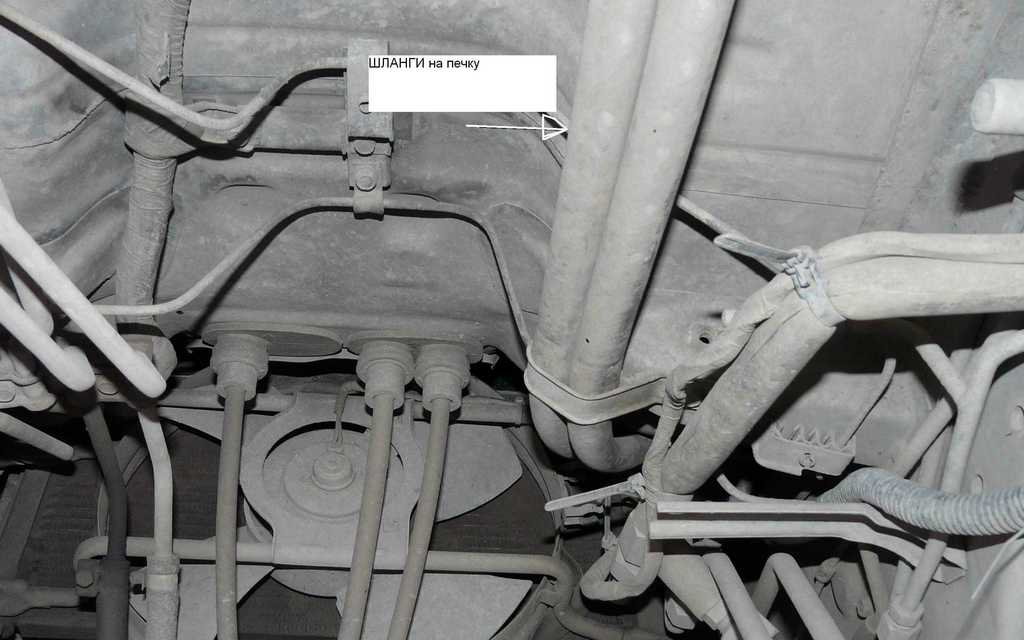

михалыч алт Опубликовано 24 декабря, 2012 Жалоба Опубликовано 24 декабря, 2012 На моей Делке котелок стоит внизу под машиной на правом лонжероне. Сливная пробка ДВС ликвидирована, а вместо нее изготовлен изогнутый под углом 90 градусов штуцер.Вкруче в блок выходом вниз и подключен к выходу котла. За выхлопную трубу не задевает! Второй патрубок котла подключен к верхнему патрубку радиатора через большой тройник ( отрезок 7см. трубки с вваренным штуцером, при этом нужно разрезать верхний шланг радиатора ) Шланг проложен над коробкой к левой стороне ДВС. Греет отлично, никаких кранов нет, Печки работают прекрасно !!! Цитата
andbaburov Опубликовано 26 декабря, 2012 Жалоба Опубликовано 26 декабря, 2012 михалыч алт, это у тебя стоит термосильфонный типа Северса или Старта с шариковым клапаном? Или с помпой проточник? Я хочу с помой ставить, уже купил китай на 2,2кВт, все голову ломаю куда врезать чтобы ни где не мешало циркулировать. В этом котелке нет клапана вообще, только пома. Вот и боюсь ее ставить как бы параллельно малому кругу, ведь создам еще один контур циркуляции который без клапана будет мешать работе печек в штатном режиме, правильно? Цитата
