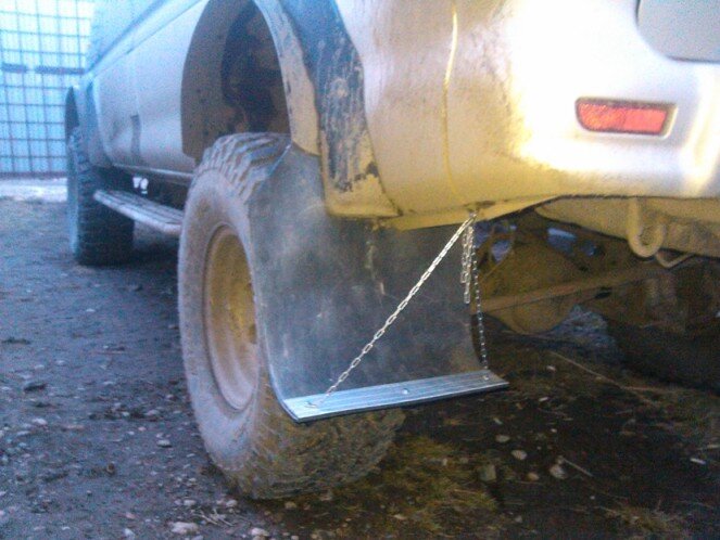

ну значится 1 Мая. Я вчера брызговики задние замаздрячил. Отсюда вывод - надо резину покрепче всё таки, а то они снизу шипко изогнулись, надо что-то, что плохо гнётся.
Гена, брызговики тем более такие большие, должны быть полегче. Иначе повырывает в местах креплений. И по идее он должен гнуться. Не лист фанеры же:)
ну и с учетом вылета фендера надо будет резиновые.
Я помню когда у меня грязевка стояла на -15 вылете. Чистые были только стекла на передних дверях. остальное даже не видно какого цвета.

Гена, брызговики тем более такие большие, должны быть полегче. Иначе повырывает в местах креплений. И по идее он должен гнуться. Не лист фанеры же :)
думаю надо усилить их ещё кусками железа по бокам, чтобы не так сильно гнулись, тока железку небольшую с внутренней стороны а не с наружней, чтобы эстетично было.

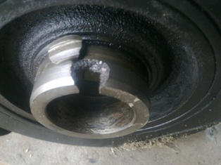

Мужики срочно нужен шкив коленвала, потекло масло полез искать, течь с сальника начал откручивать болт на шкиву а он от руки крутится снял его а там такая картина. Не затянутый шкив немного слез с места шпонка повернулась и вырвала кусок шкива. Сальнику тоже хана.
