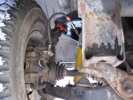

HARU Опубликовано 3 декабря, 2009 Жалоба Опубликовано 3 декабря, 2009 А Костины рессоры я хотел перетрясти со своими и из двух комплектов убитых собрать один живой А поставив рессоры от грейс а придётся удлинять тормозные шланги и впереди ставить проставки, еслиб грейсовские вставали без всего этого то я даже б не думал ставил их и непарился Вань, цени свое время и деньги.. Перетряска и подгонка убьют массу времени и денег. Проставки тебе нужны только под шаровые. Шланги тоже от Грейса у меня уже на булке стоят (мой шенок забрался под машину и их погрыз) - они длинее родных. "Модернизация" однозначно дешевле капремонта с элементами дизайна. Цитата

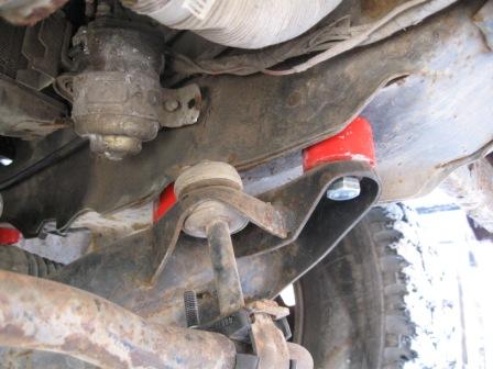

Дядя Пага Опубликовано 3 декабря, 2009 Жалоба Опубликовано 3 декабря, 2009 Ага сделаем мечи и арбалеты и пойдём войной на неприятелей клуба А Костины рессоры я хотел перетрясти со своими и из двух комплектов убитых собрать один живой А поставив рессоры от грейс а придётся удлинять тормозные шланги и впереди ставить проставки, еслиб грейсовские вставали без всего этого то я даже б не думал ставил их и непарился. Вань. Я те их под переборку и отдал. Без всяких там рассчотов чито оне лучче твоих Патаму пива и не требуваю , верю чо будит. По поводу грейсовских. Не только удлиннять шланги ( хотя эт плёвое делоо) и не тока проставы ставит( хотя это проще чем шланги удлиннит.) Надо под коробу простваыши. Андрюха ( ЦАРЬ) Твбе ты тоже не мешало. Без них кардан стоит ну просто ПИПЕЦ как круто. а как каробу опустиш так ничо боля меня. Вопчем не шибко затратно можно обойтись. Хотя по мелочам набегает таки сумма которую можно было пару месяцев пропивать!! ) Ну ичо пару фоток лифту. Называется нефиг было Кату делать он проставки красил ) Типа ЖАОС окуенный ) Цитата

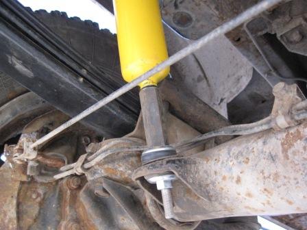

Дядя Пага Опубликовано 3 декабря, 2009 Жалоба Опубликовано 3 декабря, 2009 (изменено) Вань, цени свое время и деньги.. "Модернизация" однозначно дешевле капремонта с элементами дизайна. Ваня пожёл по пути НАКОПЛЕНИЯ ОПЫТА! И это есть правильно! Помимо проставок исчо и амоорты нада удлиннять я вот скинул буджетный варег удлинения типа проставками старых аммортов но лучше подобрать новые. А новые аморты это исчо 4К примерно. И получается Рессоры 4.5 + аммо 4+ проставы 1 + шланги 1 + болты писор руб... дисятко выходит минемум. А пива нать всиго то ничего пару литрякоф.. ЭКОНОМИЯ!!! Асахи я с ваньки требавать не буду! ЗЫ, Да я по три раза повторять не стал как предидущие ораторы . Думаю так понятьно )) Изменено 3 декабря, 2009 пользователем Дядя Пага Цитата
HARU Опубликовано 3 декабря, 2009 Жалоба Опубликовано 3 декабря, 2009 (изменено) Типа ЖАОС окуенный ) Я к своему 2" Джаосу тоже прибавил проставок с авиалавода и все их покрасил в цвет Джаоса. По моему если человек уважает себя, то покраска просто обязательна. Если по простому, чтобы было совсем уж понятно, как говорит один мой знакомый "Я себя не на помойке нашел" Интересно, как твой лифт Костя на дороге себя поведет. Изменено 3 декабря, 2009 пользователем HARU Цитата

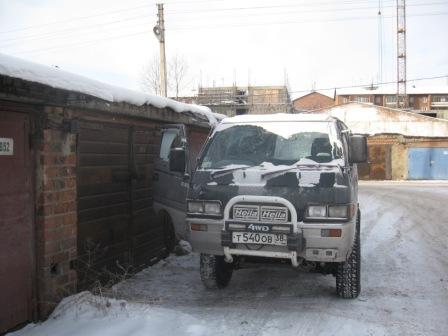

Дядя Пага Опубликовано 3 декабря, 2009 Жалоба Опубликовано 3 декабря, 2009 (изменено) А вот фото рядом с сараем с торца Ну точно не войдёт! Так что Ваня в стоимость лифтовки включи цену подёма крыши на гараже и новые гаражные ворота ))) Изменено 3 декабря, 2009 пользователем Дядя Пага Цитата
ЦАРЬ Опубликовано 4 декабря, 2009 Жалоба Опубликовано 4 декабря, 2009 насчет не вхождения в гараж я вам скажу нифига не смешно. я на развал езжу ТОЛЬКО ТУДА КУДА ВХОДИТ МАШИНА, на замену масла тоже в фильтре ТОЛЬКО В НЕКОТОРЫЕ БОКСЫ, авто мойка ТОЖ САМОЕ, не маловажный момент так сказать Цитата
Дядя Пага Опубликовано 4 декабря, 2009 Жалоба Опубликовано 4 декабря, 2009 Дык Андрюха и гордись что не везде заедешь! Зато те кто везде заедут не везде ПРОЕДУУТ )) ЦАРЬ ты или не чарь ) Цитата
HARU Опубликовано 4 декабря, 2009 Жалоба Опубликовано 4 декабря, 2009 Помимо модернизации задней подвески придётся трясти и перед с саленблоками и прочим, и по моим подсчётам вся эта модернизация без работы это порядка 25 рублей. Вот и думаю о переделки только рессор без дальнейшего лифта, вон вкрячить может от газели и не парится:/ От газелии не надо.. лучше ранчо по бюджету при содействии Димки и проставки под шаровые. И будет как у Царя насчет не вхождения в гараж я вам скажу нифига не смешно. я на развал езжу ТОЛЬКО ТУДА КУДА ВХОДИТ МАШИНА, на замену масла тоже в фильтре ТОЛЬКО В НЕКОТОРЫЕ БОКСЫ, авто мойка ТОЖ САМОЕ, не маловажный момент так сказать У Паги и Травалера крыши низкие, а это сразу -12 см. Им проще чем нам, хотя я не парюсь по поводу высоты. Цитата

Дядя Пага Опубликовано 4 декабря, 2009 Жалоба Опубликовано 4 декабря, 2009 (изменено) ранчо я думаю дороже оригинальных будут стоить Ранчо стоит новый чото около рубля ( неше рубля тачнее)....А как гласит народная мудрость " Дорго да мило! Дёшево да гнило!" Потому и поставил МОНРО! Изменено 4 декабря, 2009 пользователем Дядя Пага Цитата
HARU Опубликовано 4 декабря, 2009 Жалоба Опубликовано 4 декабря, 2009 Потому и поставил МОНРО! Не ранчо хорошие аморты, намного лучше оригинала (если оригинал с проставками) Цитата

Дядя Пага Опубликовано 4 декабря, 2009 Жалоба Опубликовано 4 декабря, 2009 (изменено) Костя, а при чем тут газета??? чета я не понял. болею, температура и бошку ломит жесть какая то Да это я к тому что. Маффынки у нас как лалёк союзпечать по размеру ) токама с калёсьями! ) Вот и грю народ могет попутать ))Ты это давайко НЕ БАЛЕЙ! Выздаравливай!!! Не ранчо хорошие аморты, намного лучше оригинала (если оригинал с проставками) Хорошие конечно ктобы спорил.. еслименять раз в полгода.. А вот причём тут проставки так и не вкурил... Ну да ладно.. Изменено 4 декабря, 2009 пользователем Дядя Пага Цитата
