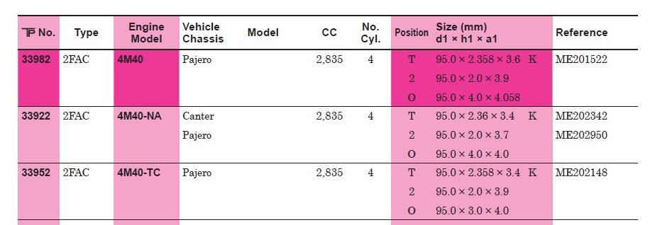

Сергей252 Опубликовано 23 августа, 2016 Жалоба Поделиться Опубликовано 23 августа, 2016 Добрый день может кто подскажет чем отличаются кольца TP33982 от TP33922 и взаимозаменяемость с RIKEN 20661 ? Кто их может в руках держал для сравнения? У TP33982 размеры чуть больше TP33922, но у RIKEN 20661 размер маслосъёмного кольца 95х4х2,5. У TP маслосъёмные 95х4,0х4,0 - 4,058. У меня на машине стояли маслосъёмные 95х4,0х2,1 это с учётом износа. Может ошибка в TP каталоге с размером маслосъемных колец? Цитата Ссылка на комментарий Поделиться на другие сайты Поделиться

ЖАВ Опубликовано 23 ноября, 2018 Жалоба Поделиться Опубликовано 23 ноября, 2018 (изменено) RIKEN 20661050 TP 33982, 33922, 33447, 33952. О производителях и качестве ни чего сказать не могу. Изменено 23 ноября, 2018 пользователем ЖАВ Цитата Ссылка на комментарий Поделиться на другие сайты Поделиться
