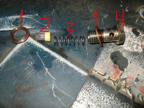

серыйеж Опубликовано 29 сентября, 2011 Жалоба Опубликовано 29 сентября, 2011 Про 4М40 сказать не могу, но на 56-м сеточка есть! Если её нет, значит кто то её прое...(ой)потерял. Входной топливный "болт" в ТНВД - это штуцер! Под этим штуцером находится пружинка, а под пружинкой фильтр. Фильтр вытаскивается пинцетом, зрительно (глазами), как не смотри его не видно. Фильтр - это сеточка на латунном колечке Если надо фотку скинуть смогу только завтра. При разборке внимательно следите за медными колечками на штуцере, их два, сверху и снизу. Цитата

серыйеж Опубликовано 1 октября, 2011 Жалоба Опубликовано 1 октября, 2011 (изменено) Фильтр входной топливный на 4D56. 1. уплотнительные медные колечки; 2. собственно сетчатый фильтр; 3. поджимная пружинка; 4. входной штуцер. Изменено 1 октября, 2011 пользователем серыйеж 2 Цитата

pemartitkes Опубликовано 1 ноября, 2011 Жалоба Опубликовано 1 ноября, 2011 Фильтр входной топливный на 4D56. 1. уплотнительные медные колечки; 2. собственно сетчатый фильтр; 3. поджимная пружинка; 4. входной штуцер. подскажите пожалуйста,а отдельно эту сеточку гденибудь купить можно??? Цитата
N181 Опубликовано 1 ноября, 2011 Жалоба Опубликовано 1 ноября, 2011 да,да, мне бы тоже бы надо, а то друзьям показать стыдно така хрень приляпана. и болт, сцуко, самодельный одним словом новую надо и ещё - что было раньше: курица или яйцо? т.е. сначало стоит пружина, а затем сетка или наоборот? Цитата
