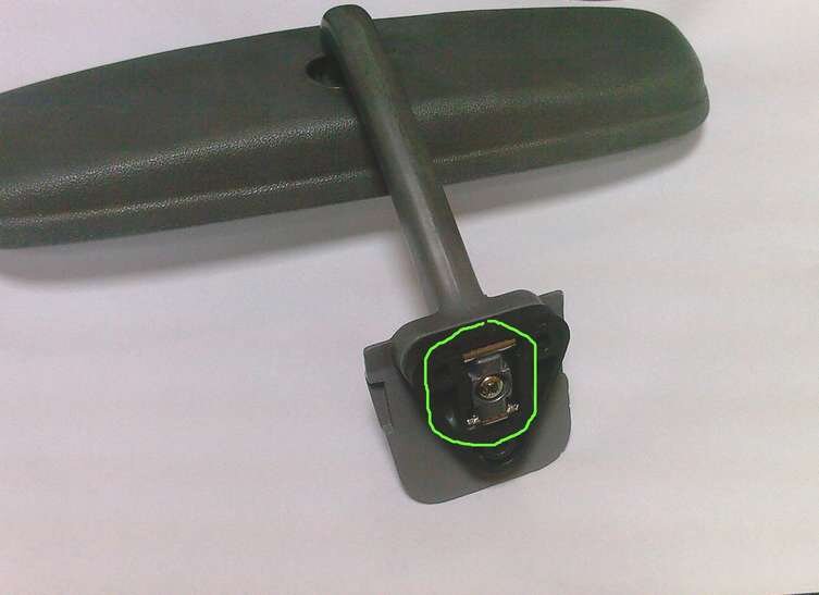

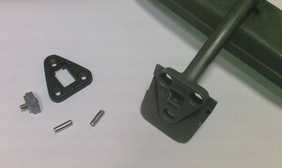

вот замучила меня наконец-то тряска разболтанного зеркала, снял я его и притащил в офис.

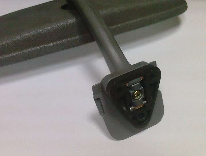

первое что выяснил это то что болтается само крепление вот тут
проблемой оказались промятые трубочки, на которых крепится зеркало

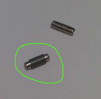

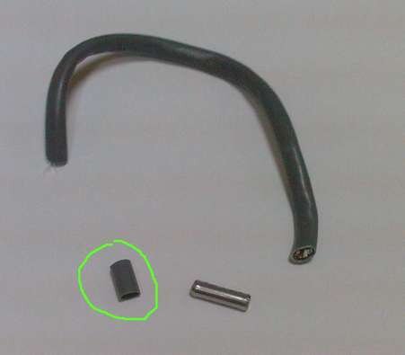

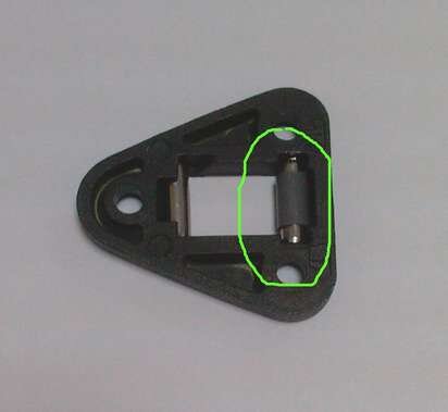

поиски замены ничего не дали, но попавшийся на глаза кусок кабеля UTP (сети компьютерные делают) дал решение - по диаметру изоляция идеально наделась на трубочку - нужен кусочек не во всю трубку длиной а 6-8 мм
чтобы вставлялось свободно
потом все собирается

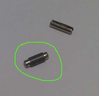

вопрос дальнейшего проминания трубочек уже с изоляцией был мной решен на две минуты раньше в поисках той же замены - два RCA разъема (обычные тюльпаны, которыми видик к телеку подключается) - центральный штырек был выломан из разъемов, обкушен по длине и вбит внутрь крепящих трубочек
Вот так в серверной нашлось все что нужно для небольшого ремонта 8)))
На какое-то время хватит. А разъёмы зря портил - изоляция витой пары промнётся гораздо раньше трубочек на которые она одета.
Решение на долго - два куска о-о-очень большого гвоздя :-)

чтобы не промялись дальше трубки - внутрь засунул штырьки от тюльпанов - да я писал уже об этом
