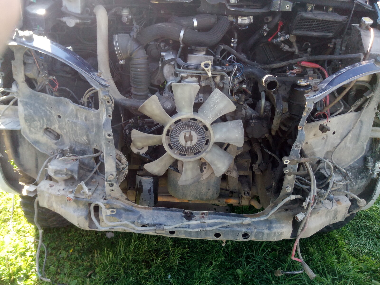

Вот и до меня добралась участь в виде треснутого телевизора, пришлось немного разобрать машинкуIMG_20200704_163651.thumb.jpg.fa93ace176bb93733fa05ab05e95d70d.jpg
Помыть и заменить телевизор. Он у меня был, ждал своего часа.
В результате осмотра выявил ещё кучу трещин, ну штук пять, пришлось все подваривать.
В результате проделанной работы на место не вернулся радиатор кондиционера, очень я об этом сожалею, но он был забит в хлам и к тому же погнут, возможно даже с трещинной. Попутно почистил звуковые сигналы(волговские) и они заработали, .
В результате при финишной установки интеркулера выяснилось , что телевизор с бензинки и у него нет гайки закладной для крепления  куллера. Оставил, как есть.

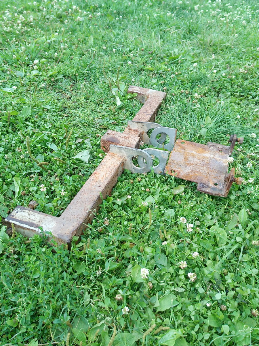

Делика булка у меня уже 6 лет и в первый вы же год я приобрёл подлебедник у Alexdor.

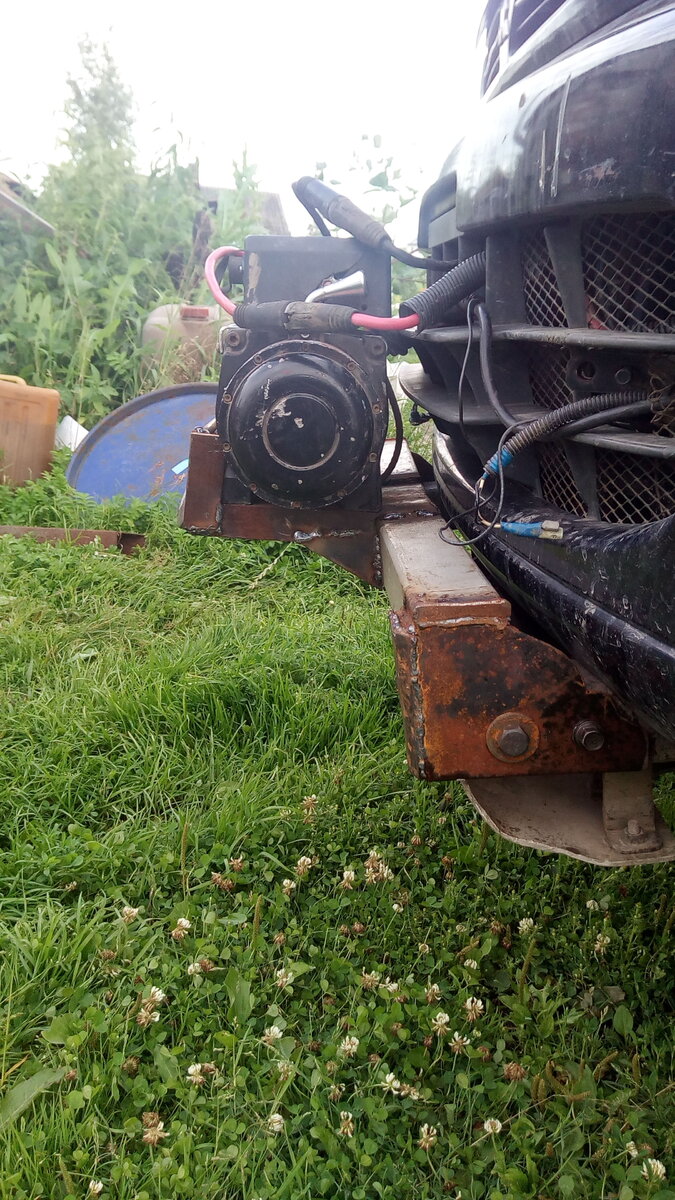

Т.к лебедку в 6000 я привёз с востока тыс за 8. То она у меня досих пор и выручала иногда.классичкое крепление от Алексея напряголо сложностью установки , когда застрял. И я разработал модернизацию, ставим основание перед грязью и далее цепляем проще, легче, быстрее выглядело так
Но был минус, сильный передний свес, иногда мешал. И ехать с лебёдкой было нельзя.

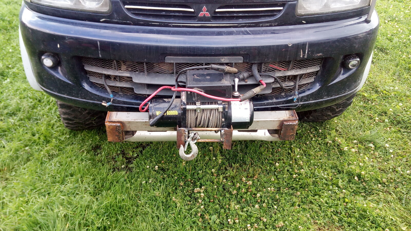

Привет, всем здравия.
Вобщем сегодня испытали очередной вариант съёмной лебедки, которая устанавливается за 10 минут и сней можно ехать.
IMG-20200710-WA0012.thumb.jpeg.394a9fd474af4eb09be38e96f5effdcb.jpegIMG-20200710-WA0011.thumb.jpeg.5290516c2fc9ae768d5282e84ce79184.jpeg
результаты испытаний следующие, крепление надёжно не разбалтывается, свес не мешает. Застрять не удалось, как она вытаскивает не проверили . во всем этом один минус, надо придумывать куда класть кенгуру,мне видется что надо его на багажник прилаживать,а то в салоне Места много занимает.
