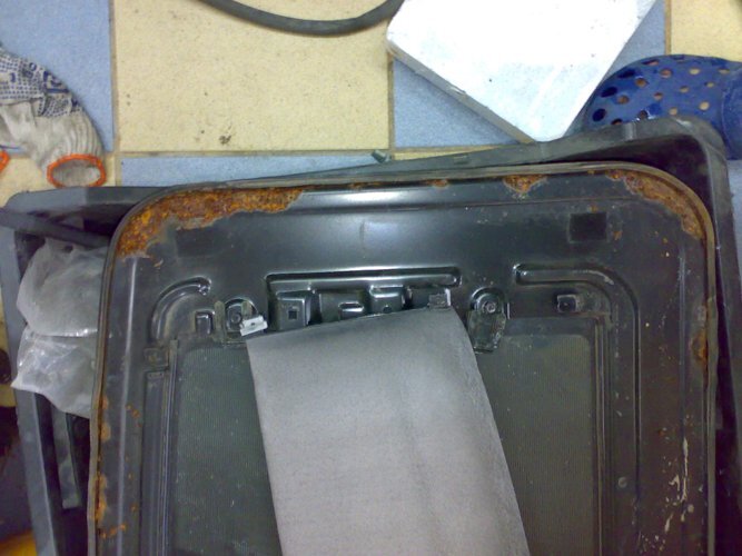

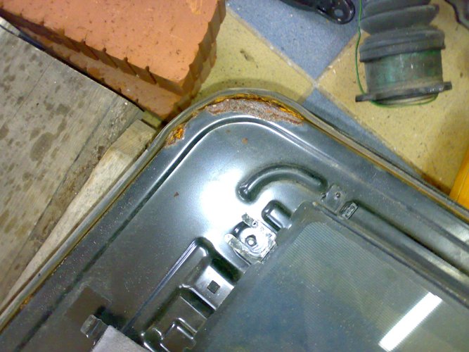

stahh Опубликовано 4 августа, 2009 Жалоба Опубликовано 4 августа, 2009 (изменено) Добрался я и до люков... Много тут написано про ремонт и настройки и т.д. Поэтому не буду сей процесс расписывать... Дам один совет, если уж полезли туда, то не ленитесь скидывать стекло и обработать его под резинкой. Долго, муторно наждаком, потом тектилом или ещё чем, по вкусу.. Вот что происходит с ним со временем, если его не обработать(видно коррозию только после снятия). Этот экземпляр ,который на фото, уже никак не оживить. Благо у меня второй люк был, который ещё более менее сохранился.. ещё Изменено 4 августа, 2009 пользователем stahh Цитата
polkan Опубликовано 5 августа, 2009 Жалоба Опубликовано 5 августа, 2009 BMV69, потом закрытие и снова треск и опять или закрыто или открыто... сам механизм "прыгает" во время работы, так что нужно ловить момент наилучшего прилегания к пластине... я сам так пару раз нарвался, а поймал это, когда закрепив механизм, начал потихой крутить его ручкой... он и отошел... болты опять свободные стали. stahh, ржавчина у тебя от неплотного прилегания уплотнителя люка к крыше... я выше писал про "тщательный подбор количества регулировочных шайб" Цитата
stahh Опубликовано 5 августа, 2009 Жалоба Опубликовано 5 августа, 2009 (изменено) polkan, Не в проставках дело.. Я уже собаку съел на этих люках, перебирал полностью. Они выставленны были идеально. Гниют они от времени и плохой окраски кромки листа, которую резинка накрывает, попадает влага, что неизбежно, и начинается процесс ржавения, независимо от плотности прилегания. Изменено 5 августа, 2009 пользователем stahh Цитата
polkan Опубликовано 6 августа, 2009 Жалоба Опубликовано 6 августа, 2009 гыг! не посмотрел твое "Место жительства" у вас ага... все гниет, даже наверно гранит скоро гнить станет на памятниках (не из злобы, а навидался ржавчины в самых неожиданных местах в период студенчества). У меня УАЗ31512 1993гв до сих пор без единого пятнышка в деревне по говнам лазит и полностью стоковый (заводской) окрас и антикор (если он тама есть вообще) Цитата
stahh Опубликовано 6 августа, 2009 Жалоба Опубликовано 6 августа, 2009 polkan, да уж..! сыпятЪ не известно што.. Цитата

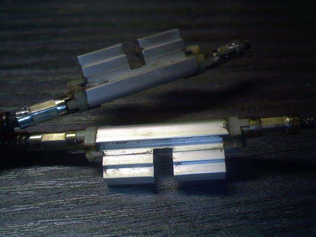

Delica_VOD Опубликовано 12 сентября, 2009 Автор Жалоба Опубликовано 12 сентября, 2009 Ребят а проблема зарыта не там где все ее ищут, я на свой люк уже и новые тросики заказал(хотя все работало бы и со старыми) , а вся замута в маленьких резиночках (демферах или упорах кому как больше нравится) просто люк при закрытии проскакивает паз прои помощи которого он должен притянуться к крыше 100 процентов проверено при помощи полного разбора люка и долгово анализа почемуже все это происходит. На рисунке показано место нахождение этих резинок у меня они просто вывалились и лежали внутри приклеил их на супер клей и вся проблема решена добраться до них можно разобрав весь люк, если их небудет то и люк у вас не закроется. Цитата
