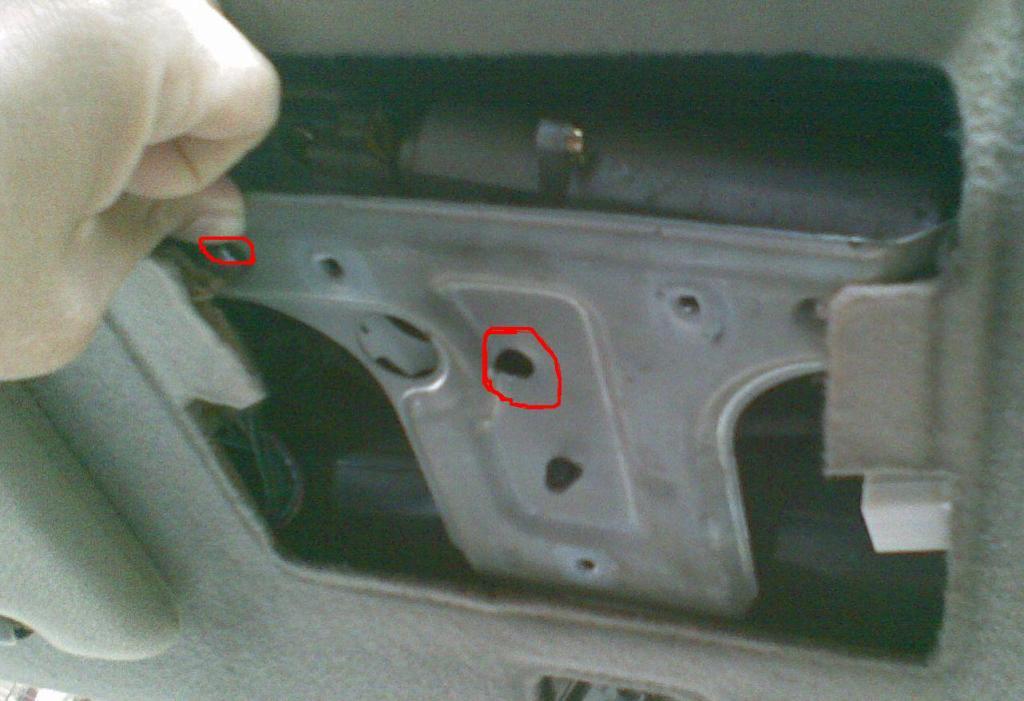

andrej758 Опубликовано 25 августа, 2010 Жалоба Поделиться Опубликовано 25 августа, 2010 (изменено) сегодня разобрал и починил -снял плафон салона -снял кромку облицовки проема люка 2 пистона крепления солнечных козырьков и зеркало салона чтоб обшивка немного отодвинулась от крыши -под плафоном находится пластина его крепления на 2х гайках и 1 винте который ближе к зеркалу гайки открутились легко а вот с винтом не получилось доступ к нему плохой так как обшивку снимать не хотелось хватило и открученных гаек - отодвинув немного пластину обнаружил третий болт крепления моторчика -для удобства просверлил в пластине 2отверстия напротив болтов на 10мм диаметром чтоб головки болтов свободно проходили и удобно было крутить отверткой -винты оказались отпущены, открутил их ,снял мотор,в нем щелуха,почистил,помазал тросики и собрал все обратно работает!!! обещал фотки но уже темно было и телефоном поганые получились, засорять тему не стану да там в общем ничего сложного и нет кстати люк снимать тоже не пришлось... спасибо за подсказку мож и мой опыт кому пригодиться Изменено 25 августа, 2010 пользователем andrej758 Цитата Ссылка на комментарий Поделиться на другие сайты Поделиться
andrej758 Опубликовано 26 августа, 2010 Жалоба Поделиться Опубликовано 26 августа, 2010 Красным показано где сверлил отверстия чтоб до винтов крепления моторчика добраться Цитата Ссылка на комментарий Поделиться на другие сайты Поделиться

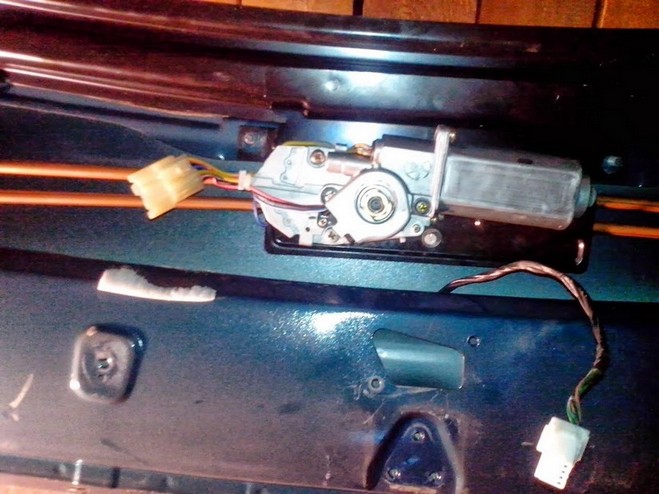

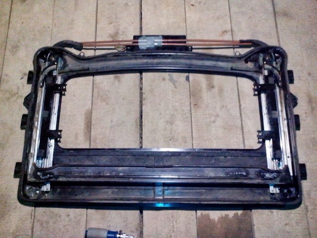

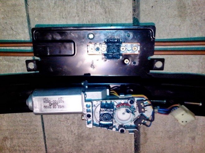

Mihey Опубликовано 25 июня, 2014 Жалоба Поделиться Опубликовано 25 июня, 2014 моторчик Снятый моторчик Рамка в сборе Цитата Ссылка на комментарий Поделиться на другие сайты Поделиться
