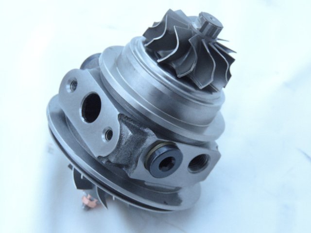

Aeroradist Опубликовано 14 августа, 2016 Жалоба Опубликовано 14 августа, 2016 Кактус, картридж турбины выглядит вот так - Поищи на Дроме или на Фарпосте. Ну и на нашем форуме крикни, мож есть у кого. Цитата

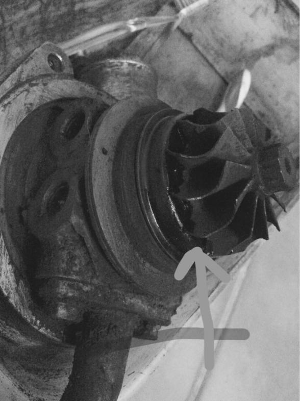

kaktus1 Опубликовано 14 августа, 2016 Автор Жалоба Опубликовано 14 августа, 2016 В выхлопе масло , как оно туда попало ? Первый вариант это через турбину , второй ещё не знаю ))), но дымила она именно густым дымом с запахом масла Турбина крутиться пальцем но без инерции Т. Е. Пока пальцем крутишь Цитата
kaktus1 Опубликовано 14 августа, 2016 Автор Жалоба Опубликовано 14 августа, 2016 Когда турбину достал то в выхлопе было видно масло, крыльчатка была сухая Цитата
kaktus1 Опубликовано 14 августа, 2016 Автор Жалоба Опубликовано 14 августа, 2016 Да и дым шёл на любых оборотах , на х. Х. Дымила так же сильно Под горячей крыльчаткой болтается какая то шайба это правильно или нет? 1 Цитата

kaktus1 Опубликовано 14 августа, 2016 Автор Жалоба Опубликовано 14 августа, 2016 Я думал что она прижимается при установки в коллектор Шайба под крыльчаткой Фотку не прилепляет Цитата
kaktus1 Опубликовано 14 августа, 2016 Автор Жалоба Опубликовано 14 августа, 2016 Ещё Вот прилипла , которая поблескивает Она крутится и болтается Цитата

ruslan Опубликовано 15 августа, 2016 Жалоба Опубликовано 15 августа, 2016 Какой маслоотражатель? Болтаться тепловой экран должен и будет при разобранном состоянии! Эта пластина предназначина для того чтоб выхлопные газы не грели сильно турбину! Цитата

nikola Опубликовано 15 августа, 2016 Жалоба Опубликовано 15 августа, 2016 (изменено) на горячей части турбы, на валу стоит уплотнительное колечко типа компрессионного, видимо оно сломалось, вот и погнало масло. Колечко это есть в рем наборах. Изменено 15 августа, 2016 пользователем nikola Цитата
