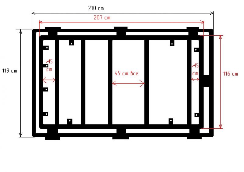

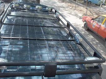

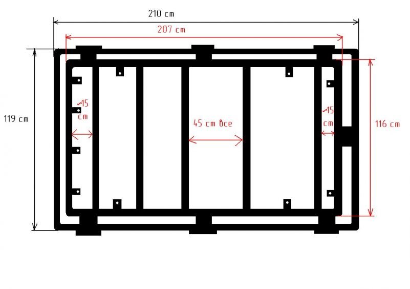

Охотники за приключениями Опубликовано 20 марта, 2008 Жалоба Опубликовано 20 марта, 2008 Ребята те кто живет в Москве и области, думаем заказать экспедиционник размером 215*125см (корзина) с креплением под фары, лопату, хай-джек. Сейчас выясняются варианты материала и фирмы которая сможет их изготовить. Чем больше нас будет тем я думаю дешевле получится багажник. Чтото вот типа такого: Кому интересен такой вариант пишите сюда. Цитата

Охотники за приключениями Опубликовано 20 марта, 2008 Жалоба Опубликовано 20 марта, 2008 Вот ссылка от куда я брал фотки и размеры. http://www.galloper.ru/forum/topic1814.html Цитата

Охотники за приключениями Опубликовано 24 марта, 2008 Жалоба Опубликовано 24 марта, 2008 Сегодня разговаривал с www.bezdor.ru они сказали что если мы будем заказывать 5-7 шт то нам смогут сделать клубную скидку 20%(2т.р.) от ~10 т.р. В четверг поеду встречаться с ним и говорить более конкретно: по размерам и дизайну. Примерный вес багажника размером 2,1х1,2м: 20-25 кг со всеми болтами. Срок изготовления 2-3 недели при 50% предоплате. Так что в четверг отпишусь, как прошла встреча и что решили. Багажники нам нужны до 25 апреля, так что надо поторопиться с заказом. Цитата
Охотники за приключениями Опубликовано 25 марта, 2008 Жалоба Опубликовано 25 марта, 2008 Так как у большинства короткобазная модификация, то будут обсуждаться 2 размера багажников: 2.15х120см и 160х120см Цитата
