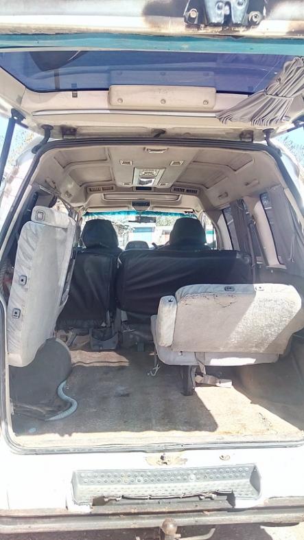

Спустился вниз открыл машину:
Даа, надо приложить руки.
Еще раз померял салон, убедился, что все отлично и ничего не нужно капитально переделывать, как я думал весной.

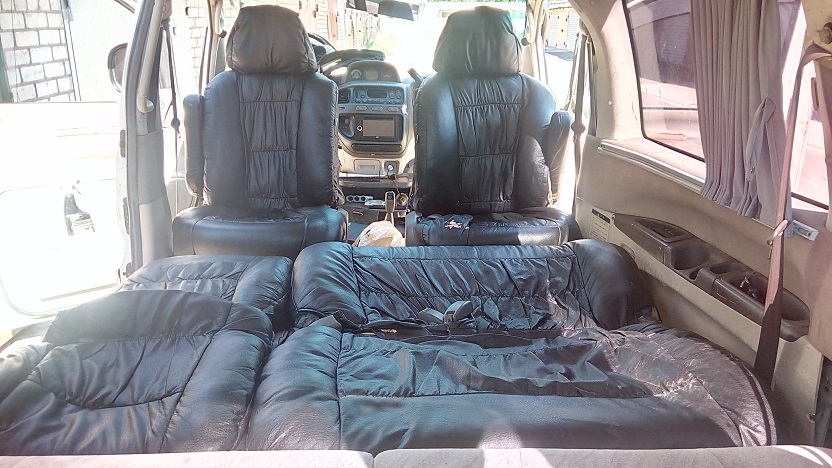

- Передние сидухи капитанские, что позволяет сидеть за столом в салоне авто в любую погоду, а так же использовать их для устройства постели.

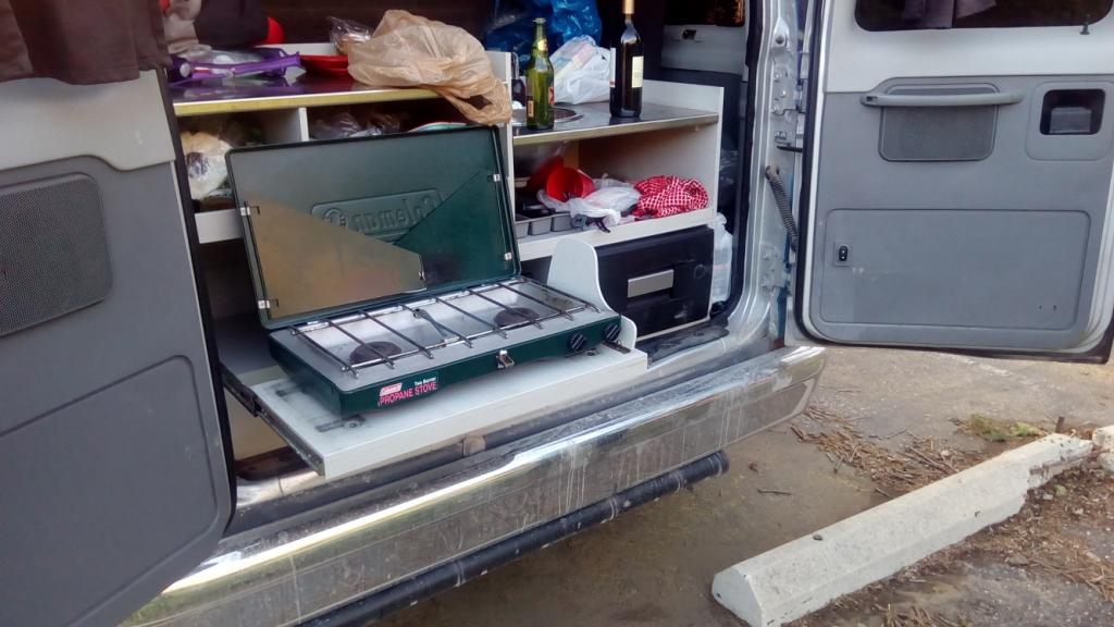

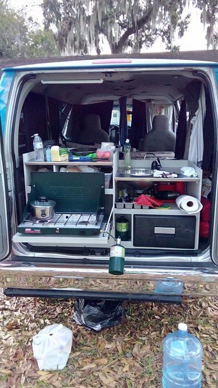

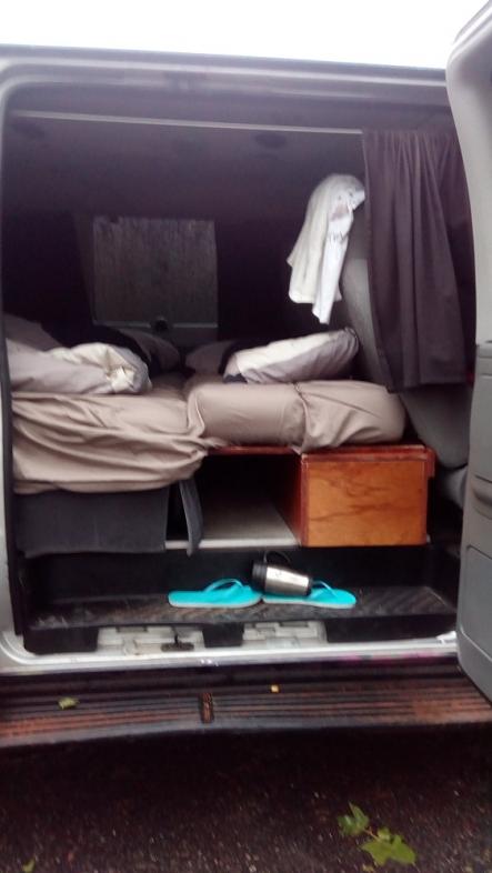

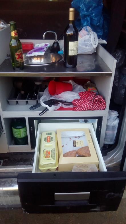

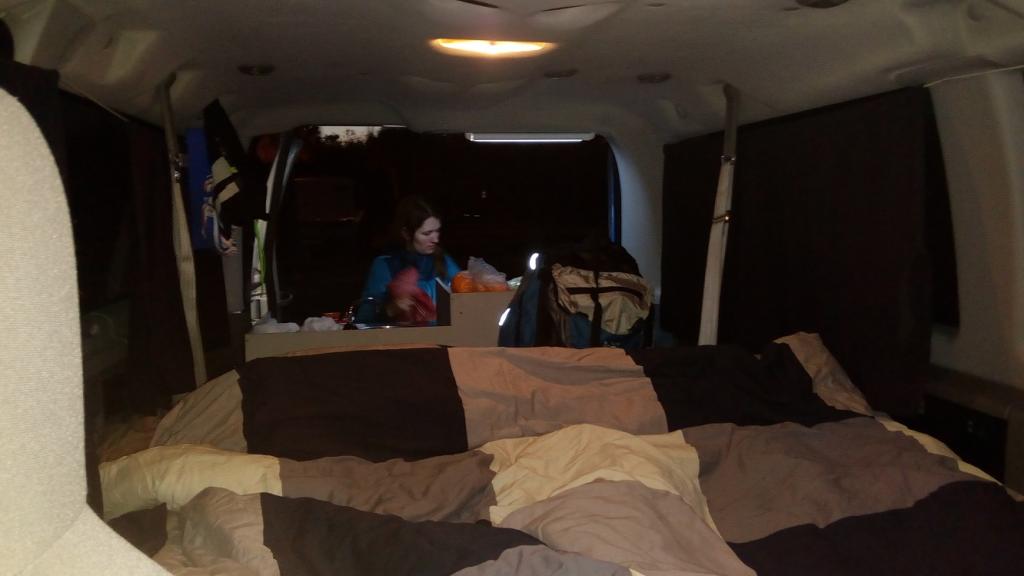

Вот кемперван, который мы брали в США на прокат в феврале (времена былой роскоши))))
Ехали на нем 16 дней с майами до лос-анжлеса. Для меня он стал образцом автомобильного уюта)
Вот ссылка на их сайт, если кому будет нужно http://www.escapecampervans.com/
Вот ссылка на нашу поездку, если кому будет интересно: https://youtu.be/1cAPOBxvOjg
Да он значительно больше по размерам, чем делика (ширина салона 165см))), но именно его я беру за прототип. На мой взгляд, все, что нужно.

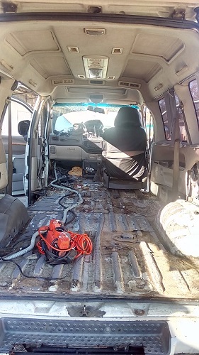

Вытащил все сидухи и содрал линолеум и утеплитель, кстати под ним обнаружил много влаги и налет ржавчины местами. Все обработал преобразователем ржавчины и дал просохнуть.
Далее на стал заморачиваться и все замазал пушечным салом. На все ушла ровно одна банка.  - 210р (это толстым слоем с промазыванием ниш, впдинок и трудно доступных мест). Но вот затыка, видимо из-за того, что я его ни с чем не мешал, оно не затвердело и через неделю я увидел толстый слой солидола на полу))). все оставил как есть и приступил к следующему этапу.
