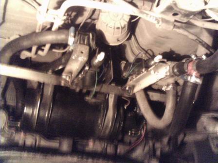

КАС Опубликовано 8 января, 2007 Жалоба Опубликовано 8 января, 2007 А я вот поставил себев булку Eberspacher Hydronic- жидкостную автономку 5-ти киловаттную . Очень неплохой вариант подогрева :D фото в процессе установки: Цитата
