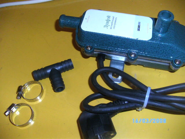

uriik35 Опубликовано 19 декабря, 2012 Жалоба Опубликовано 19 декабря, 2012 Котел уже купил Китай 2.2квт в комплекте два хомута и тройник.Со штуцером буду думать,может есть у кого нибудь чертёжик. Цитата

uriik35 Опубликовано 21 декабря, 2012 Жалоба Опубликовано 21 декабря, 2012 rentik а можно по подробнее в какой шланг, какой печки ты установил котел если можно фото кидай.Котел у меня с помпой на вид сделан качественно. Цитата
rentik Опубликовано 21 декабря, 2012 Жалоба Опубликовано 21 декабря, 2012 rentik а можно по подробнее в какой шланг, какой печки ты установил котел если можно фото кидай.Котел у меня с помпой на вид сделан качественно. В шланг обратки печки,перед воздушным спустником,он с насосом его хоть где можно воткнуть.фотки позже сделаю. Цитата
rentik Опубликовано 21 декабря, 2012 Жалоба Опубликовано 21 декабря, 2012 Плохо получилось,вот так он у меня стоит Цитата
uriik35 Опубликовано 21 декабря, 2012 Жалоба Опубликовано 21 декабря, 2012 rentik ,благодарю за подробную подсказку и фото, завтра буду ставить свой котел. Цитата
