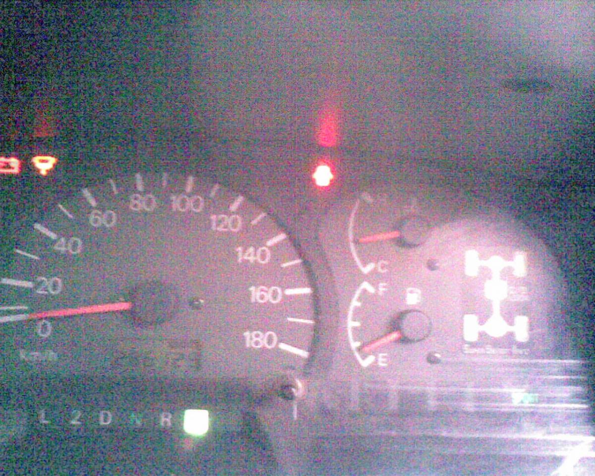

gruskov Опубликовано 25 ноября, 2013 Жалоба Опубликовано 25 ноября, 2013 (изменено) Наконец то испытал сегодня котел свой, поставил еще две недели назад. 40 мин- рабочая темпа. правда на улице всего -6 но тем не менее. Схема-стандарт забор из слива ОЖ двигателя -выдача в верхний патрубок радиатора. К морозам типа готов))))) ЗЫ добавлю чтобы не забыть самому: выходные штуцера на 1.5кВт Северсе на 14мм Внутренний диаметр верхнего шланга на 35мм термостойкий шланг, общая длинна 2.30м-хватило как раз. Изменено 27 ноября, 2013 пользователем gruskov Цитата
